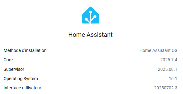

Bonjour @AlexandreDupont
Merci pour votre réponse, voici ma version
