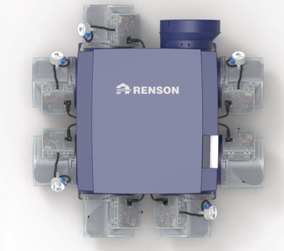

On achète la VMC puis différents modules spécifiques à chaque pièce. Chaque module a un clapet pour réguler l’air et des capteurs :

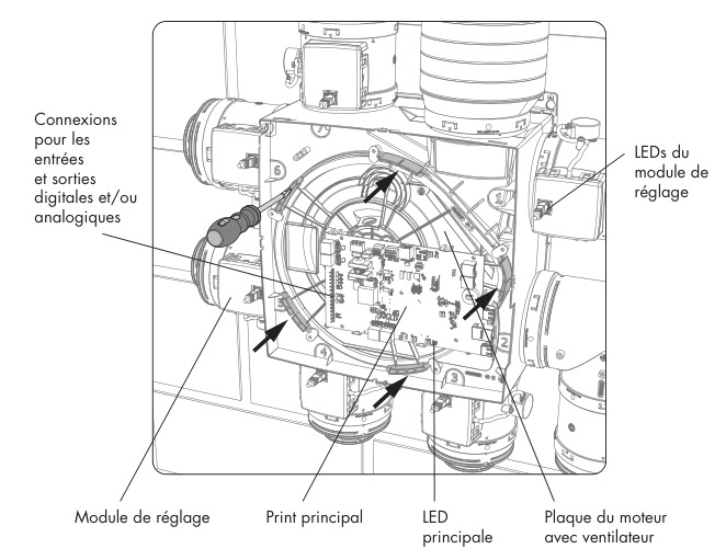

LA VMC accepte jusqu’à 7 modules, voire plus avec des adaptateurs. Voici comment se présente l’unité centrale.
Il existe 2 versions : la version bleu est dédiée à la France pour respecter la norme RT2020 et la version blanche aux autres pays, mais ce sont en fait les mêmes. Le représentant Renson me l’a confirmé. Juste la doc et le setup pas défaut change. En France, la mesure de CO2 pour la cuisine est désactivée (à cause RT2020). J’ai une version française, mais j’ai mis que j’étais en Belgique et la VMC détecte le CO2 dans la cuisine du coup…

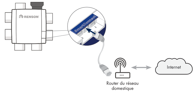

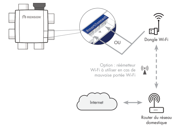

La VMC se connecte au réseau local internet soit en wifi 2.4 Mhz (dongle fourni) ou soit en Ethernet (il y a une prise Ethernet).

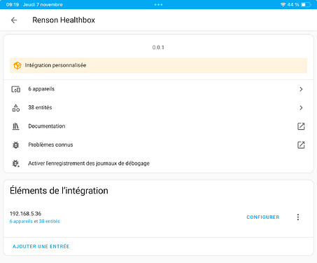

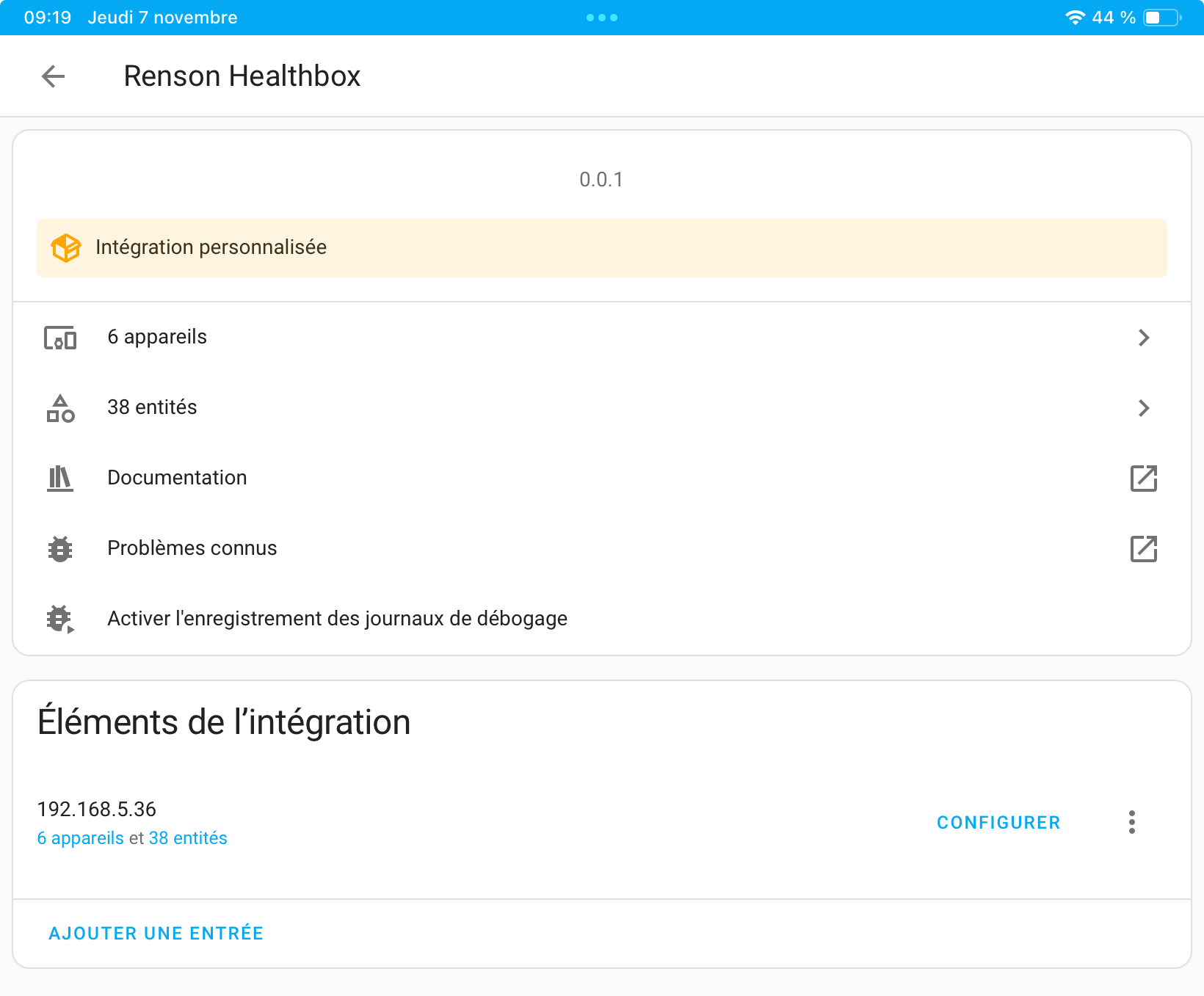

J’ai pu intégrer facilement à HA avec l’intégration Healbox (via wifi). Cette intégration est disponible dans HACS.
Il fait demander une « clé API » en fournissant le n° de garantie sur la machine pour activer l’API locale, puis la connexion se fait en local (pas cloud). La clé API permet d’activer l’API en local.
Ensuite, on a les niveaux de ventilation, les niveaux de pollution, etc.
La connexion se fait en LOCALE sans passer par le cloud Renson, avec MAJ toutes les 10 secondes…

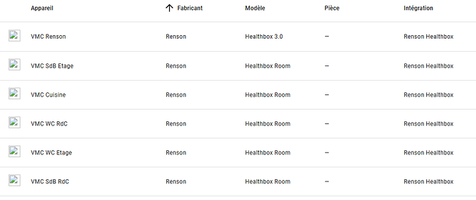

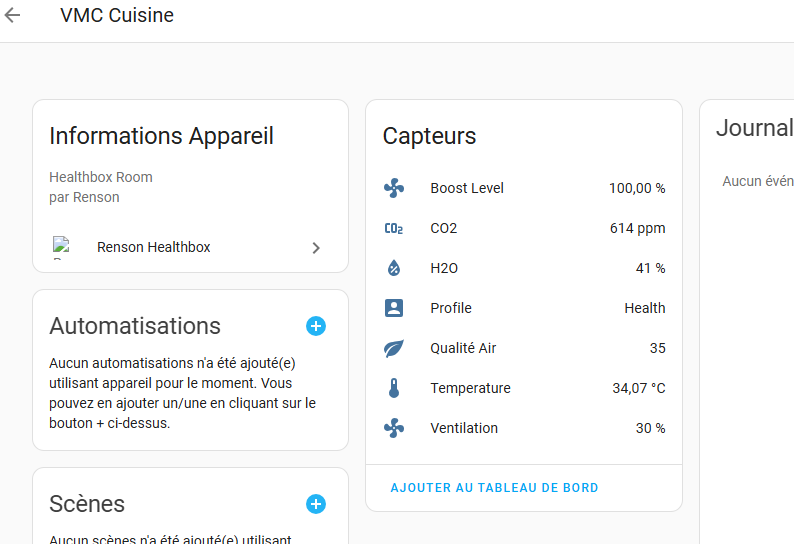

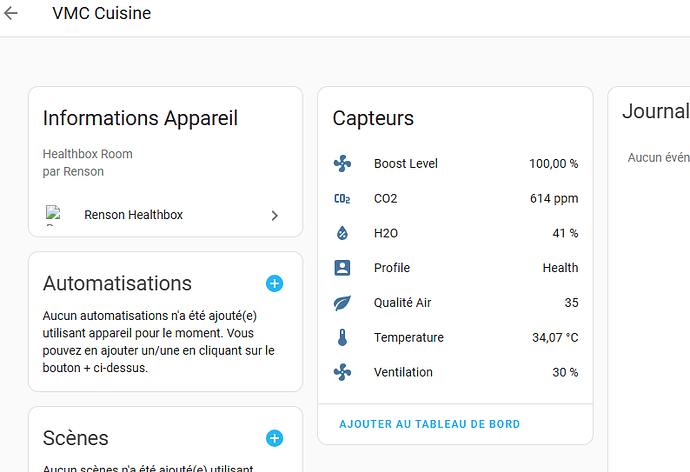

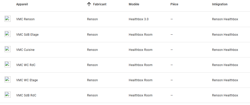

Un appareil est créé pour chaque module + l’unité centrale
Chaque appareil affiche différentes informations en temps quasi réel :

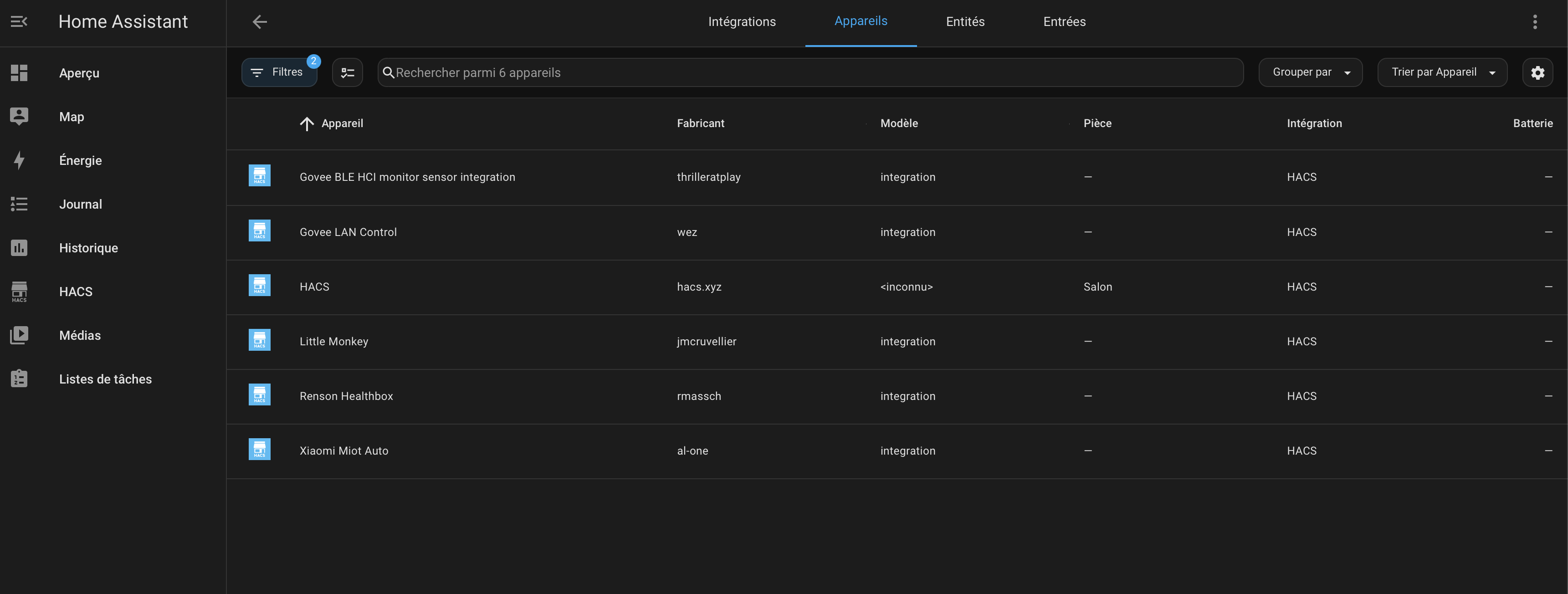

Bonjour @Argonaute merci pour toutes ces explications. j’aurai une question concernant l’integration HA. J’ai bien installer HACS mais quand je recherche l’integration Healbox je ne trouve rien. par contre quand je fais ajouter une integration dans appareils et service je trouve la marque Renson mais impossible de m’y connecté ça me demande l’hote et en mettant l’ip ou le nom de la vmc ça ne passe pas. j’ai essayer avec l’api key que j’ai demandé a renson mais ça ne marche pas non plus. Auriez vous plus d’infos a me donner ? (je suis novice dans l’utilisation de HA et de la domotique en general d’ailleurs) merci d’avance
Renson vend plusieurs appareils : as tu bien Renson Healthbox dans Appareils et Services ? Ce doit être un autre produit.
Dans HACS, tu ne verra pas par défaut le dépôt car il n’est pas dans le catalogue. Il faut cliquer en haut à droite sur les 3 points sur Dépôts personnalisés, intégration, puis préciser l’URL
https://github.com/rmassch/healthbox-hacs
pour installer le dépôt. Puis redémarrer HA.
Voir les instructions détaillées ici :
Bonjour @Argonaute , effectivement dans appareils et services c’est noté juste Renson . Merci pour ta réponse rapide :slight_smile: j’ai bien fait un depôt personnalisé avec le lien que tu as mis et maintenant le service renson healthbox apparait bien dans les services de HACS par contre je ne vois pas d’infos venant de ma VMC après redemarrage de home assistant. les infos devraient s’afficher automatiquement dans la partie aperçu ?
Sous Appareil et Services, tu dois voir l’intégration Renson Healthbox, et dans le détail, voir autant d’appareils que tu as de bouches configurées + 1 général (et pas mal d’entités que tu utilisera dans le Dashboard).
Tu as bien pu configurer avec IP, clé AP… ?
Re, non j’ai du louper quelque chose dans appareil et services je n’ai pas renson healthbox sur l’onglet integrations mais dans l’onglet appareil et je ne vois pas ou je dois mettre l’ip et l’api key
Désolé je suis un boulet je pense que c’est bon j’ai fait ajouter l’integration et la j’ai bien trouv renson healthbox que j’ai pu ajouter avec ip et api key. merci bcp pour ton aide
