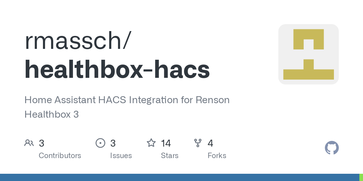

Bon j’ai reçu et installé ma healthbox 3.
J’utilise l’intégration HACS qui fonctionne bien malgrés un taux de rafraichissement bien assez important. Tous les capteurs de qualité d’air sont bien lus.
J’ai lu le code python et elle utilise bien l’API local. Elle se base sur une bibliothèque python open source, pyhealthbox. Pas besoin d’utiliser modbus donc pour une utilisation locale donc…
Le principe est d’appeler une URL locale qui donne toutes les valeurs des capteurs, testable dans un navigateur (GET) :
http://192.168.xx.xx/v2/api/data/current
l’API_KEY permet juste de déverrouiller l’API locale.
