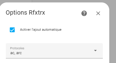

Les boutons 2 et 3 d’une télécommande 3 boutons Chacon ont bien été appris et sont fonctionnels. Par contre impossible d’intégrer le bouton 1.
Actuellement, j’ai beau appuyer sur la touche On ou la touche Off, je n’ai pas de nouvel appareil ou de nouvelle entité créée sous HA.
Si j’essaie de créer manuellement un code évènement, j’ai le message d’erreur « Device is already configured » qui apparait.
