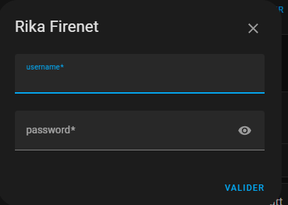

bonjour
comment as tu réussi a te connecter , il me demande un mot de passe , mais rien ne fonctionne
