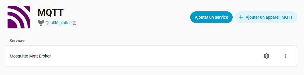

tu as bien mosquito MQTT qui tourne ?
Merci !
effectivement je n’ai pas eu le reflexe d’aller dans mon appareil MQTT
Je retrouve bien tous les capteurs !

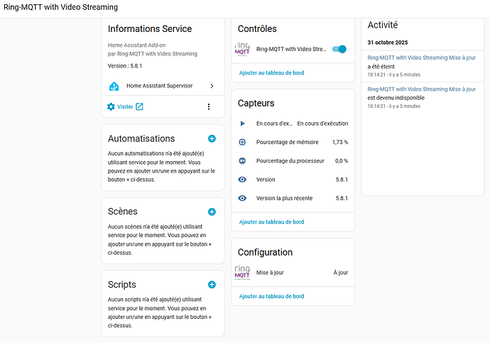

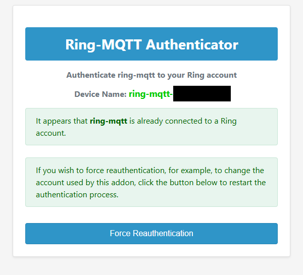

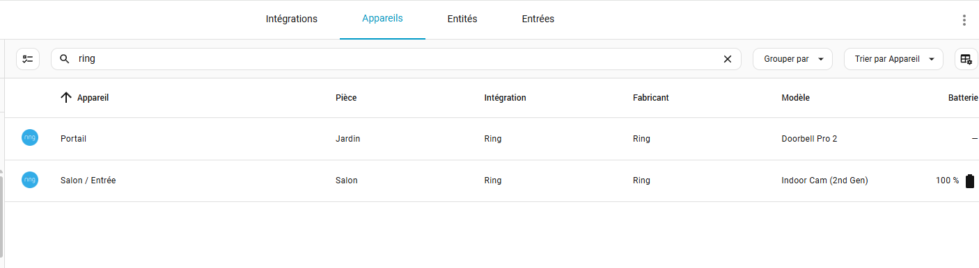

Je bloque sur cet ajout, impossible de faire apparaitre mes capteurs RING
J’ai bien suivi toutes vos étapes, mais je dois oublier quelque chose.
Je n’ai vraiment aucune connaissance à ce niveau (MQTT, etc…)
Voici les captures d’écran, quelle étape ai je oublié ?
Je ne vois que mes 2 cameras ajoutées via un autre module (RAS à ce niveau là)
Merci d’avance pour votre aide,
