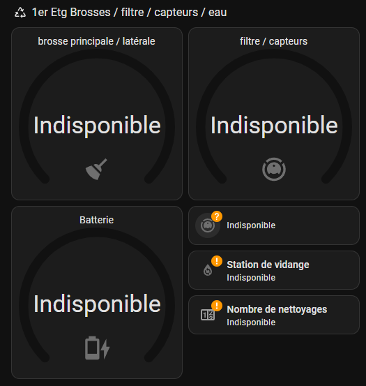

Bonjour. Depuis quelques jours l’intégration ROBOROCK ne fonctionne plus, même après un redémarrage de HA. Le problème est présent pour mes 3 aspirateurs.
Y a t il un problème connu et si oui un correctif ou une action particulière a faire ?

J’arrive a relancer en rechargeant l’intégration et l’affichage revient, mais je ne comprends pas pourquoi je suis obligé de faire cette manipulation régulièrement ??

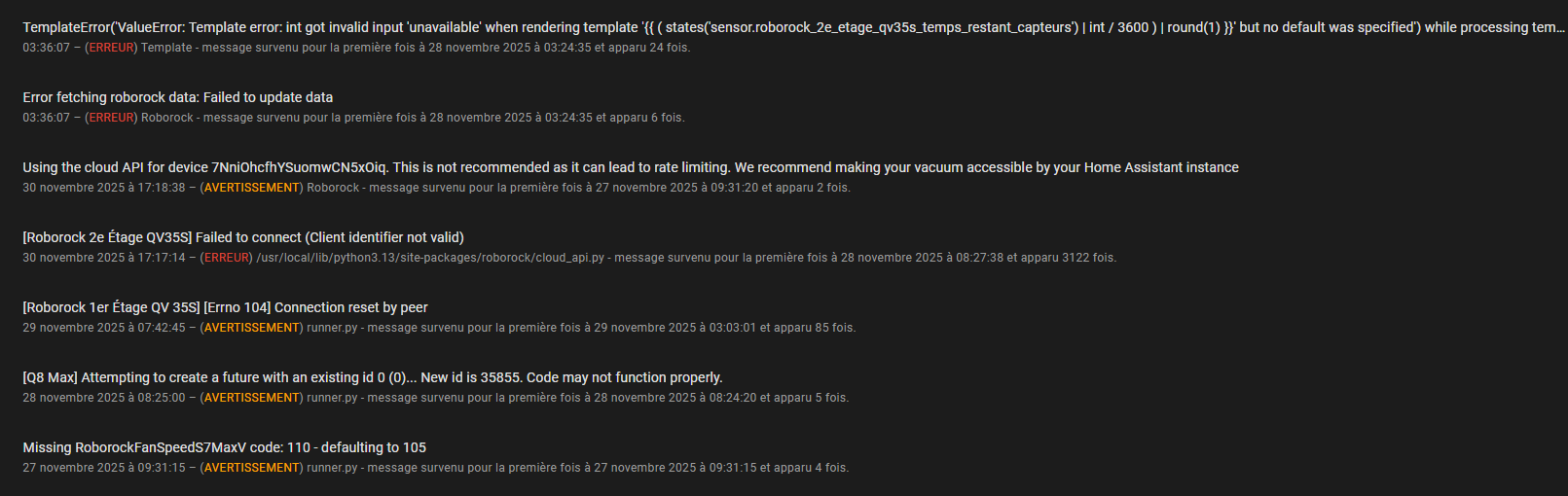

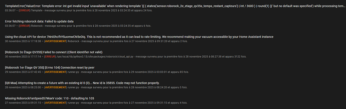

J’ai regardé les logs, mais franchement j’ai du mal a comprendre ce qui se passe…
j’ai l’impression que le problème est coté API :
Enregistreur: homeassistant.components.roborock.coordinator
Source: components/roborock/coordinator.py:286
intégration: Roborock (documentation, problèmes)
S’est produit pour la première fois: 27 novembre 2025 à 09:31:20 (2 occurrences)
Dernier enregistrement: 30 novembre 2025 à 17:18:38
Using the cloud API for device 7NniOhcfhYSuomwCN5xOiq. This is not recommended as it can lead to rate limiting. We recommend making your vacuum accessible by your Home Assistant instance.

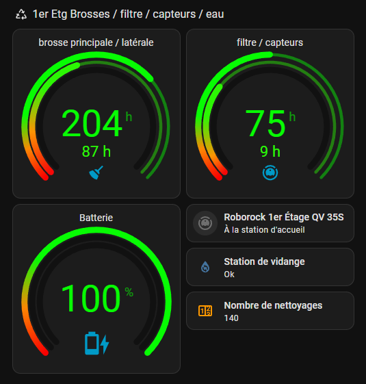

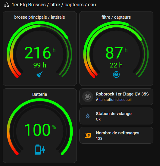

Bon, ben le problème était bien coté de ROBOROCK. J’ai refait un appairage de mes robots d’aspiration et j’ai réinitialisé l’intégration ROBOROCK et tout est “presque revenu” dans l’ordre…
Par contre les “temps restants” pour les brosses, les capteurs, les filtres remontaient en secondes maintenant ça remonte en HEURES, donc mes Templates de calcul et mes affichages sont devenus faux, mais bon ça va vite, il suffit d’aller rechercher les bonnes entités !
