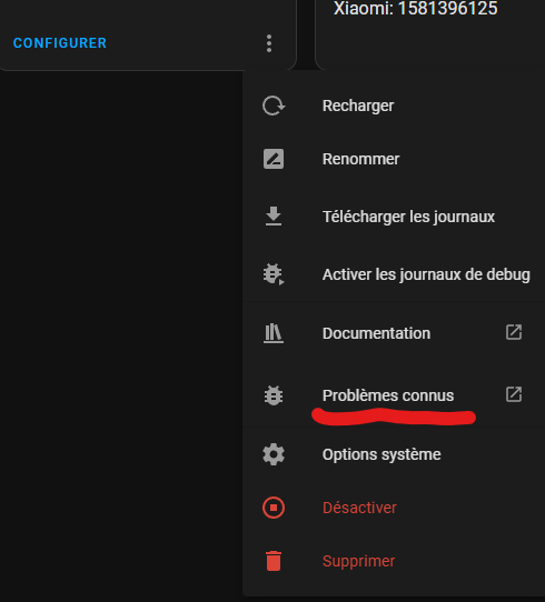

Sinon autre truc utile c’est de voir les « problèmes connus ».
Ca t’affiche les « issues » du github de HA filtrées sur cette intégration… Et ensuite chercher sur ton erreur…
