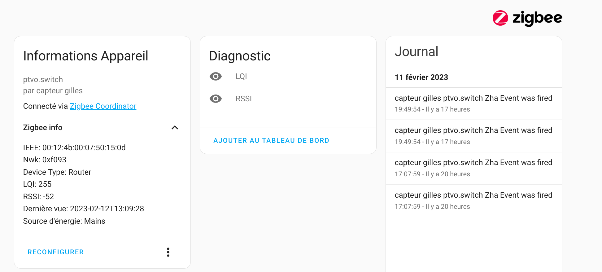

pour mon reseau zigbee j’ai flashé un CC2530 pour réaliser un routeur… cela fonctionne nickel.
Par contre vu sur un tuto on peut y intégrer un capteur dans mon exemple un :
CAPACITIVE SOIL MOISURE SENSOR V2.0 en input ADC (max 3,3 V)
je retrouve bien mon routeur sur
comment faire pour retrouver ma valeur dans HA, il faut certainement écrire une ligne de code…
Mais là je sèche …
Merci pour votre aide..
