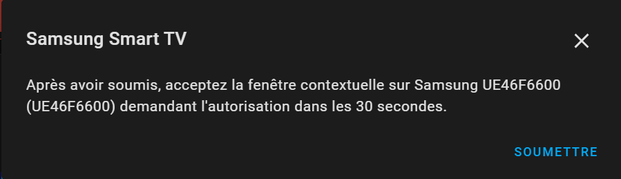

Depuis la mise à jour de décembre j’ai un soucis avec l’intégration SAMSUNG Smart TV qui me met un message me demandant de la reconfigurer sauf que cela ne fait rien. Voir image ci-jointe
si je clique sur « Reconfigurer »
si je clique sur soumettre
si j’essaye d’installer une nouvelle intégration, je peux voir le message dans on intégralité.

Tu n’as pas une popup sur la télé pour confirmer le lien entre HA et Samsung => image 2 ?
Sinon la suppression, c’est facile
Non pas de pop-up, je pense que cela vient du fait que ma TV est en partis seulement gérer (de mémoire).

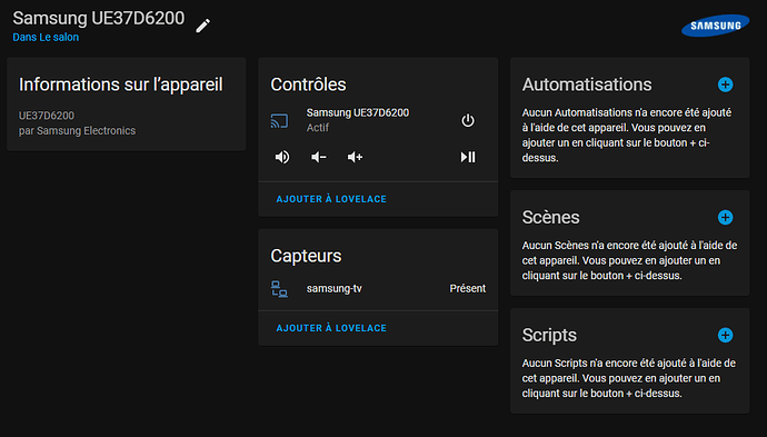

Moralité, faut garder sa vieille télé … ma série D fonctionne :rofl:
La mienne n’est que de 2 ans plus récente.
Tu as le WOL fonctionnel ?
