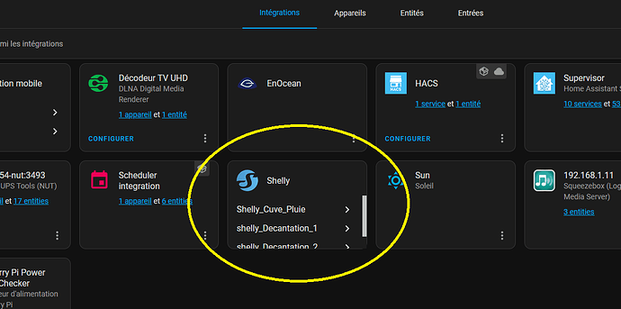

De mémoire, je crois que tu n’as pas à rentrer l’IP. Il faut laisser le champ vide et valider
je viens d 'essayer, il me demande de remplir le champs obligatoire…

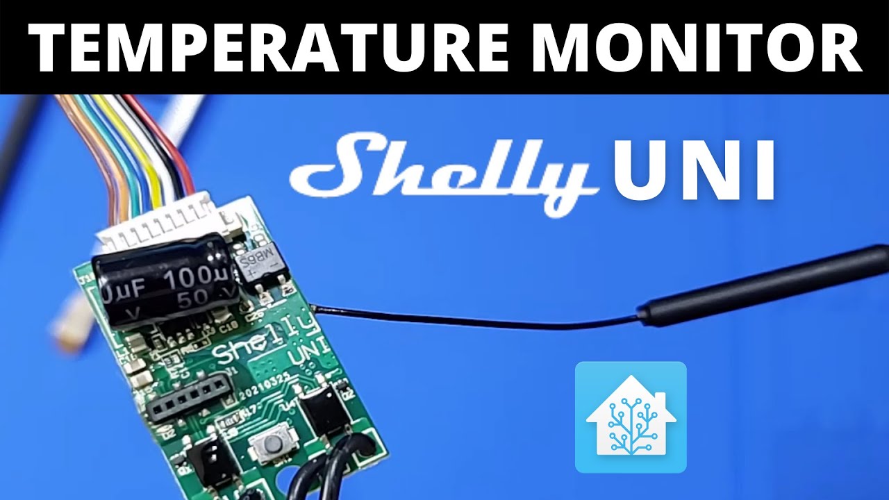

Essayes de suivre cette video à partir de 13’30
Je m’étais inspiré de ces vidéo, et je n’ai pas eu de soucis (j’ai 3 Shelly Uni en fonctionnement et çà marche super bien)
j’ai déjà suivi cette vidéo, sans réussite.
mais je la reprends par précaution, j’essaie de suite.
