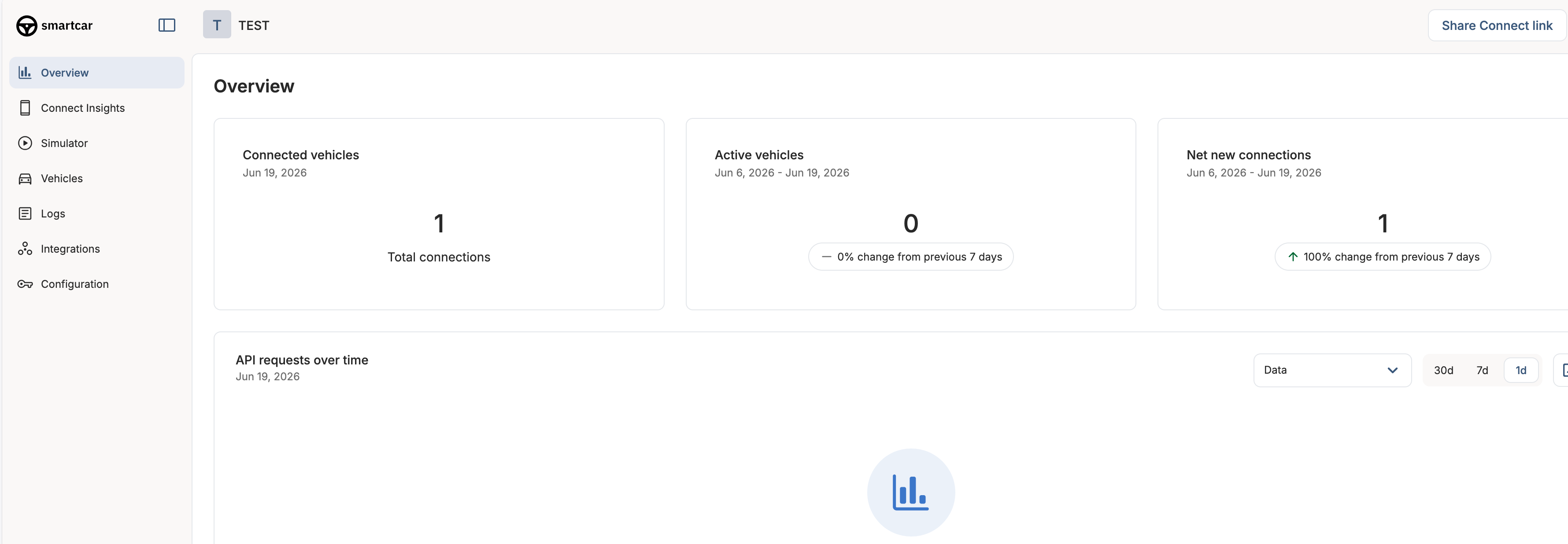

Mon véhicule est compatible et bien inscrit ; il a un Vehicle ID et un User ID :

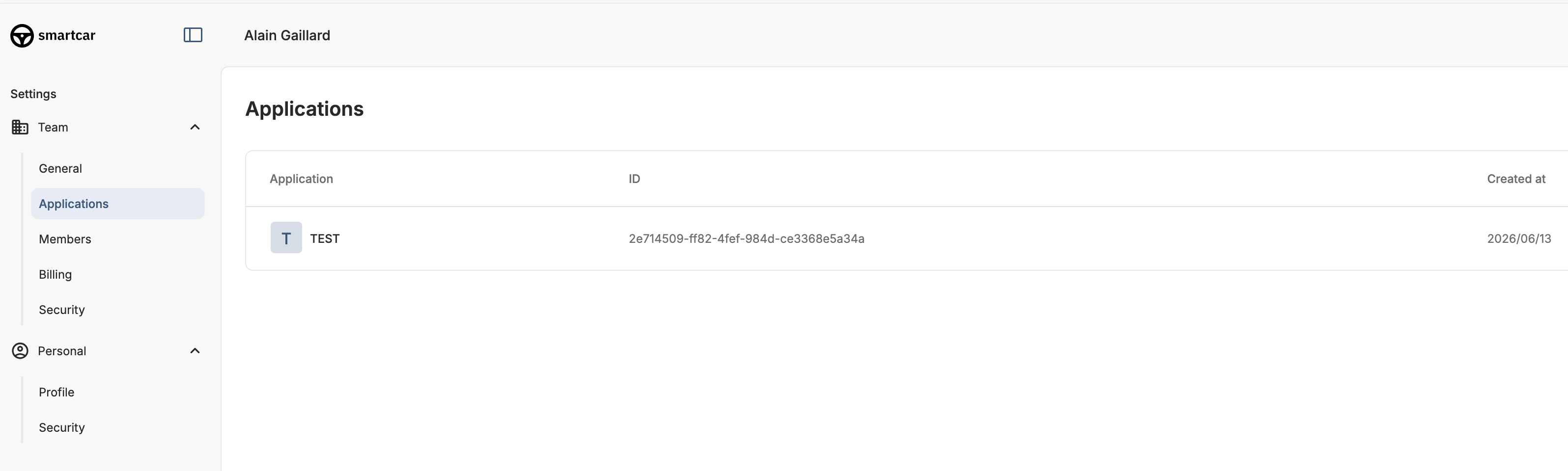

Le lien developer.smartcar.com me conduit sur mon dashboard smartcar habituel. Je n'ai rien fait de spécial pour obtenir un statut de développeur ; c'est peut-être cela le problème
J'ai une application qui possède un ID
Et après avoir lu les discussions sur GitHub, j'ai voulu supprimer l'application existante TEST mais cela m'a été refusé avec l'erreur 442 et j'ai créé une nouvelle nommée Home Assistant. J'ai copié tous les codes de cette dernière sans renouveler le Token initial.
