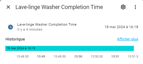

j’ai un lave linge samsung et l’intégration smartthing. sur l’intégration j’ai le capteur waher completion qui indique la durée avant la fin.
mais quand je clique dessus, j’ai plutôt l’heure de fin qui s’affiche :
du coup dans un dashboard, quand j’affiche ce sensor j’ai l’heure de fin et non la durée avant la fin. L’un de vous saurez comment récupérer la durée avant la fin ? passer par un template ? (mais j’ai aussi besoin d’aide) ou au pire uniquement l’heure de fin (mais en heure de Paris, donc il faut ajouter 2 h l’ete et 1h l’hivers)
