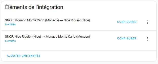

Je vous partage une intégration personnalisée Home Assistant permettant de suivre en temps réel les départs de trains SNCF entre deux gares, en utilisant l’API officielle SNCF. Pratique pour visualiser les prochains TER/TGV DIRECT directement depuis votre dashboard !
Vous pouvez la trouver ici : GitHub - Master13011/SNCF-API-HA: Intégration SNCF API pour Home Assistant
:white_check_mark: Fonctionnalités :
  • Affiche les prochains départs entre deux gares configurées
  • Filtrage selon une plage horaire personnalisable
  • Gestion des retards, types de train, destination finale, etc.
  • Mise à jour intelligente selon l’heure (plus fréquente aux heures de pointe)
  • Supporte plusieurs trajets simultanés
:gear: Paramètres modifiables dans l’UI :
  • Plage horaire (début / fin)
  • Fréquence de mise à jour (pendant / hors plage)
  • Nombre de départs à afficher
Pas besoin de tout reconfigurer : les options sont modifiables à tout moment via l’interface de Home Assistant ! :raising_hands:
