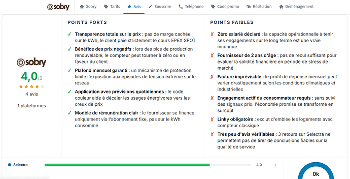

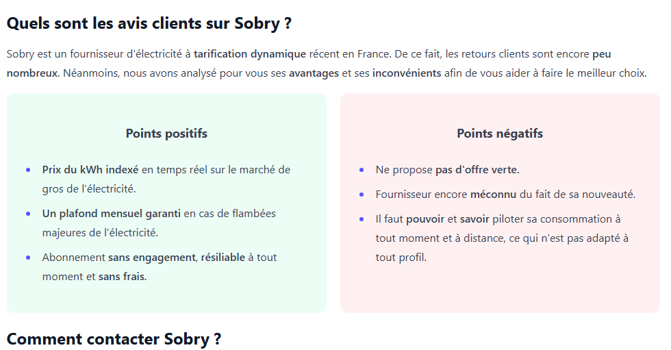

Je connais pas ce fournisseur , apres recherche de quelque seconde il est pas rassurant sur un fournissant arrivé sur le marché depuis 2022 +/- et que sur des avis conso on y trouve presque rien .
Par contre j’ai trouvé deux chose intéressant que deux site indiquent , et de bien faire attention a sa consumation , car elle peux fumé la facture malgré tout.
