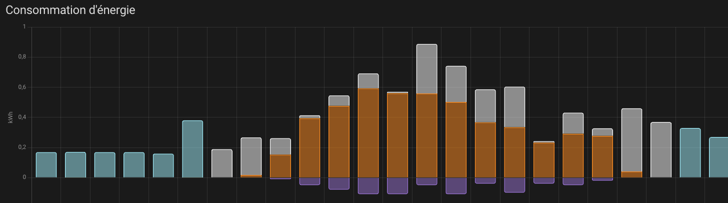

En attendant, peux-tu me dire quelle intégration tu utilises pour tes graphes de bilans de consommations ?
C’est les graphes données par Enlighten (la plateforme derrière le système Enphase). Donc c’est pas une intégration Home Assistant à proprement parler.
Par contre, tu as nativement dans le dashboard Energie quasiment l’équivalent :

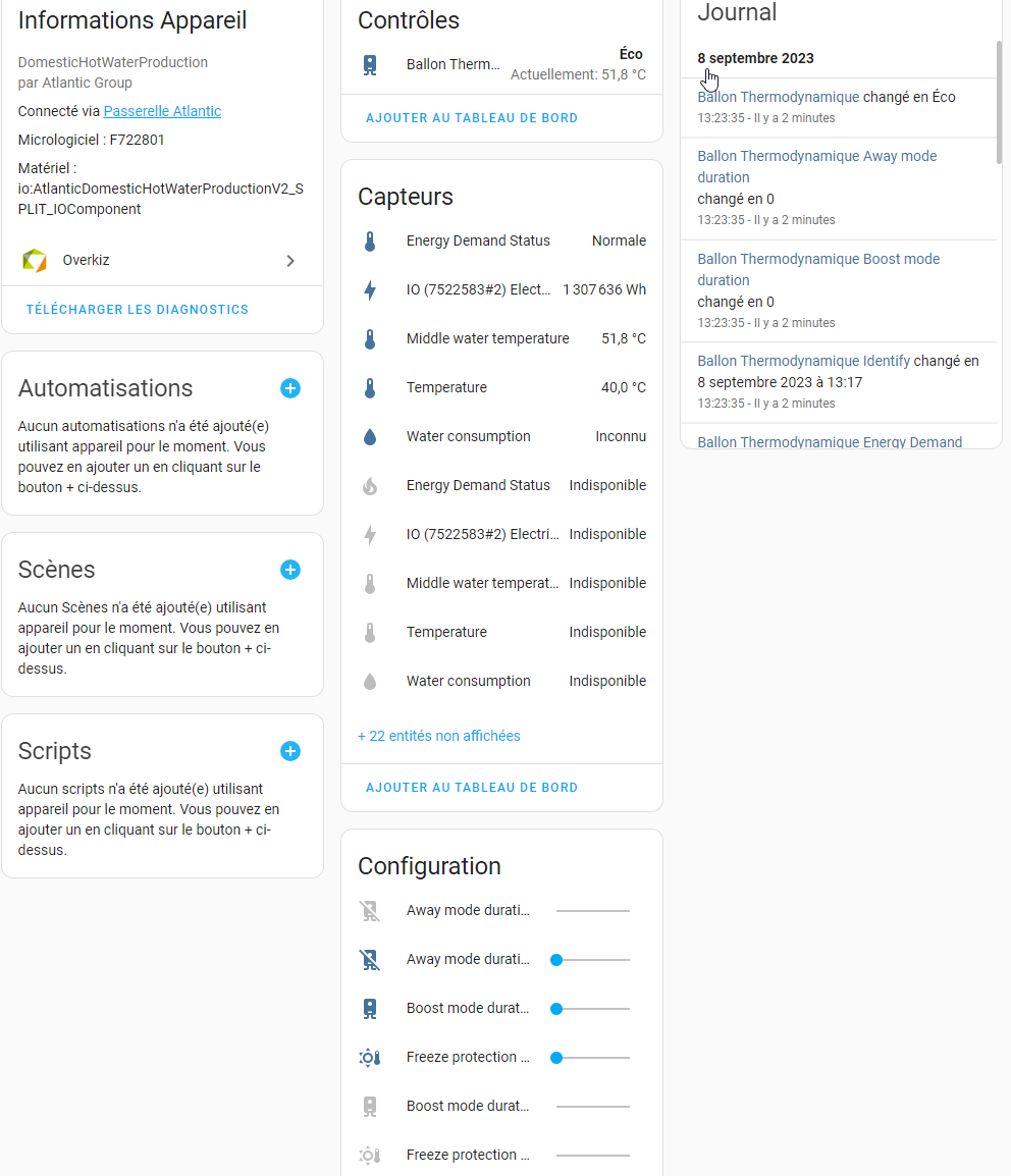

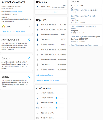

Bravo pour le boulot ! J’ai également un Atlantic Calypso qui dispose de cette fonction mais que je pilote via la passerelle Atlantic/overkiz du coup avec HA je cherchais à me passer du contact sec pour le piloter mais je ne vois pas d’entité qui permettrait cela. Qu’as-tu mis comme contact sec du coup ?
Pour mon Atlantic Calypso j’ai mis un SONOFF ZBMINI L2 (ZBMINI-L2 - SONOFF Official) branché sur les bornes du contact.
Je ferme le contact lorsque j’ai au moins 1000 w de puissance dispo. Ca marche bien depuis 6 mois environ.
A ma connaissance on ne peut pas le déclencher via l’intégration Overkiz (qui marche d’ailleurs assez mal en commande de l’Atlantic Calypso). On voit bien les datas mais impossible de le commander.

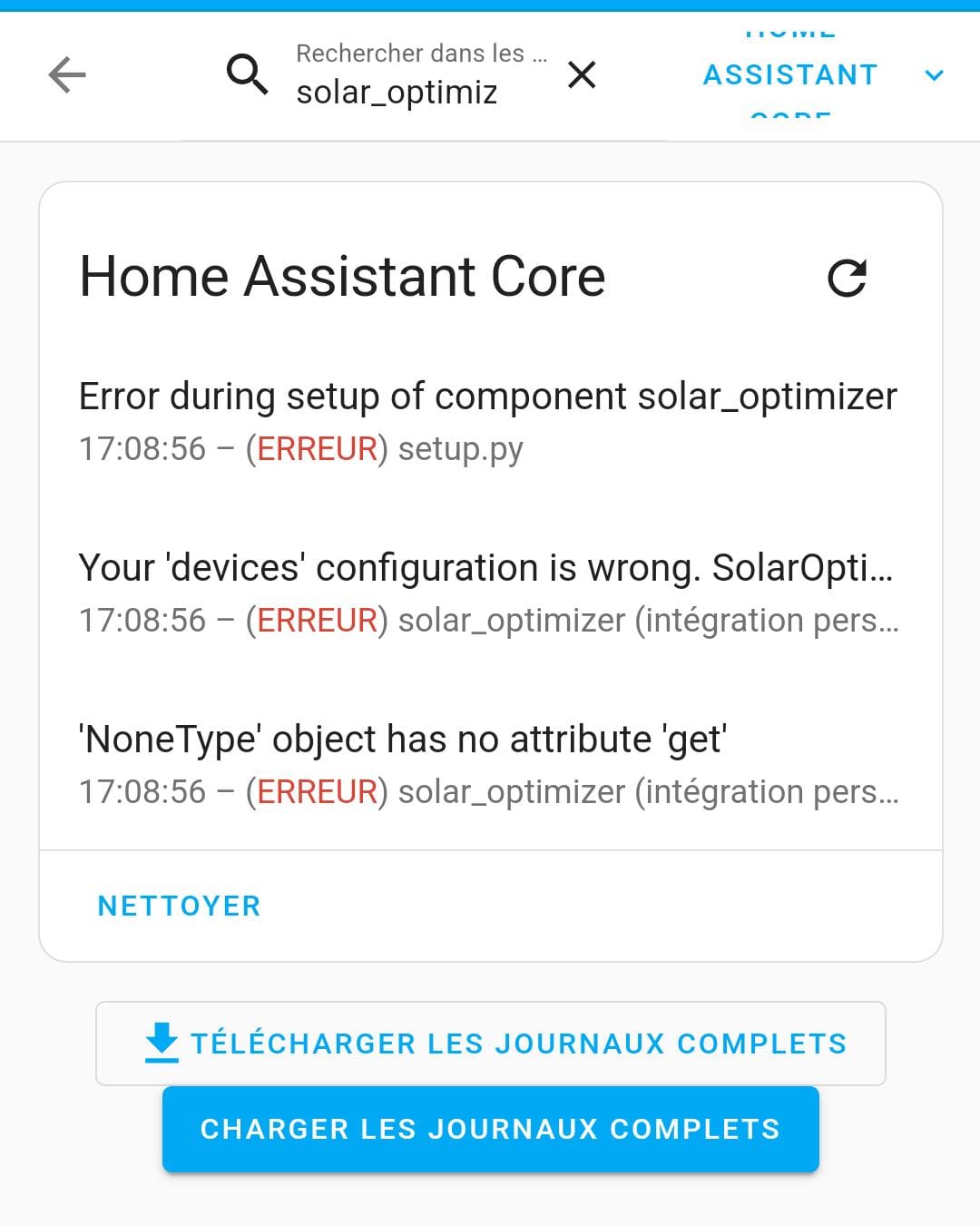

Salut, comme tu le sais @Jean-Marc_Collin je débute sur ton intégration. Je fais ma prise green up. Elle demande 3,7 kW donc j’ai fais ce code si tu peux me dire si c’est bon ou non :
devices:
  - name: "Prise de recharge"
    # Le switch qui commande la pompe du réservoir
    entity_id: "switch.sonoff_10013c3bd3_1"
    # la puissance de cette prise
    power_max: 3700

Par contre, j’ai un problème, l’intégration me marque « non chargé »
Ca m’a l’air très bien. J’augmenterai le 5 min car si tu coupes / allumes la prise toutes les 5 minutes ton chargeur ne va pas aimer. Met plutot 1 h ou 2 h. Quand on lance une charge c’est pour un certain temps.

Tu as le log complet ?
donne moi le configuration.yaml et le fichier de conf pour Solar Optimizer stp (cache les infos secretes surtout)

J’ai enlevé entity id car la prise est sur on. Je dois ressortir la voiture pour démonter le coffret électrique et regarder pourquoi il ne s’éteint plus du tout
Logger: homeassistant.setup
Source: setup.py:288
First occurred: 17:08:56 (1 occurrences)
Last logged: 17:08:56
Error during setup of component solar_optimizer
  File "/usr/src/homeassistant/homeassistant/setup.py", line 288, in _async_setup_component
    result = await task
  File "/config/custom_components/solar_optimizer/__init__.py", line 97, in async_setup
    hass.data[DOMAIN]["coordinator"] = coordinator = SolarOptimizerCoordinator(
  File "/config/custom_components/solar_optimizer/coordinator.py", line 64, in __init__
    raise err
  File "/config/custom_components/solar_optimizer/coordinator.py", line 56, in __init__
    for _, device in enumerate(config.get("devices")):
AttributeError: 'NoneType' object has no attribute 'get'
Ne me demande pas pourquoi mais après une bonne dizaine de redémarrage et de reconfiguration, sa fonctionne. Je me remets sur le code. Comment faire pour que quoi qu’il arrive, il s’enclenche entre 22h30 et 6h30 ?
