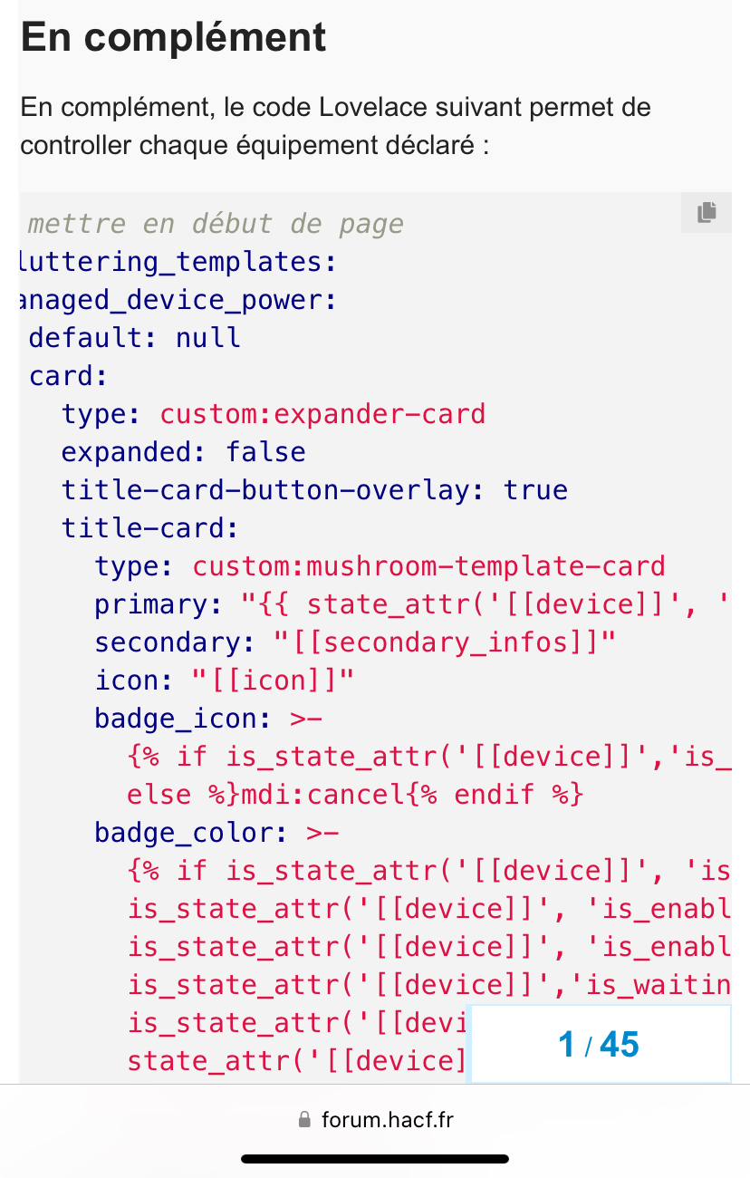

Par contre pour l’histoire de la page lovelace, j’ai pas tout saisi. J’ai créé une nouvelle page, ou j’ai collé ton template. J’ai ensuite ajouté une custom card avec le code fourni, et j’obtiens un truc qui me laisse penser que je fais n’importe quoi :
Cannot read properties of undefined (reading 'managed_device_power')
Je ne sais pas si l’intégration fonctionne encore, car je me suis contenté d’ajouter les input_number et faire l’intégration et vérifié la création des entité. Je check ca demain.
Cordialement,

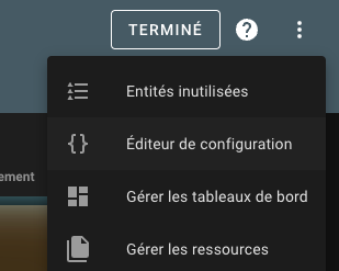

Le code declutering template se met en haut de page du dashboard qui en a besoin.
Pour cela il faut
Capture d’écran 2023-12-03 à 23.39.57
Puis (toujours les 3 …),
Capture d’écran 2023-12-03 à 23.40.32
Choisir ‹ editeur de configuration ›.
Il faut mettre le code tout en haut de la page (et bien sur avoir installé l’intégration decluttering_template).
Y a des conversations qui en parle mieux qu’ici au besoin dans ce forum.

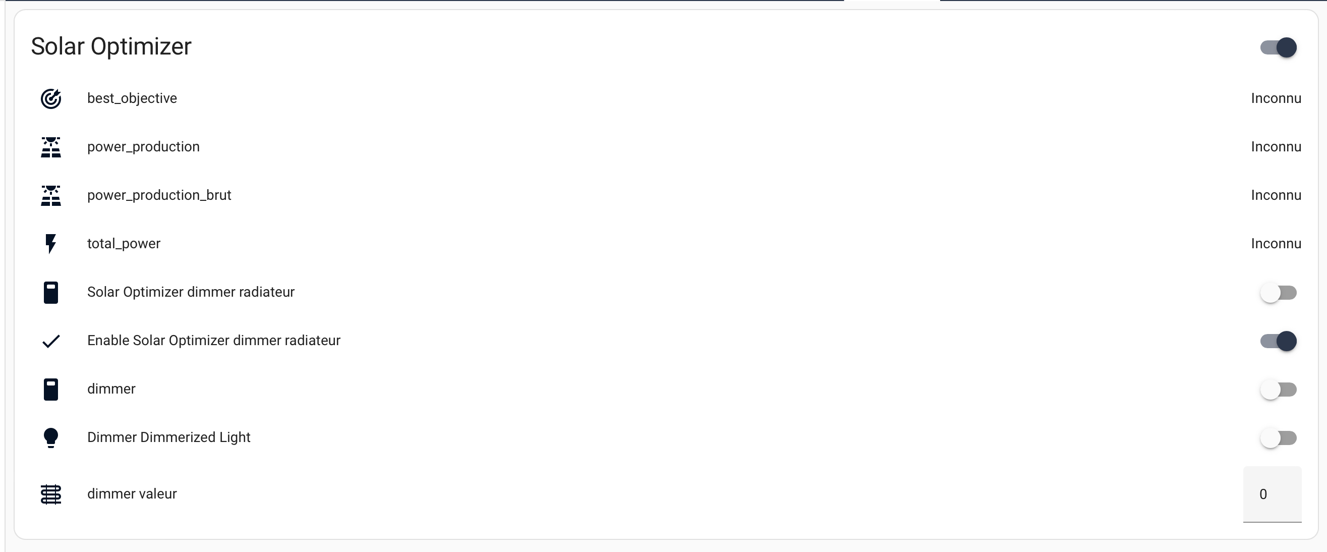

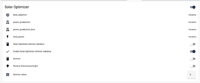

Alors suite pour l’intégration du robotdyn.
une fois installé avec un esp32 et esphome, j’ai une entité Light ou je peu régler le brightness de 0 à 255. J’ai donc linké cette entité à un switch, et également (avec une automation) couplé un input number avec la valeur de brightness. J’ai un Tor sur l’arrivée électrique générale en positif quand je consomme et négatif en surproduction et la production solaire disponible via l’onduleur.
Je n’ai pas eu le temps de me penché sur la partie lovelace et declutering template.
J’ai bien des valeurs dans les entités Solar Optimizer mais seulement la journée, et avec tout ces switch je ne sais pas lesquelles activer?
Merci Laurent
Voici 1 des problèmes:

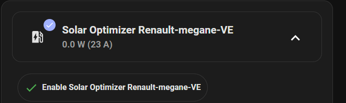

Cela fait bien varier la puissance de la borne en fonction de la puissance solaire et de ma conso.
Par contre je ne sais pas pour quelle raison. Je n’ai jamais l’action switch off qui donc arrête la charge alors que je n’ai quasiment plus de production solaire.
Je me suis mis en mode debbug et je ne vois effectivement aucun évènements switch_off.
Par contre lorsque j’appuie sur la pastille de ton intégration lovelace, ca arrête bien la charge:
(bon la capture n’est pas celle que j’ai quand la voiture est branchée à la borne) mais j’appuie sur la pastille (qui est orange lors de la charge) pour arrêter la charge.
