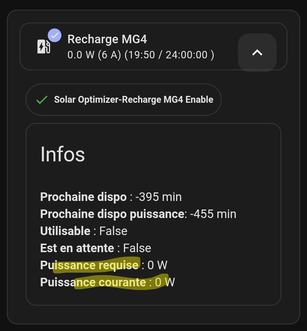

Première utilisation aujourd’hui.
Solar optimiser s’est bien lancé pour recharger la voiture lorsque la condition à basculé à true.
Malheureusement le soleil n’étant pas suffisant je n’ai pas vu de changement de puissance. A voir sur une journée plus ensoleillée.
La charge a bien été éteinte aussi quand le surplus s’est retrouvé insuffisant.
C’est prometteur.
2 questions toutefois.
Est ce que solar optimizer fait des augmentations ou réduction Ampère par ampère selon le surplus?
Ou peut il passer de 16 à 10 ampères d’un coup par exemple.
Ce genre de chute trop rapide risquant de bloquer mon appareil électronique.
Enfin, à quels sensors correspondent puissance requise et puissance courante dans la carte lovelace?
Je suis toujours à 0 pour ces 2 sensors
Merci.
Oui c’est le but.
il peut oui si la puissance est disponible
Je ne comprends pas. De quelle carte Lovelace tu parles ?
Merci pour ton retour.
Est ce qu’il serait compliqué par exemple de modifier le code pour faire une augmentation ou réduction progressive ampères par ampères ?
Pour la carte je parle de ces 2 entités que l’on dans l’interface graphique pour surveiller un dispositif géré par solar optimizer

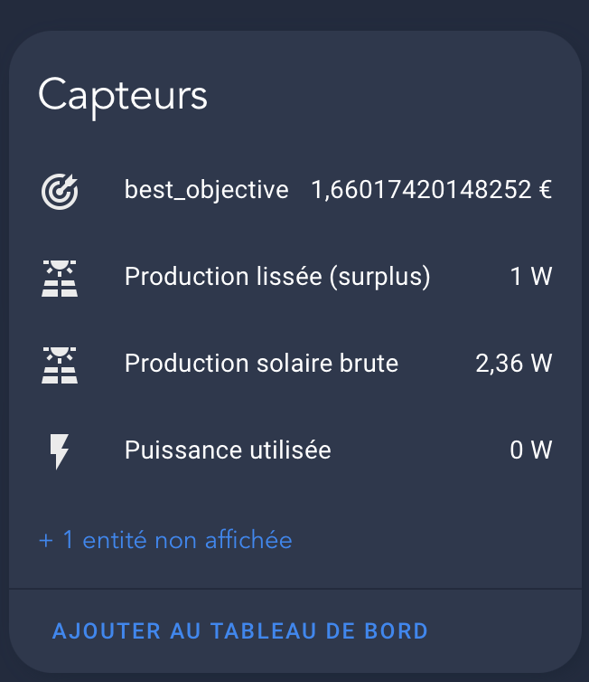

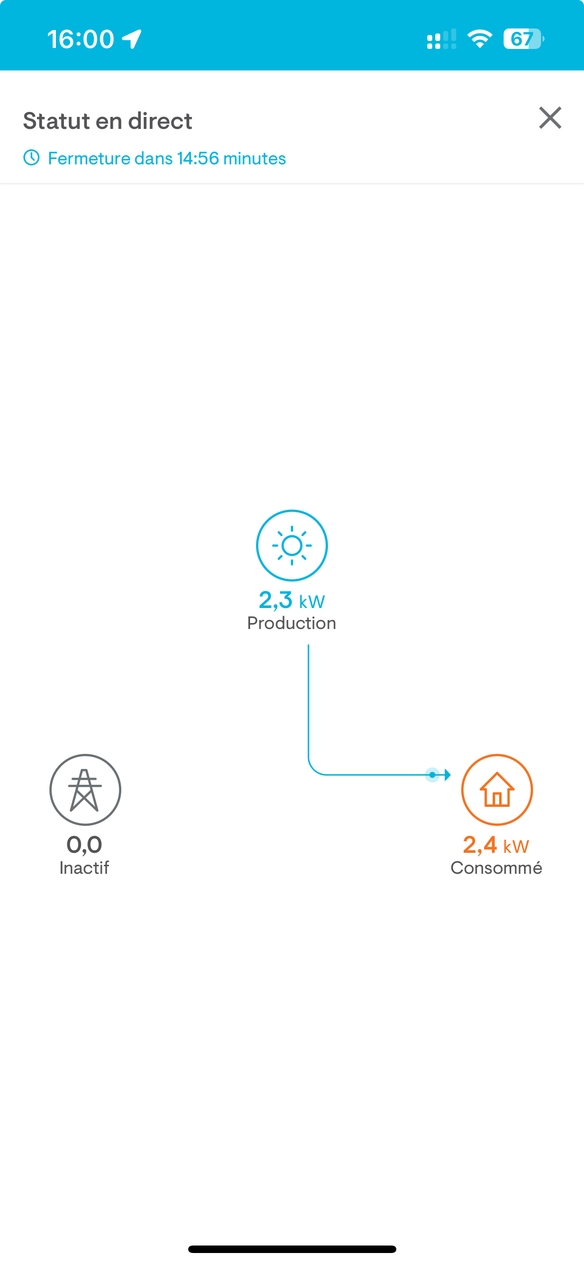

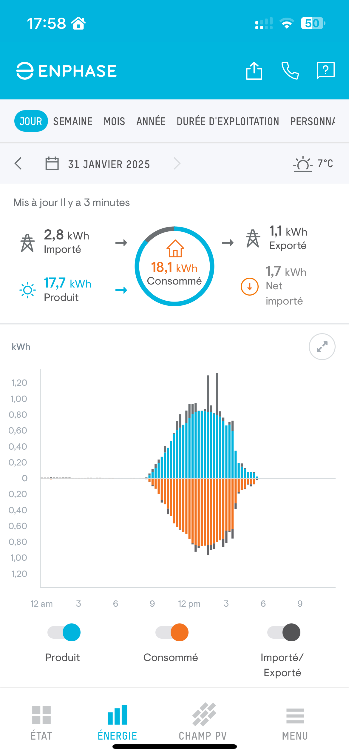

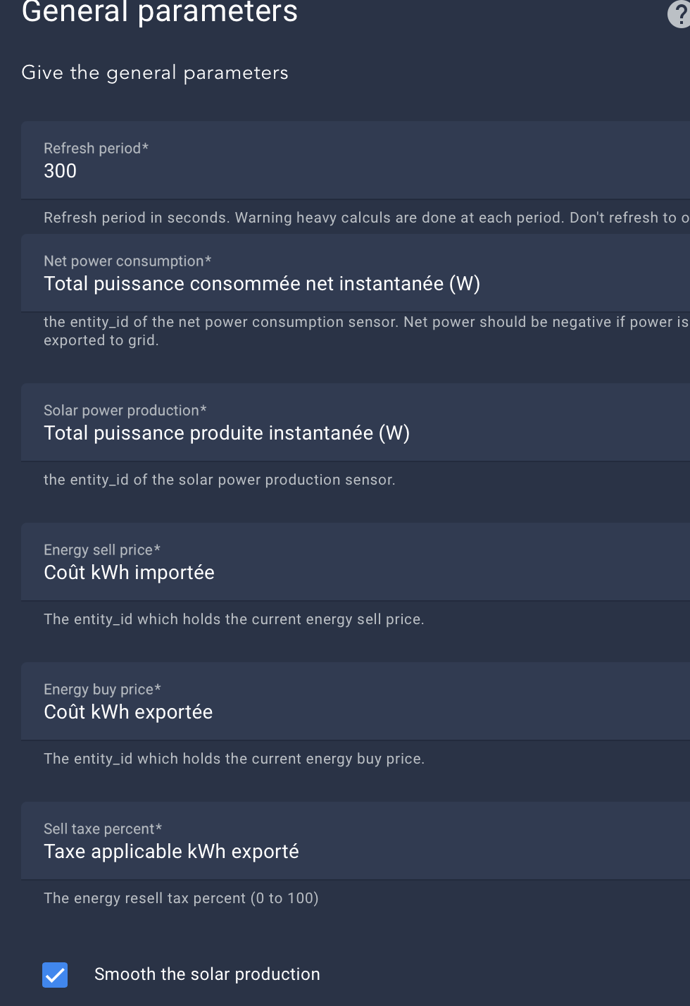

J’essaie tant bien que mal de configurer cette intégration. J’ai utilisé les templates de @Jean-Marc_Collin car j’ai aussi une passerelle Envoy :
Mais ça me donne des chiffres ridicules en W :
Alors que l’appli Enphase me donne la production brute à 2,4kW :
Il vaut mieux utiliser les templates en kW du coup (ce n’est pas ce qu’indique la doc) ? ou alors mettre les chiffres de puissance en W dans le yaml (genre un chauffe eau à 2400W reviendrait à 2,4W) ?
Avant d’utiliser les templates de @Jean-Marc_Collin, j’utilisais les sensors de Enphase et ça me donnait un best_objective à 0,00XXX souvent donc ça lançait jamais mes équipements…
Merci d’avance pour vos éclaircissements.

D’après moi, mes sensors n’avaient pas la même unité, j’ai bidouillé ça :

        unique_id: total_power_consommee_net
        unit_of_measurement: "kW"
        device_class: power
        state_class: measurement
        state: >
          {% set importe = states('sensor.total_puissance_importee_instantanee') | float(default=-1.0) %}
          {% set exporte = states('sensor.total_puissance_exportee_instantanee') | float(default=-1.0) %}
          {% if importe < 0 or exporte < 0  %}{{none}}{% else %}
            {% set delta = (importe - exporte) | round(2) %}
               {{ delta }}
Ca sort des valeurs cohérentes en W maintenant

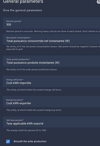

Parce-que si tu n’as pas de prix de revente, ca change la vision de l’algo. Mets la même valeur que l’achat si tu n’en as pas.
Pour la tax, tu peux mettre un input_number qui donne 0.
Avec plein de temps tout est possible. Ca reste simple contournement non ?
il faut que tout soit dans la même unité. Si tu as des prix en kWh il faut mettre des puissances en kW et elles doivent être tous en kW. Je crois que c’est ça ton soucis.

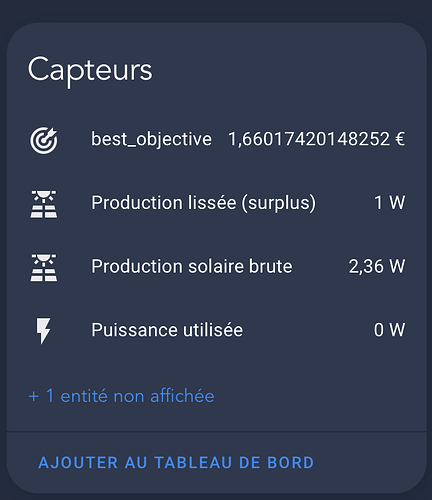

On est d’accord pour dire que l’entité « production lissée » = surplus ? ou il faut faire la différence production brute - production lissée pour avoir le surplus ?
Bonne journée !
Hello @Zeroth,
Non on n’est pas d’accord, la production c’est … ce que tu as produit et pas ce que tu as renvoyé. Elle est lissée pour éviter trop de variation si un nuage passe devant les panneaux.
Le surplus c’est produit - consommé (et pas produit brut - produit lissé qui ne donne rien de spécial d’exploitable).

De toute façon, mon installation a été mal faite. Plus je produis, plus je consomme ! Je n’ai donc jamais de surplus. Et c’est comme ça tous les jours quasiment.
Je vais attendre sagement qu’ils corrigent…
Ah oui en effet. Tu as certainement un soucis sur tes pinces amperemtrique
J’arrête pas de leur dire mais ils n’y arrivent pas. Ça va faire 4 fois qu’ils viennent…

Regarde la notice et installe toi même les pinces correctement et pour la configuration, si je me trompe pas, la SAV d’Enphase est joignable pour t’aider et surtout si tu leur dis que ton installateur n’y arrive pas
J’ai fait appel à une société autant qu’elle aille au bout :unamused:
En plus y a peut être autre chose. J’ai remarqué que d’un jour sur l’autre j’ai pas les mêmes données pour un même jour
Même jour mais prise le lendemain : j’ai plus d’import quasiment ! :exploding_head:
