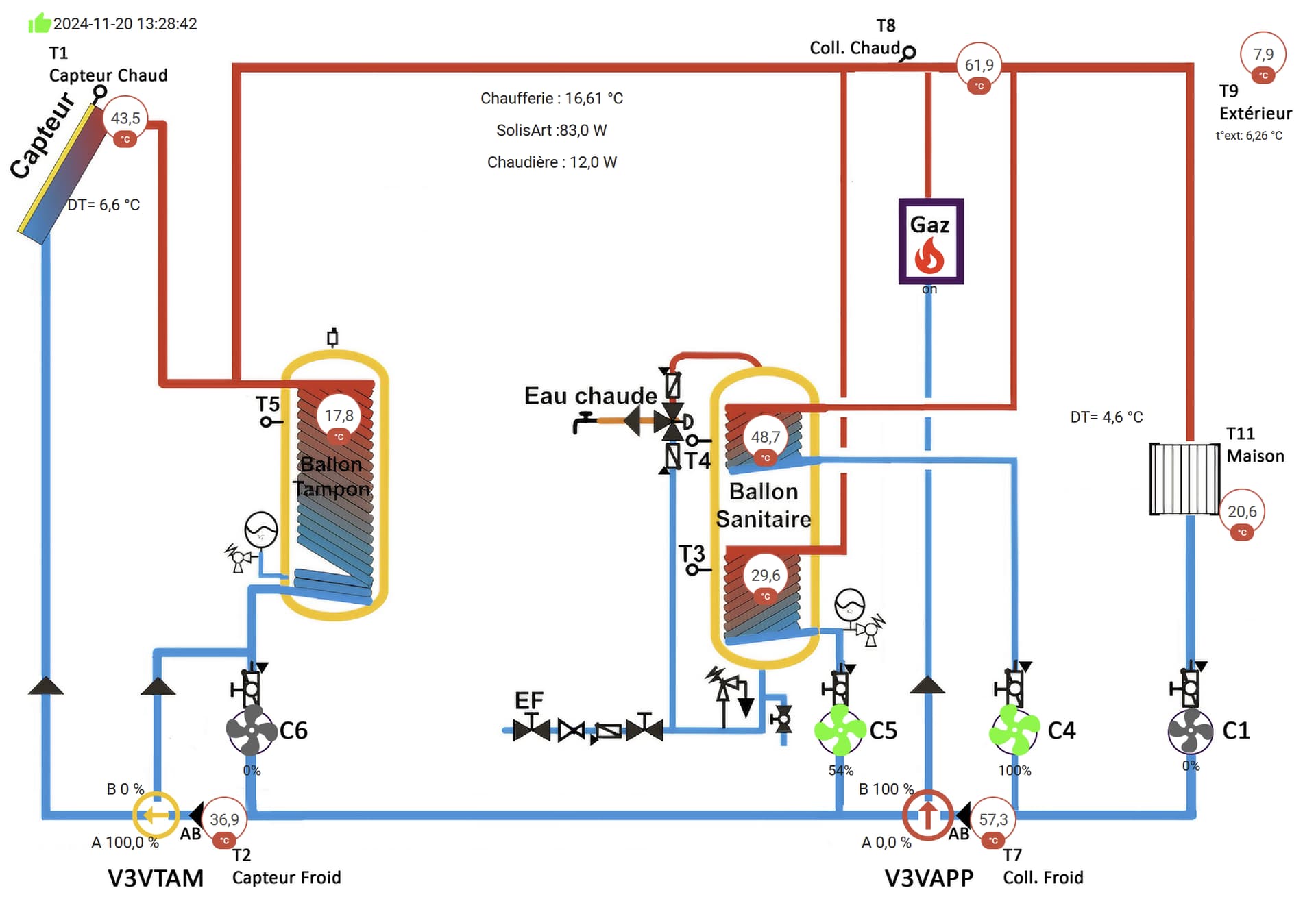

J’ai développé une intégration SolisArt qui permet de récupérer tous les paramètres et de les afficher sur un schéma personnalisé.
Ca marche bien chez moi depuis plusieurs mois, alors je la mets maintenant en partage :
