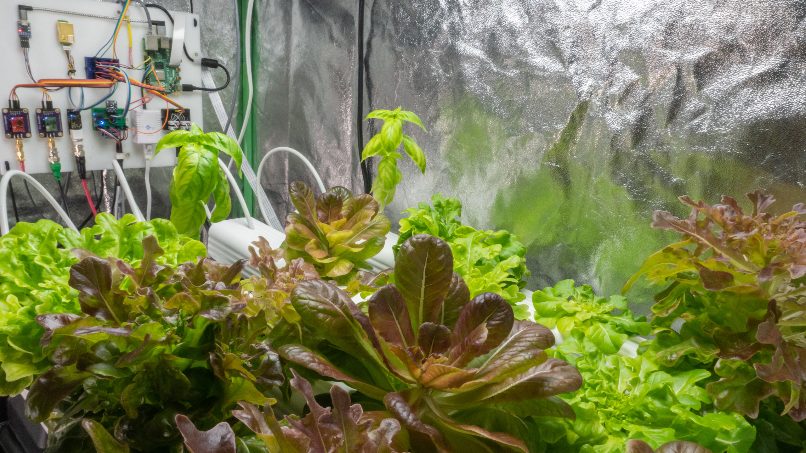

je suis nouveau sur HA j’ai décider de migrer de domoticz a Ha mais j’ai pas mal de soucis
j’ai réussi a interagir avec le gpio pour ma carte 8 relais par contre pour les scripts… mais c’est pas le sujet.
J’ai plusieurs carte sur I2c du rasp
une carte multiplexer Gravity pour 3 sondes cht8305 en i2c (car même adresse de sonde)
j’utilisai les library Blinka et
adafruit-circuitpython-tca9548a sauf que après avoir bien galère pour entrer des commande pip je fini par avoir des erreurs. j’essai d’installer un compilateur C car souci gcc et enfaite ça marche pas car les library utilise des dossiers diffèrent qui existe sur debian mais pas sur alpine
j’ai aussi une carte ads11x5 pour sonde analogique d’humidité dans le sol mais bon c’est la même histoire
je met le code du script python pour les 3 sondes cht8305

je cache pas que ça comme a sérieusement me tendre. le passage rpi4 => rpi5 ma deja bien éprouver pour reprendre la main sur les GPIO que ce soit sur HA ( plus simple) que sur domoticz.
A la base j’ai la sortie i2c qui ne marche plus sur le rpi4 je me suis dit pour le même prix j’ai le 5 ensuite vu que rien ne marchait niveau gpio je me suis dit autant passer sur HA car j’ai toujours repousser le projet.
Sinon je sais que je peux mettre un esp et que ce serai plus simple mais je voulais pas racheter encore un truc alors que tous marche très bien sans sur domoticz.
je suis pas a 20€ mais j’ai deja pas mal de matos a acheter en attente comme des sondes atlas scientific + interface (500€) un dac 0-10v pour la gestion de la lumière et j’en passe
J’ai aussi pensé a aller sur mycodo
Edit: étant sur une config de secours j’ai domoticz sur le rpi4 avec le i2c HS et une rpi2 pour le i2c envoyé direct a domoticz
j’ai donc modifier le script pour envoyé aussi les donné a HA sur le rpi5 en mode prototype.
et bien ça marche
donc mes conclusions c’est soit d avoir 2 rasp dont 1 avec Ha et l’autre avec debian
ou préparé ma SD comme domoticz et intaller HA dessus en ligne de commande au lieu de préparer la SD pour home assistant directement
