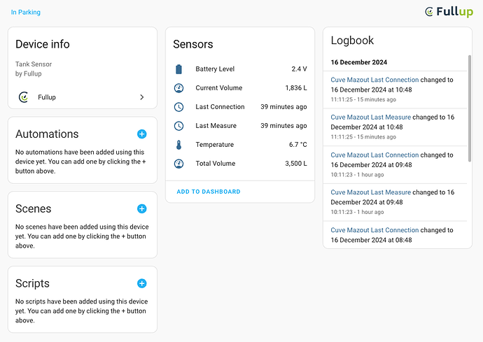

Pour ceux que ça peut intéresser, ayant rencontré quelques soucis avec l’implémentation de ces sensors manuellement, j’ai développé une intégration, je vais continuer d’avancer dessus, et voir comment la suggérer dans HACS, mais ceux qui veulent l’installer pour voir, contactez moi, visiblement je ne peux pas ajouter de lien.
(zedissime/ha-fullup sur github)
Á ajouter dans la liste des repos customs, ça donne un sensor composé de 7 entities :
  • Volume actuel
  • Volume total
  • Date de dernière connexion
  • Date de dernière mesure
  • T° de la cuve
  • Niveau de la batterie
  • Consommation journalière
Installation nickel sans aucun accros. Super travail
