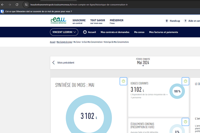

Je passe par
https://so-eau.toutsurmoneau.fr/mon-compte-en-ligne/historique-de-consommation-tr
(une des nombreuses ramifications de suez)
Ramification et différence donc
Je crois que c’est mort pour moi (je me demande si c’est pas le On’connect coach qui fait que c’est différent

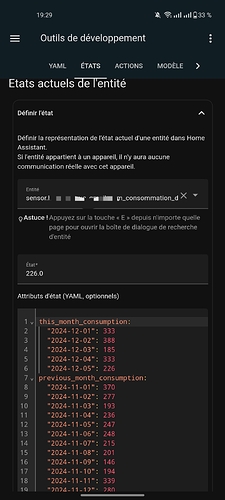

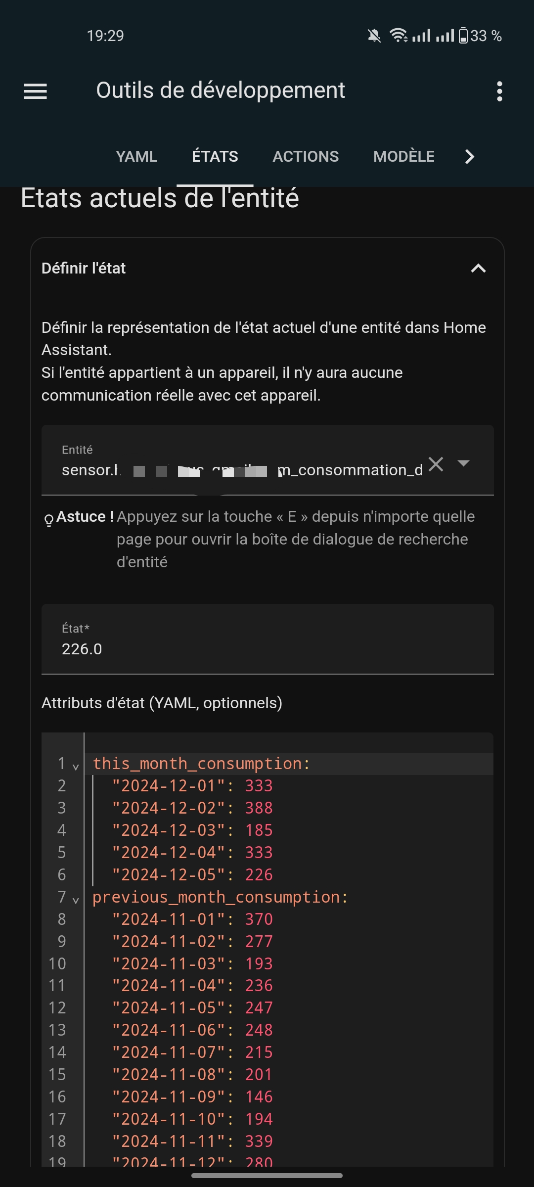

J’ai ajouté l’intégration Suez sur mon HA, cela semble fonctionner mais j’ai très peu de data, du moins retournées de manière très chaotique…
J’ai 1 seule entité retournée sensor.mon_id_mail_fr_consommation_d_eau_hier avec une valeur en L qui correspond au site de Suez.
Par contre, toutes les autres data, je dois aller sur le champ « Attributes » de cette entité pour retrouver beaucoup plus d’infos (conso du mois passé, pic de consommation journalière, etc.).
Ma question est:
  • est-ce normal ?
  • comment faire pour que HA m’affiche tout cela sous un format lisible (graphe, valeur unique, etc.)
