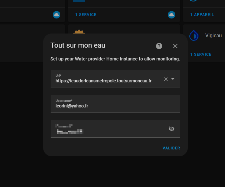

Je viens de mettre l’intégration, mais ca ne fonctionne pas : « Unable to fetch data ».
Je ne vois aucune Entities générés non plus :
Par contre, je vois bien cette entité dans les Entities :
Mais quand je souhaites l’activer, j’ai ce message d’erreur :
Cette partie là de la documentation est toujours d’actualité ? Car sauf erreur je ne trouve rien de similaire de mon côté :

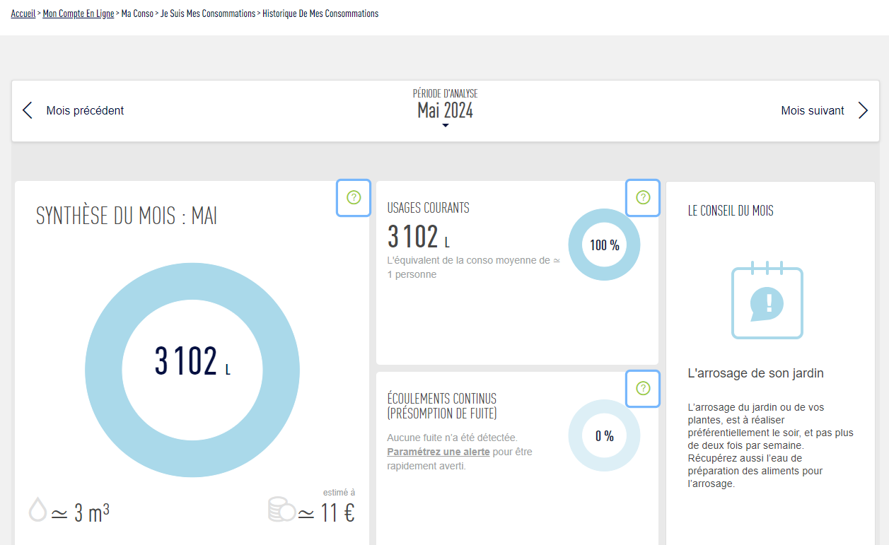

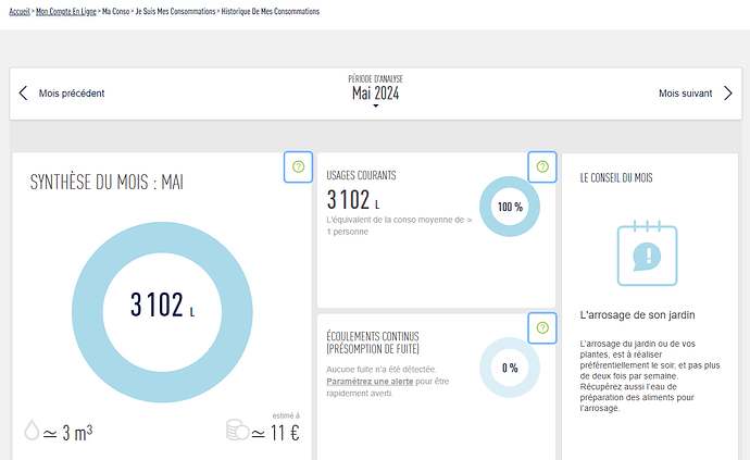

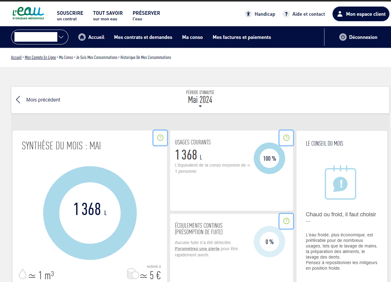

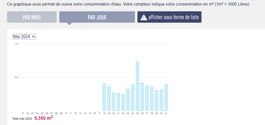

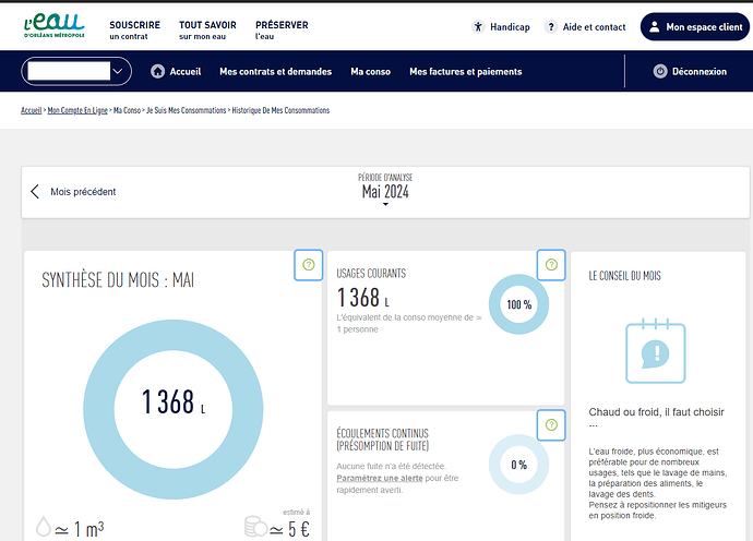

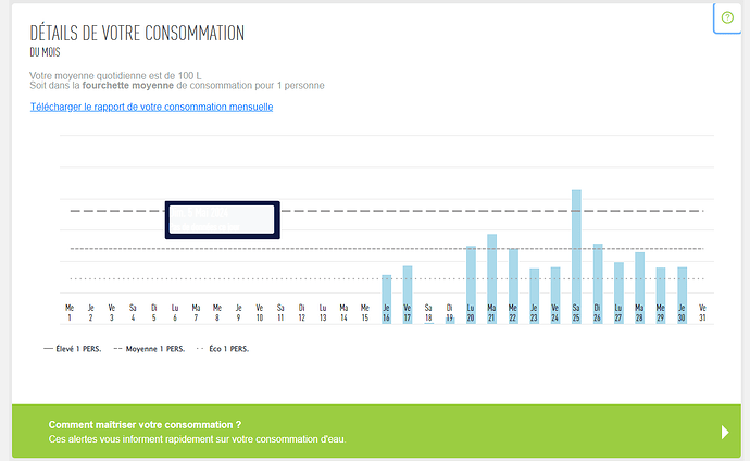

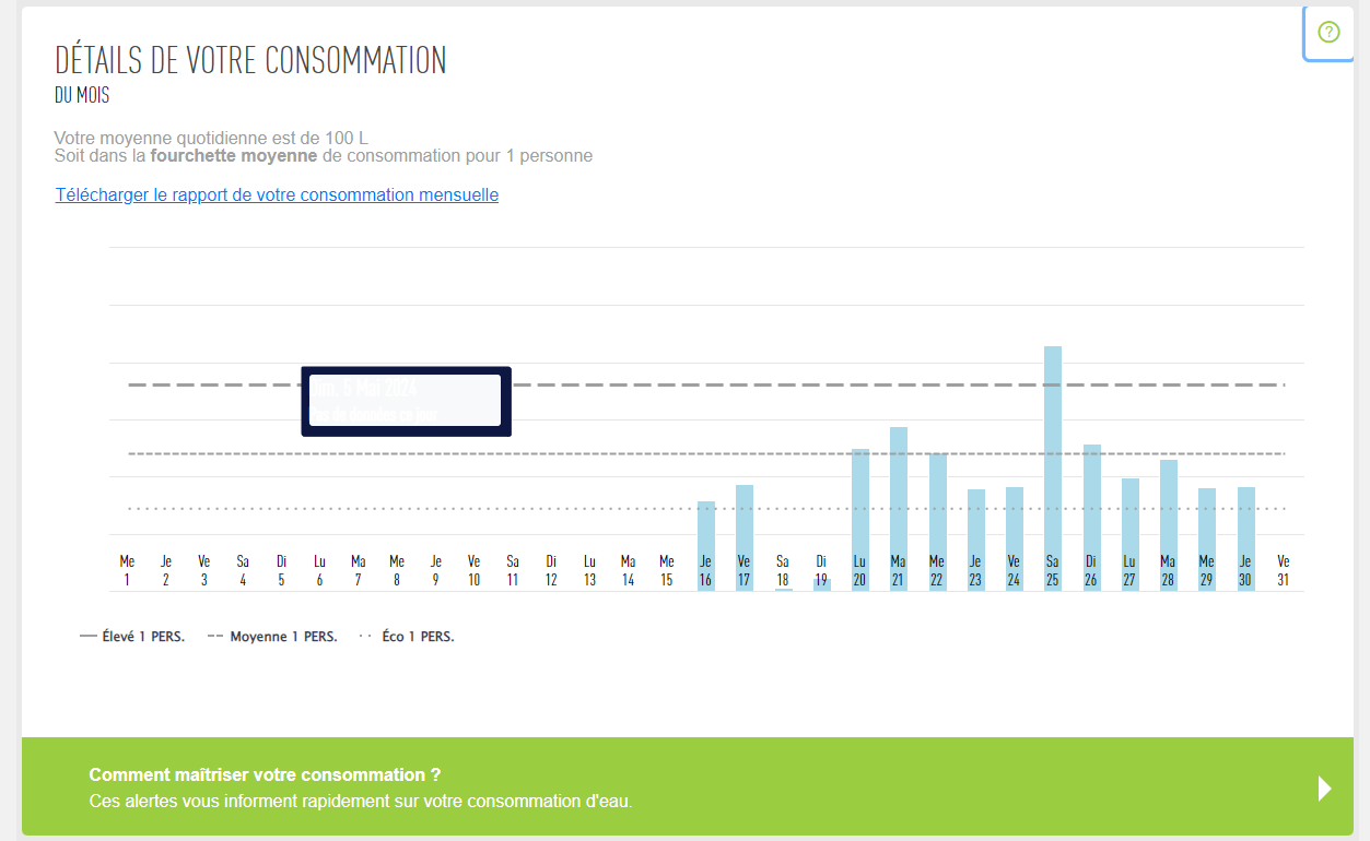

Et sur le site web ?
J’ai ceci qui est apparu ce matin:
Tu as les valeurs remontées ?
Je n’ai pas exactement cet affichage :
Tu passe par quel lien ?
