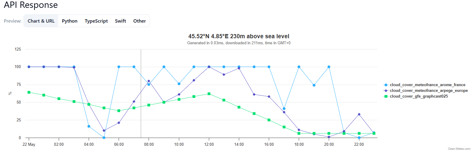

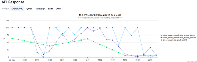

Salut EMqA, en effet, mais il ne faut pas chercher à revendiquer 100% de précision, si les prévisions météo étaient fiables ça se saurait, en revanche avec cette intégration on peut éviter les cas ou les autres intégrations peuvent annoncer 50 kwh produit alors que finalement on en produit que 15 :weary:.
Pour ce faire le choix du model cloud est déterminant, et c’est contre-intuitif mais il faut éviter à tout prix les modèles AROME/ARPEGE de Meteo-France pourtant très bon et précis pour les autres metrics, et favoriser des modèles plus « granuleux » et « moins-disant » type gfs_graphstat025, la preuve en image
Ensuite, on peux jouer avec le facteur d’atténuation que je règle personnellement entre 0.5 et 0.7

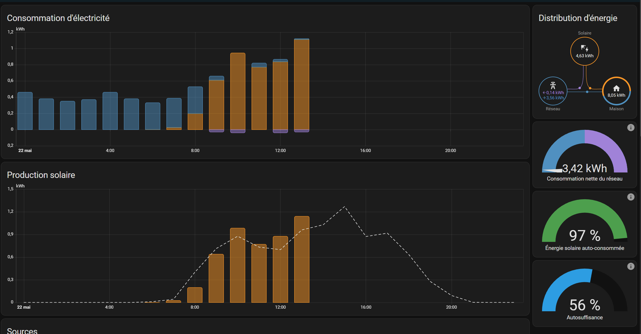

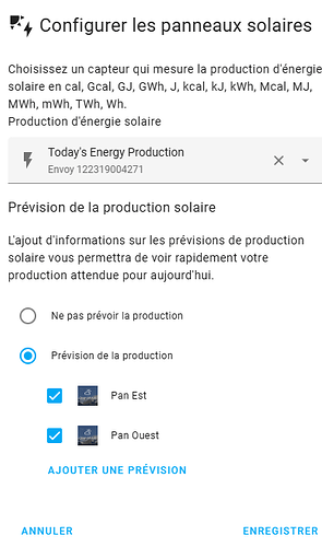

Pour avoir la courbe dans le dashboard energy, il faut le configurer ainsi
pour ce genre de résultat tout à fait honorable :hugs:
rhoo quel idiot je suis , j’avais oublié qu’il fallait editer le sensor production solaire pour y avaoir accès … voilà qu iest fait ! Merci @chourmovs_vs pour ton coup de pouce !!

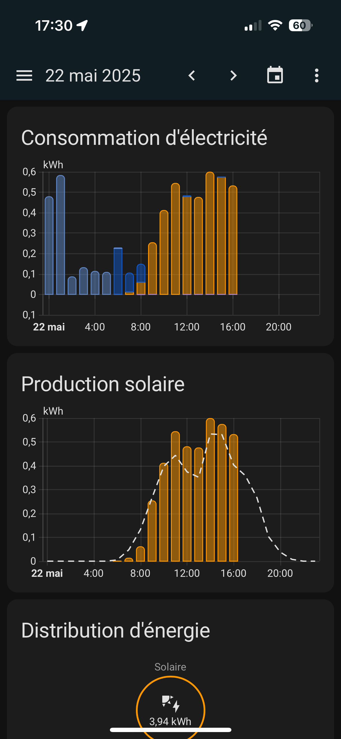

Ça semble pas mal, en tout cas pour une belle journée comme aujourd’hui.
Forecast Solar prévoyait d’1 en début de journée pour monter à 2.7.
Sun Forecast plus a toujours tourné autour de 3.9 / 4.

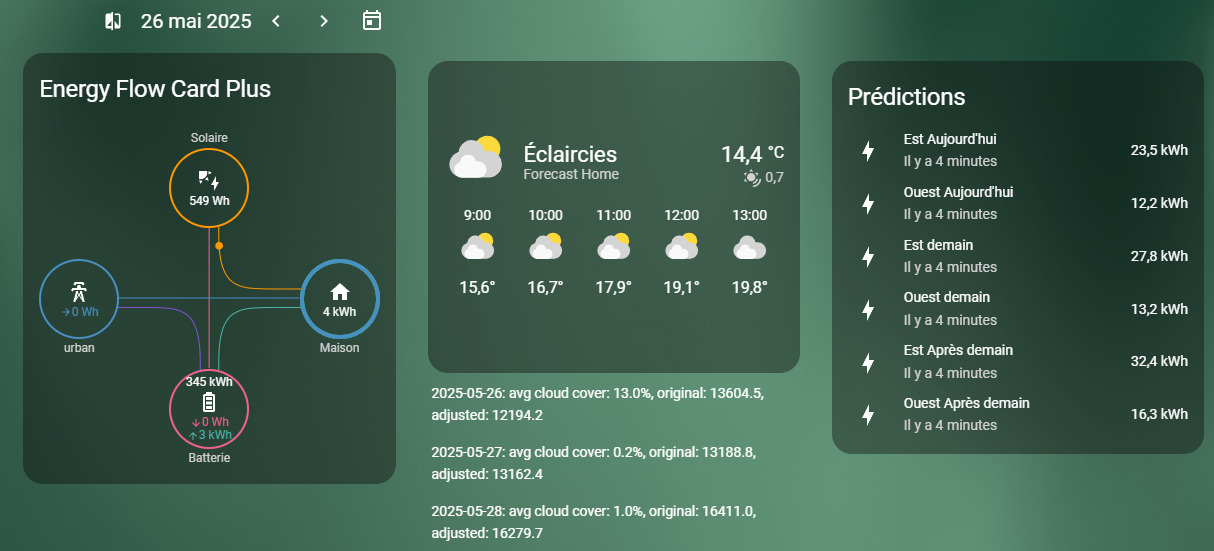

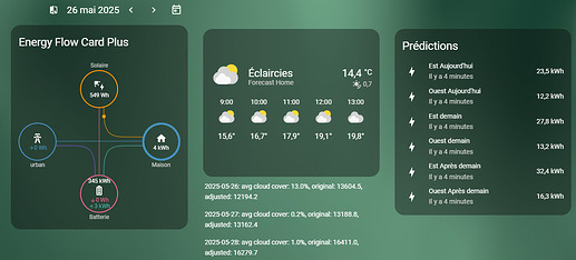

la v 0.52 est de sortie, au menu rajout d’un sensor log qui permet d’afficher les corrections dynamiquement sur son dashboard via une carte lovelace markdown
code yaml de la carte lovelace

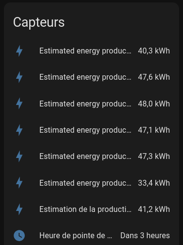

@chourmovs_vs, une petite amélioration serait de mettre des nom sur les sensors moins longs
Je sais que je peut le faire, après coup, mais je pense que par défaut « Estimated energy production - 3 days from now » c’est bcp trop long pour n’importe quel dashboard
Solcast par exemple, a choisi ce format : Forecast Day 3, pas forcément « beau » mais bien compréhensible et très court.
exemple, on ne sais pas, sans cliquer ou survoler un sensor , a quel jours ils correspondent chaque sensor :
De plus :
  • Certains nom sont en anglais, d’autres en français
  • La prècision du sensor de la puissance estimé n’est pas bonne (sensor.solar_production_forecast_production_d_electricite_estimee_maintenant ) : par défaut avec 3 chiffres après la virgule, c’est pas nécessaire pour des Watts (Solcat a une précision avec 0 chiffres après la virgule sur ce même sensor)

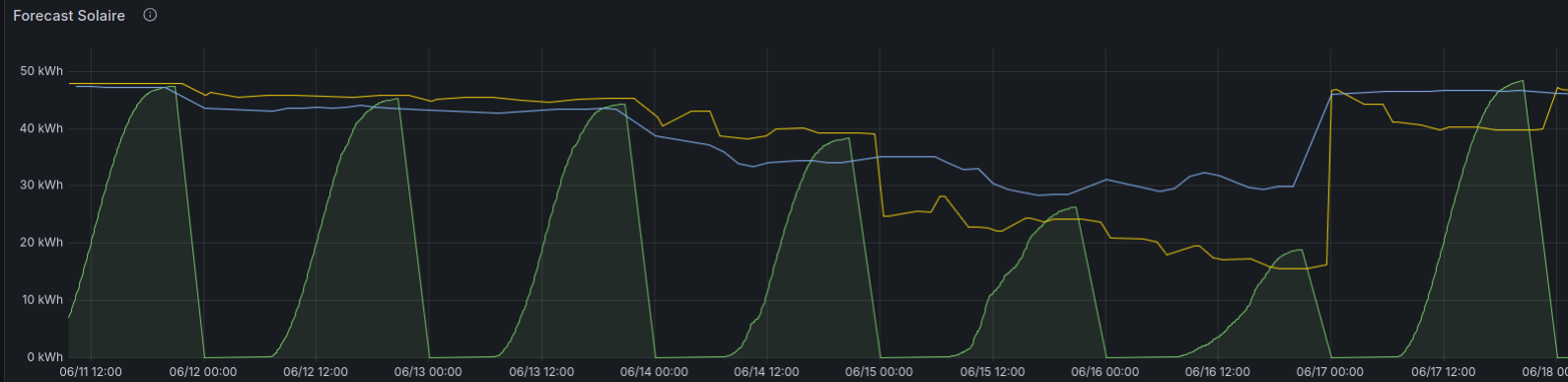

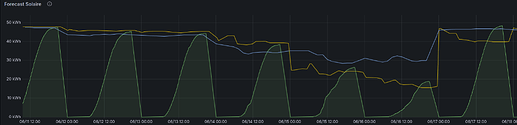

Sinon oici un exemple de comparaison de Sun Forecast plus VS Solcast sur une semaine pour ceux qui aurait un doute sur son utilité :
  • bleu: solcast
  • jaune: sun forecast plus
  • vert: ce que j’aurais « dû/pu » produire
Par grand ciel bleu (les 1er jours), les 2 font des bonnes prédictions
Par contre, certains jours très nuageux (exemple le 16 juin), solcast est complément dans les choux mais Sun Forecast plus non, sûrement grâce au coef cloud_correction_factor
PS: je vient de baisser le coef cloud_correction_factor (de 0.8 à 0.7) de sun forecast plus, donc les prédictions pour des jours équivalent aux 15/16/17 juin seront meilleurs, maintenant.

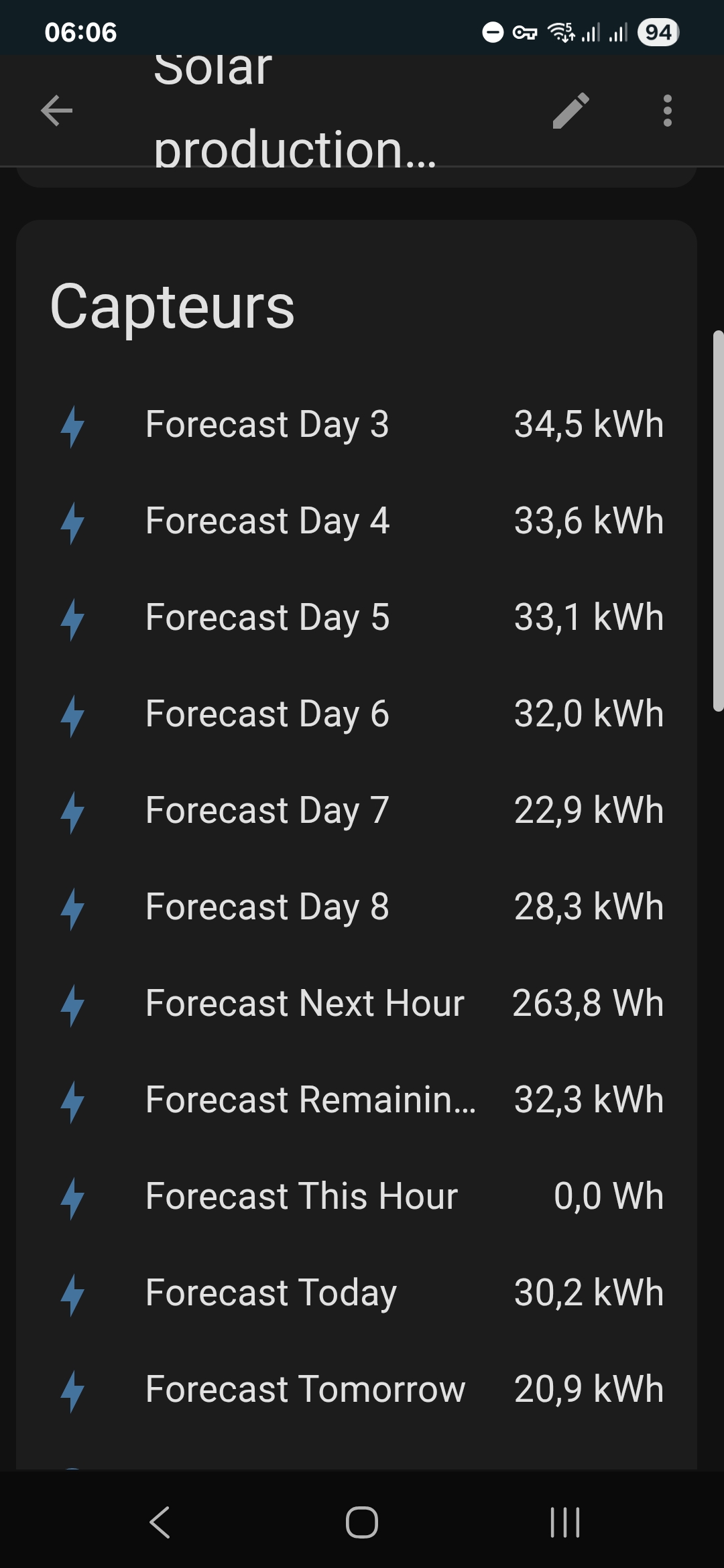

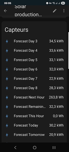

@chourmovs_vs , petit bug vu ce matin, il faut encore noir, le restant est plus important que la journée complète
Merci pour cette remonte, je vais regarder
