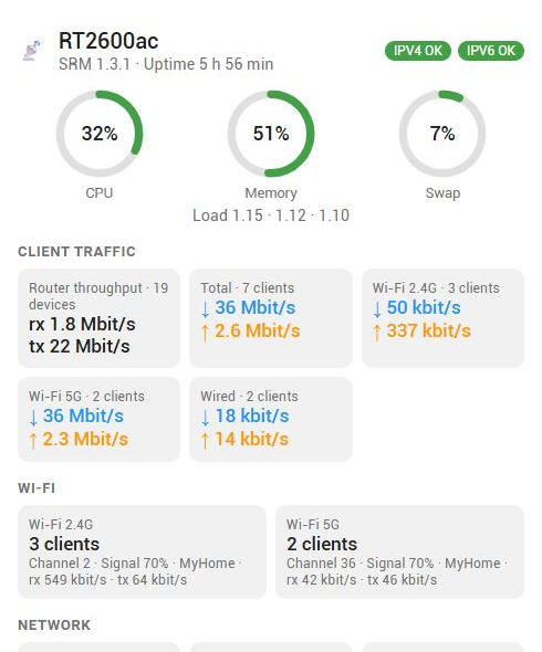

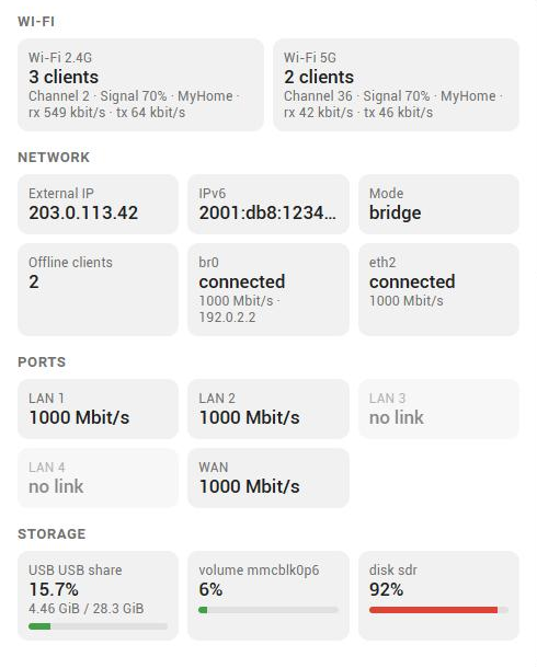

  • Routeur : état, durée de fonctionnement, firmware, débit réel (le trafic accéléré par le matériel est compté, contrairement aux compteurs d'interface), CPU, mémoire, ports WAN/LAN (état et vitesse), utilisation du disque USB.

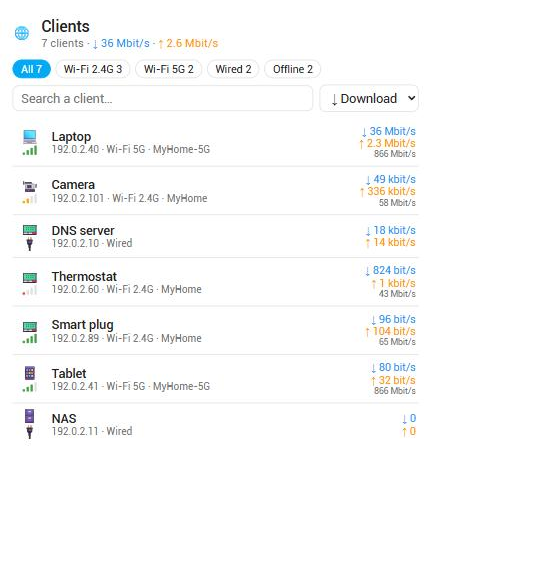

  • Clients : un capteur par connexion (Wi-Fi 2,4G, Wi-Fi 5G, filaire) dont les attributs listent chaque appareil (IP, signal, débit négocié, SSID, type, trafic…), les clients hors ligne avec leur dernière connexion, et en option des entités de présence pour les clients de votre choix.
  • Wi-Fi : canal, débit, signal moyen et nombre de clients par bande.

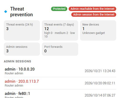

  • Sécurité : menaces détectées (Threat Prevention), nouveaux appareils, sessions d'administration, IP bloquées par le blocage automatique, redirections de ports, et des alertes si l'interface d'administration est joignable depuis Internet ou si quelqu'un s'est connecté de l'extérieur.

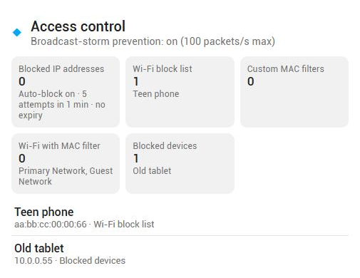

  • Contrôle d'accès : liste de blocage système Wi-Fi, filtres MAC personnalisés, appareils bloqués.

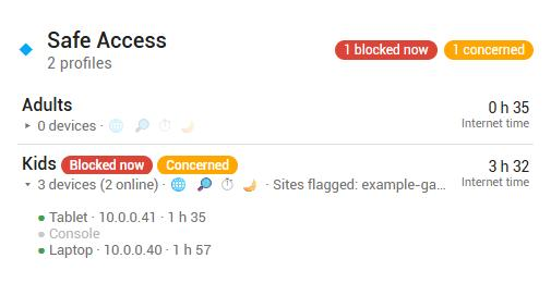

  • Safe Access (contrôle parental) : par profil, ses appareils, le temps sur internet (24 h), l'état et les plages « bloqué en ce moment ».

Je tiens à jour dans le routeur une liste d'IP indésirables par un script exécuté 2 fois par jour. C'est bien d'avoir le nombre d'IP bloquées dans la carte Contrôle d'Accès, toutefois avoir un début de la liste des IP bloquées ne m'est pas vraiment utile sur la carte. Est-il possible de supprimer ce début de listing?

Safe Access. Vous avez raison, c'était inutile si vous ne l'utilisez pas. J'ai ajouté une option « Utiliser Safe Access (contrôle parental) » dans Configurer sur l'intégration. Quand elle est décochée, l'intégration ne fait plus les appels Safe Access et supprime les entités correspondantes. Elle sera disponible dans la prochaine version.
Liste des IP bloquées. Je vais ajouter une option pour ne plus afficher la liste dans la carte Contrôle d'accès. Le compteur restera affiché. Pour bien régler cela, pouvez-vous me dire :
  • environ combien d'IP contient votre liste (dizaines, centaines, milliers) ?
  • si vous préférez masquer la liste entièrement ou n'en garder que les premières.

Liste des IP bloquées: je tiens un compte du résultat des scripts depuis le mois de mars, la moyenne journalière oscille entre 55000 et 80000. Vu le nombre mieux vaut à mon avis masquer toute la liste et ne garder que le nombre d'IP bloquées comme s'est actuellement indiqué.
