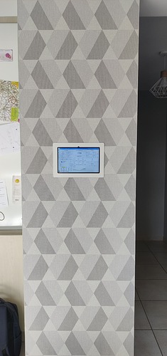

Je me permets de partager quelques photos et explications de l’intégration d’une tablette Lenovo dans un mur de ma maison. Si cela peut donner des idées
Voici la plaque de finition dont je parlais tout à l’heure. Sur cette plaque, j’ai également intégré des aimants.
La tablette utilisée est une Lenovo Tap P11 Plus. J’utilise pour le moment Fully Kiosk Browser pour afficher Home Assistant. Sur la plaque de finition, j’ai découpé l’emplacement de la caméra, qui permet donc à Fully Kiosk d’allumer l’écran, sur détection de mouvement.
N’hésitez pas si vous souhaitez des informations supplémentaires. Je peux vous donner les plans de la découpe du support et de la facade
Merci ! De mémoire c’est 7-8€ la licence. Je suis pour le moment en version gratuite, qui propose les mêmes fonctionnalités, avec seulement un filigrane sur l’écran.
