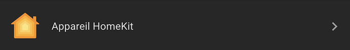

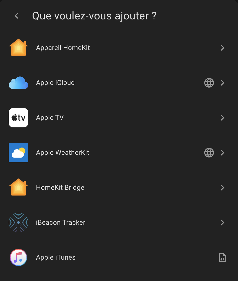

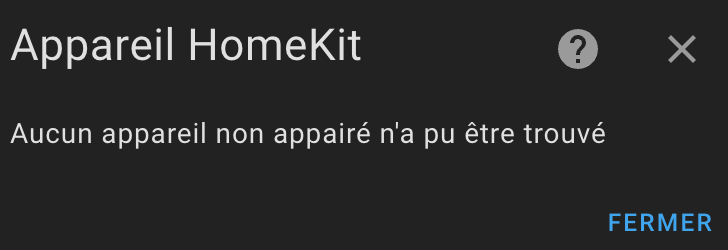

Tu as une description pour comment faire pour passer via homekit en local ?
J’ai essayé :
Puis :
Et j’ai cela :
Il faut mettre le bridge en mode appairage :
