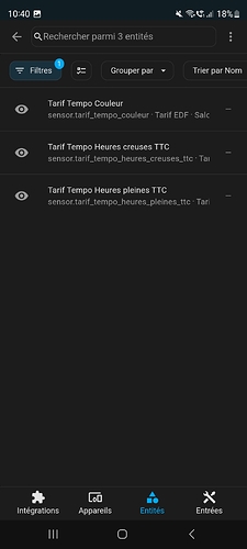

Bonjour et merci pour cette intégration. J’ai cependant un souci, je n’ai pas l’entité « sensor.tarif_actuel_ttc », je n’ai que :
sensor.tarif_tempo_couleur
sensor.tarif_tempo_heures_creuses_ttc
sensor.tarif_tempo_heures_pleines_ttc

Je ne comprends pas, j’ai beau désinstaller, réinstaller l’intégration, la configurer pour mon abonnement Tempo en 12kVa, je n’ai toujours pas le sensor tarif actuel.
Il faut installer la version beta; de toutes facons, cette integration ne semble plus suivie; la beta est en beta depuis avril, et depuis peu, il n’y a plus de bascule du tarif quand une couleur change (pour le tempo) si on ne recharge pas automatiquement l’intégration.
