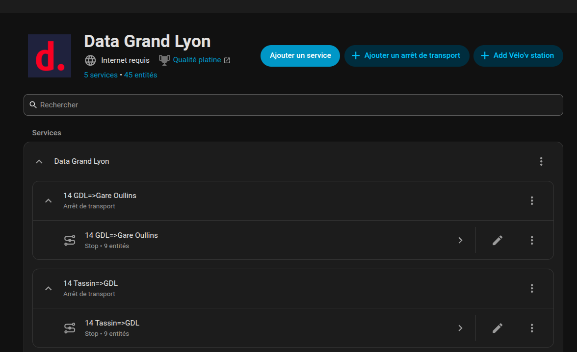

Une fois cela fait, vous aurez accès à l'intégration.
L'ajout de la ligne est simple, trouver le bon arrêt est un peu plus touchy, car ils ne sont pas nominatifs, mais listés sous forme de code (identifiant de l'arrêt) :

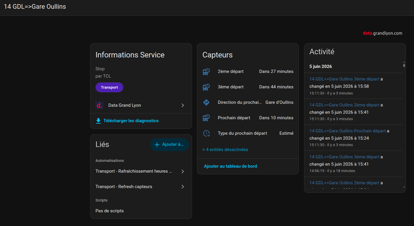

Au final, on arrive à ça :

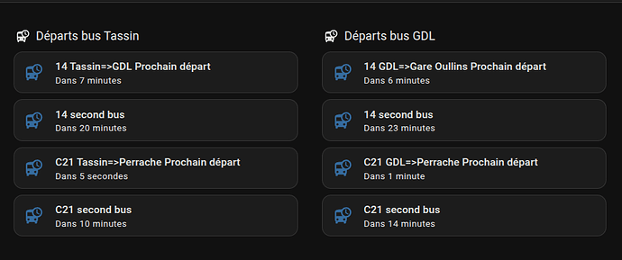

Une fois les sensors créés, vous pouvez faire des cartes :
