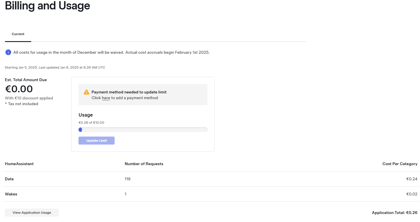

Depuis 01/2025 il est nécessaire de créer une application sur le site développeur de Tesla. Un crédit de 10€ mensuel est accordé pour l’utilisation personnelle. (Note : Il n’est pas nécessaire de rentrer une carte de crédit sur le compte développeur.)

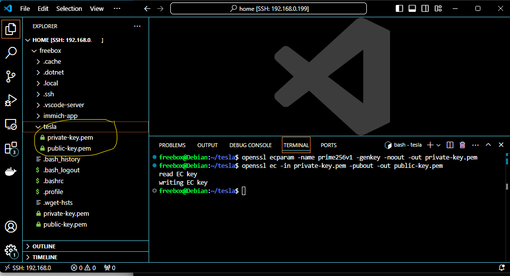

Etape 1 : Création des clés open SSL publique et privée

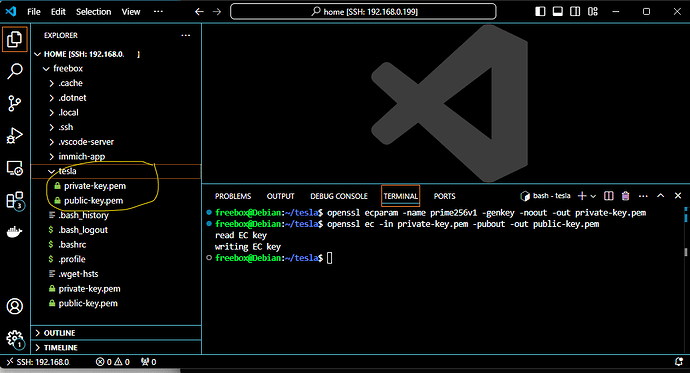

Utiliser une clé USB Linux ou une machine virtuelle (VM) pour pouvoir générer les clés SSL.
Dans mon cas, j’ai utilisé une VM Debian sur ma freebox delta pour générer les clés Open SSL. Je me connecte en SSH depuis VSCODE pour utiliser cette VM.
On génère la clé privée:
openssl ecparam -name prime256v1 -genkey -noout -out private-key.pem
Puis la clé publique:
openssl ec -in private-key.pem -pubout -out public-key.pem
On peut faire un clic droit sur chaque fichier puis Download pour récupérer les deux fichiers.
Renommer le fichier public-key.pem en com.tesla.3p.public-key.pem
Note : si vous êtes bloqués pour récupérer la clé privée exécuter la commande suivante dans le terminal
sudo chmod 644 /home/dossier/private-key.pem

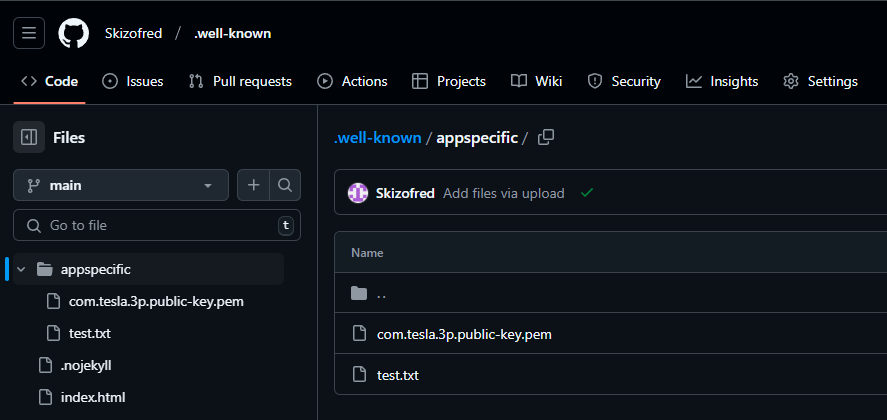

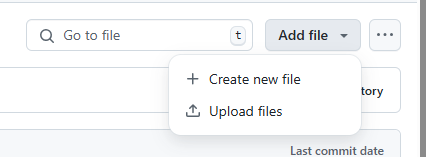

Créer un repo github nommé .well-known
A la racine créer un répertoire appspecific (note: pour créer un répertoire dans github il faut créer un nouveau fichier et ajouter un / à la fin du nom de fichier)
A la racine créér un fichier .nojekyll
Contenu du fichier .nojekyll
git add .nojekyll
git commit -m "Disable Jekyll for GitHub Pages"
git push
Dans le répertoire appspecific uploader votre fichier com.tesla.3p.public-key.pem

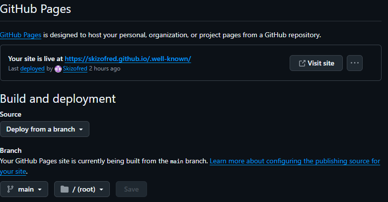

Dans les réglages du repo activer GitHub Pages pour exposer le contenu de votre repo.
Vérifiez que vous accédez bien à votre fichier PEM en tapant l’url lié à votre page
https://pseudo.github.io/.well-known/appspecific/com.tesla.3p.public-key.pem

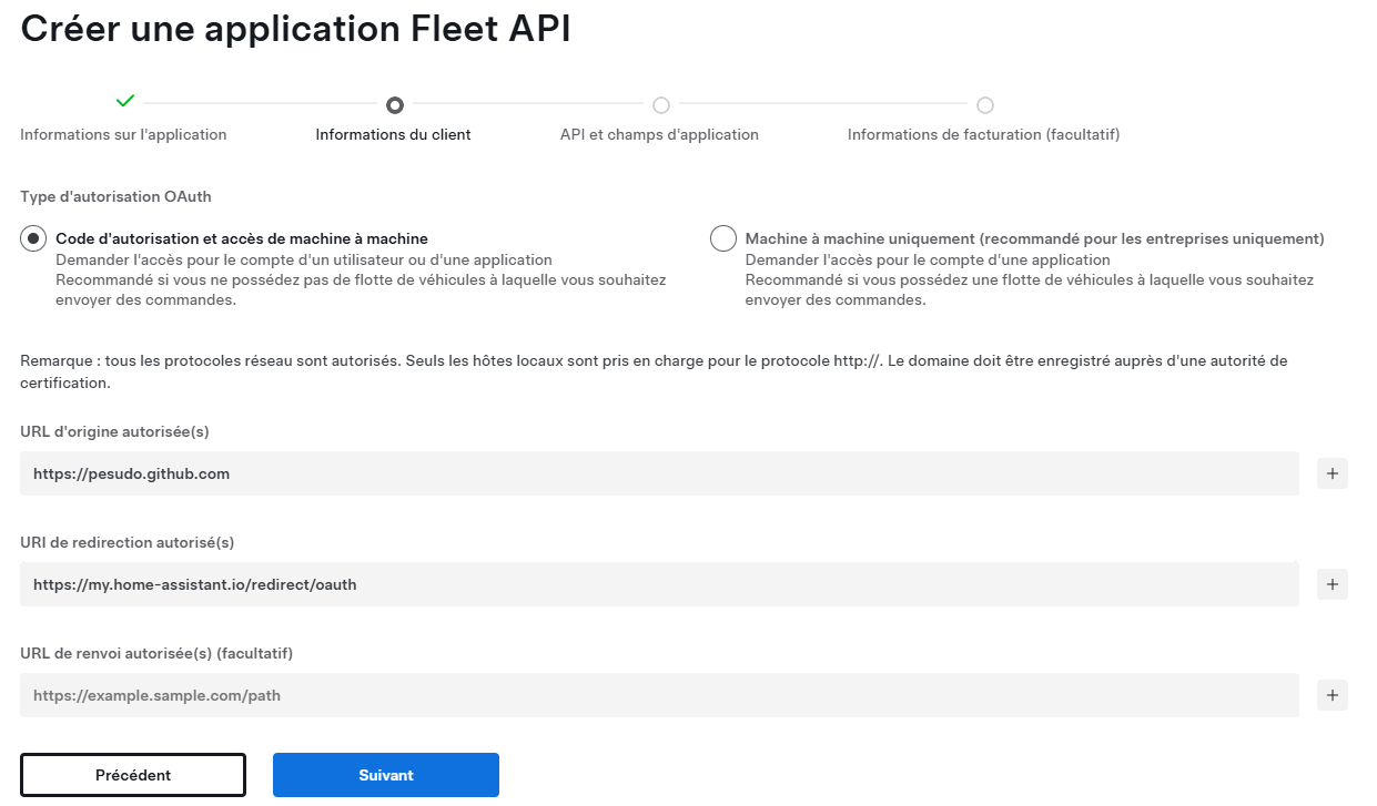

Etape 3 : Création de l’application sur le compte développeur Tesla
Rendez-vous sur https://developer.tesla.com/
  1. Renseigner le nom, la description et l’utilisation de votre application
  2. URL origine autorisée => le nom de votre page github https://pseudo.github.io
    URL redirection => https://my.home-assistant.io/redirect/oauth

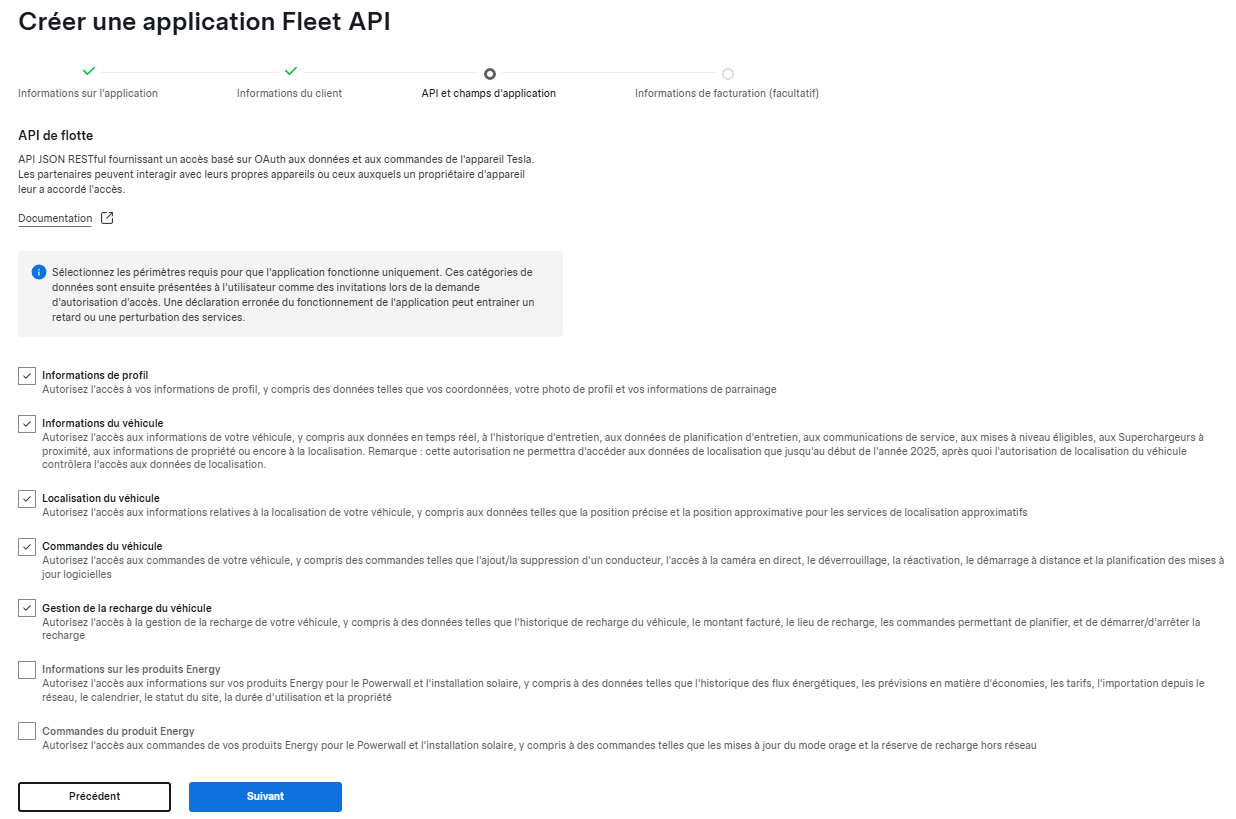

  1. Sélectionner les autorisations nécessaires

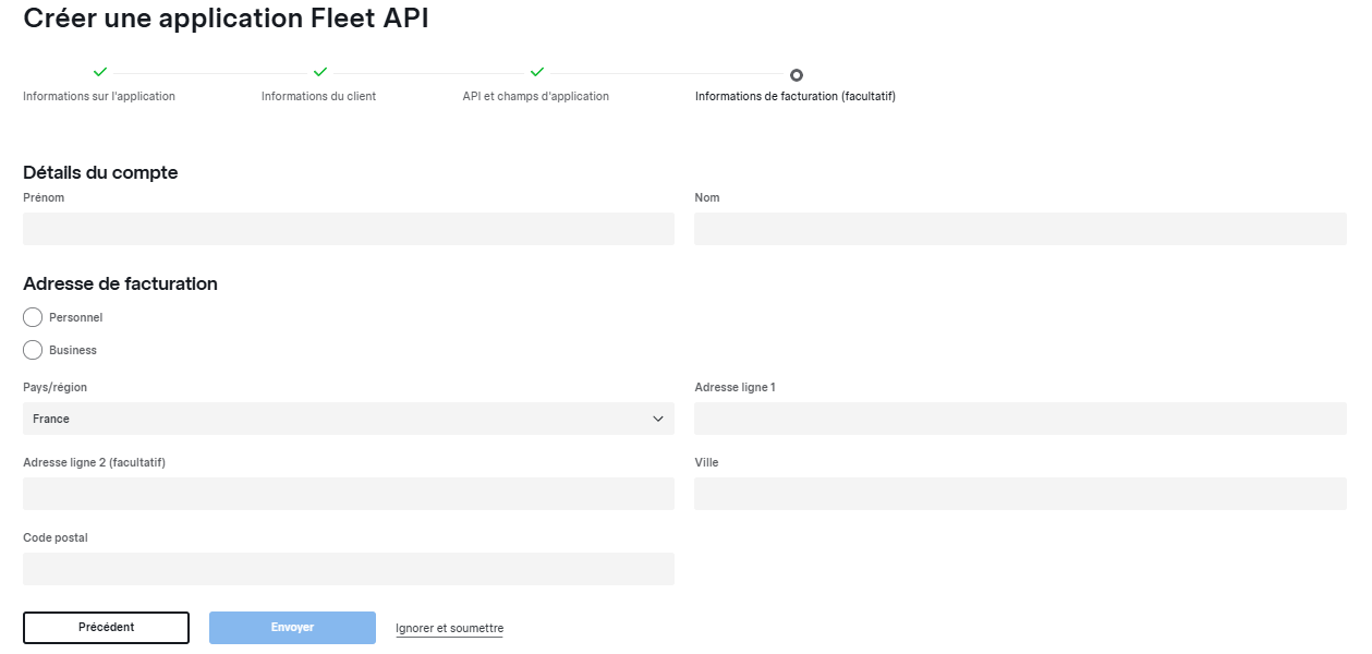

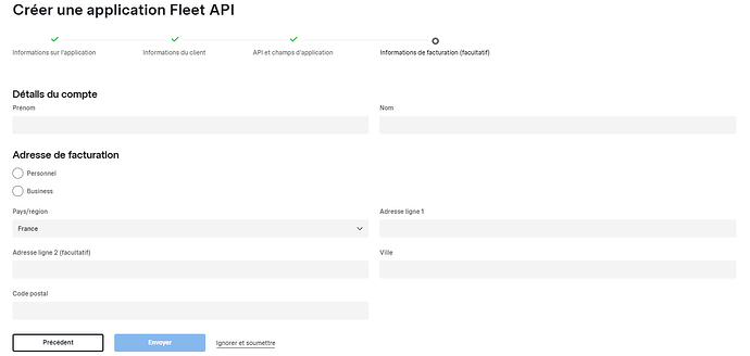

sur la page facturation cliquer sur ignorer et soumettre
Voilà vous avez créé votre application.

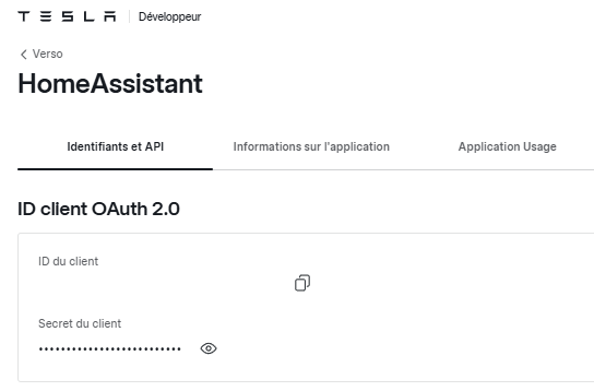

Récupérez l’ID du client et le secret du client

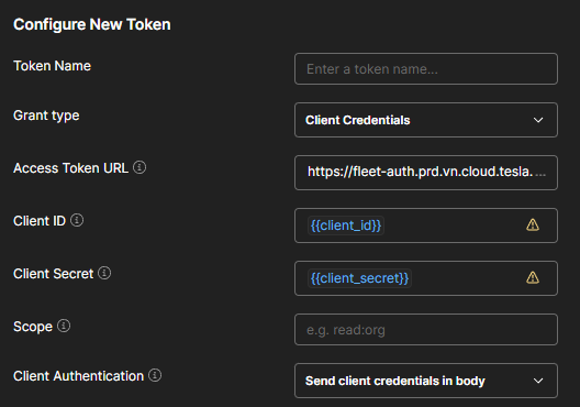

Ouvrir Postman https://web.postman.co/
1. Générer un token d’authentification
Créer une nouvelle collection.
Ouvrir l’onglet authorization
Choisir l’authentification de type OAUTH 2.0
Choisir la méthode client credentials
Renseigner l’URL https://fleet-auth.prd.vn.cloud.tesla.com/oauth2/v3/token
Choisir l’option send client credentials in body
Renseignez les client ID et client secret générés lors de la création de votre application Tesla

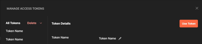

Cliquer sur le bouton Get New Access Token
Cliquer sur Proceed
Cliquer sur Use Token

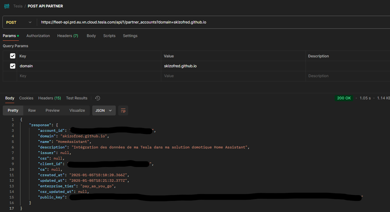

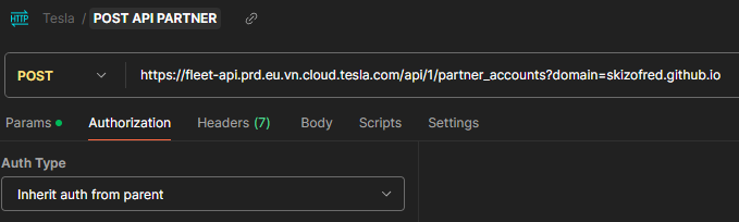

2. Enregistrer votre endpoint chez Tesla
Créer une nouvelle requête dans la collection que vous venez de créer :
POST https://fleet-api.prd.eu.vn.cloud.tesla.com/api/1/partner_accounts?domain=pseudo.github.io
Vérifiez que le Auth Type est bien à inherit auth from parent
Appuyez sur Send
Si tout est ok, vous allez avoir un code 200 et dans la réponse les informations liées à votre application Tesla.

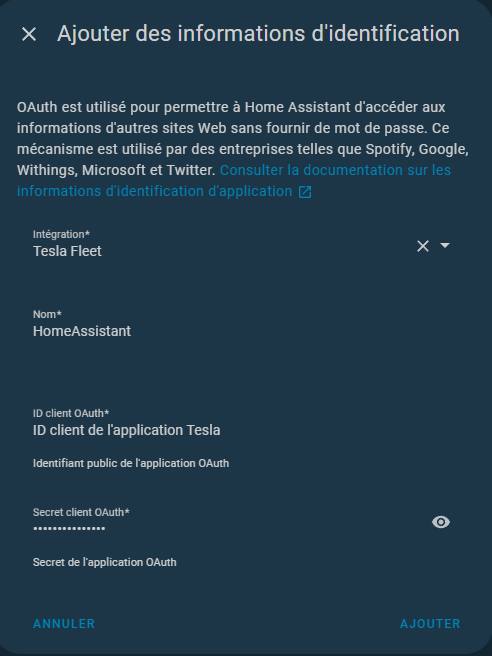

Cliquer sur https://my.home-assistant.io/redirect/application_credentials/
et ajouter des nouvelles informations d’identification
Intégration Tesla Fleet
Nom => le nom de votre application Tesla
ID client et Secret client => les id et secret récupérés dans l’application Tesla.
Voilà normalement, tout doit rentrer dans l’ordre. :sunglasses:

Et sinon, au final, ca coute 10€ par mois pour integrer sa tesla à HA?
non Tesla « offre » 10€ de crédit mensuel pour les petites applications.
tu peux voir ta consommation sur le site Tesla | Developer

Bon je bloque au niveau de la création du dossier appspecific est-ce possible de détaillé la procédure sur GitHub ?
pour créer un répertoire il faut créer un nouveau fichier :upside_down_face:
dès qu’on ajoute un / à la fin du nom du fichier ça créé un répertoire :grinning:
Merci !, cela serait tellement plus facile avec un accès en ssh

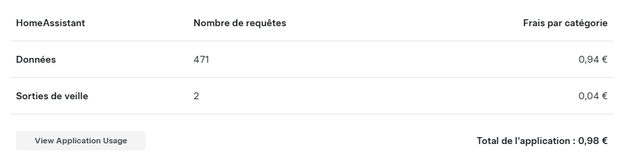

Si je comprends bien, chaque requète est payante mais on bénéficie de 10€ gratuit par mois. Est ce que tu sais ce qu’il se passe une fois la limite des 10€ atteintes sans carte de crédit ?
Merci encore !
Hello, j’ai pas tout lu mais je me pose une question de fond :
si on a déjà fait tout ce qui est marqué ici : Configuration de l'addon Tesla Http Proxy - #36 par Millenius, il faut recommencer ?
je ne sais pas mais j’imagine que ça va juste s’arrêter de fonctionner jusqu’au 1er jour du mois suivant.
Pour info après 48h j’arrive presque à l’euro de consommation donc je vais pas tenir le mois :smiley: . (avec la voiture en mode sentinelle au boulot pendant environ 10h par jour donc qui ne se met pas en veille et continue d’envoyer de la data).
A ce sujet, je ne sais pas s’il y’a des astuces pour maitriser cette consommation ? (je ne me suis pas encore penché sur le sujet)

Je suis en train de suivre le tuto, et je me retrouve complètement bloqué
Plus précisément, à l’étape où il faut entrer l’URL d’origine autorisée, je mets le nom de ma page GitHub, comme mentionné dans le tuto.​
J’espère que quelqu’un pourra m’aider à résoudre ce problème.
Merci encore pour le tuto, excellent travail !
Bonsoir @FujinSama
Question bête tu n’aurais pas mis le mot Tesla dans ton nom de domaine ?

Bonsoir, j’ai trouvé le problème, cela venait du lien d’accès à mon site qui n’est pas .com mais .io
:slight_smile:
