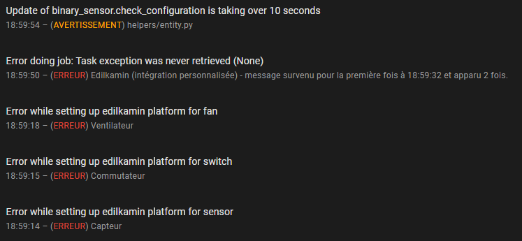

Au final j’ai un appareil, un contrôle climate qui reste gris constamment, un capteur « check configuration » sur « problème » et « tank » à inconnu.
Question que je me pose : je n’ai jamais pu connecter le poêle sur mon wifi. Serait-ce la raison du problème ?
Hello @Pascal17,
Ah oui c’est ça le problème parce que l’intégration utilise le « cloud » d’Edilkamin
Ah ok, je pensais qu’on établissait une liaison bluetooth entre le poêle et HA et que cela suffisait…
Bonne nouvelle alors. Je sais d’où vient mon problème.
Suite à entretien annuel, j’en ai profité pour soumettre mon problème au tech de mon SLIDE2 5 Up. Mise à jour du firmware de la carte interne du poêle et l’intégration fonctionne correctement.

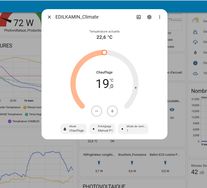

Un petit mot pour tout simplement remercier le travail effectué par algra4.
Intégration réussie pour moi.
Dommage qu’Edilkamin gère très mal son capteur de pellets.
Reste plus qu’a ajouter la consommation de pellets à la carte énergies, et j’aurais un suivi complet des conso énergie, eau et production photovoltaique. Pour cela je vais passer par un bouton physique zigbee (placé à côté de mon stockage) : à chaque sac de 15 kg terminé, action manuelle sur interrupteur et hop changement d’état de la conso en Kwh et €.
Merci algra4
Par quelle sonde température passes-tu pour la régulation ?
Celle du poêle ou celle sur la télécommande ?
Celle de la télécommande.
