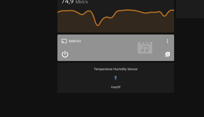

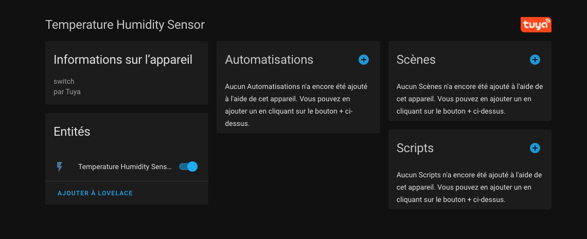

Je précise que je débute avec HA . J’ai un thermostat et hydromètre wifi Tuya que je voudrais intégrer dans HA. J’ai donc intégré Tuya dans HA et il me retourne bien la présence de celui ci . J’ai donc intégré une nouvelle card a lovelace et la im me donne une carte avec l’icine d’un éclair qui est inactif sans température ni taux d’hydrométrie ,
Je précise qu’avec mon smartphone , dans tuya j’ai bien les temperatures et le taux d’hydrométrie . Est-ce que je pourrais avoir des conseils pour pouvoir l’intégrer ? Merci d’avance
Tu as quoi comme entités dans l’intégration Tuya?
Bonjour MoPepettes. J’ai ça

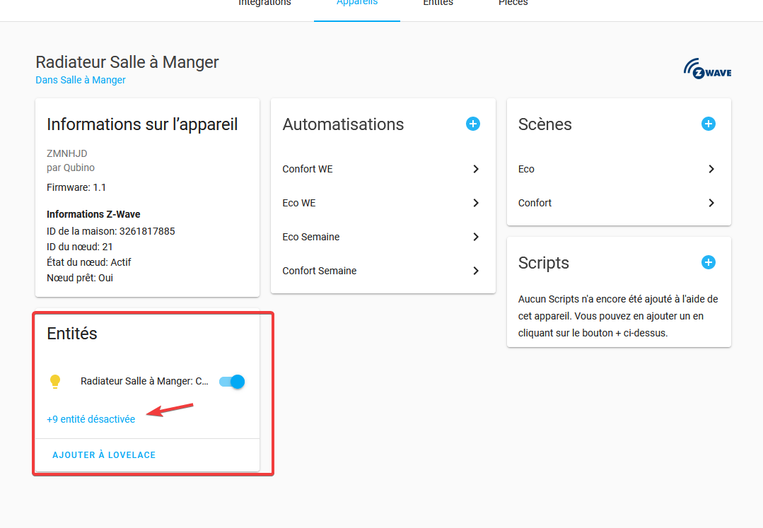

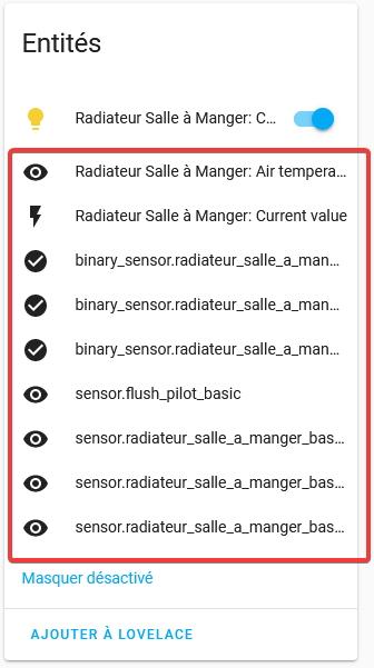

C’est une entité switch, c’est juste le on/off. Tu as d’autres entités pour cet appareil? Va dans configuration puis appareils et clique sur ton netatmo. Rgarde le carré entités. Je n’ai pas de netatmo mais le proincipe est le même pour tous les appareils.
Tu as peut-être tes capteurs qui sont inacitfs.

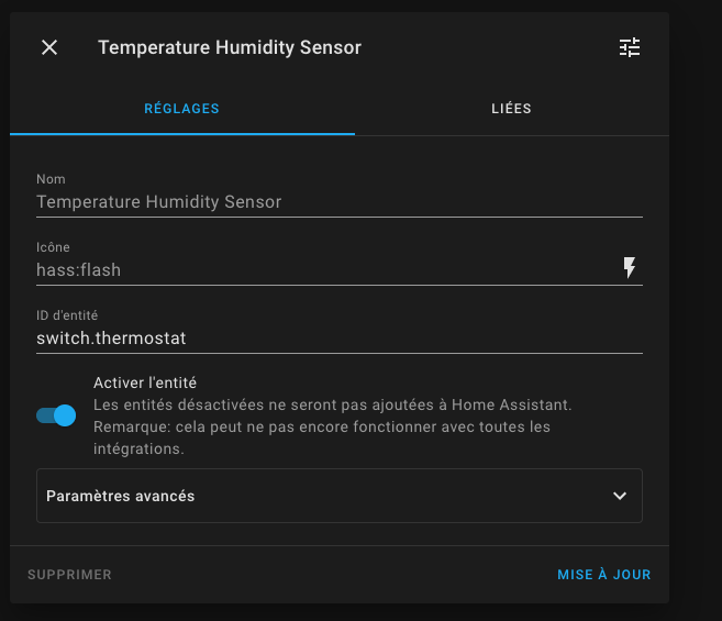

Je ne peux rien changer …
Alors il n’est pas compatible. J’ai un ventilateur de plafond dans tuya, je n’ai que le on/off aussi, pas les autres fonctions.

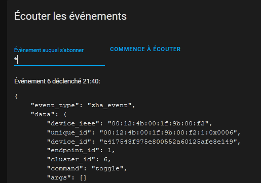

Une question de Noob : est-ce qu’on ne peut pas utiliser « outils de dev/événements » pour écouter les trames qui passent et éventuellement les intégrer ensuite ?
C’est ce que j’ai fait pour un bouton Sonoff qui, par défaut, ne m’indiquait que l’état de la batterie.
Pierre
C’est à dire? Comment as-tu procédé?
Puis « commencer à écouter »
Je clique sur mon bouton et un événement apparait
Ensuite j’affine quand j’ai repéré le type d’évènements qui m’intéresse (ici c’est zha_event)
Si le thermostat remonte des events exploitables, ils devraient apparaitre

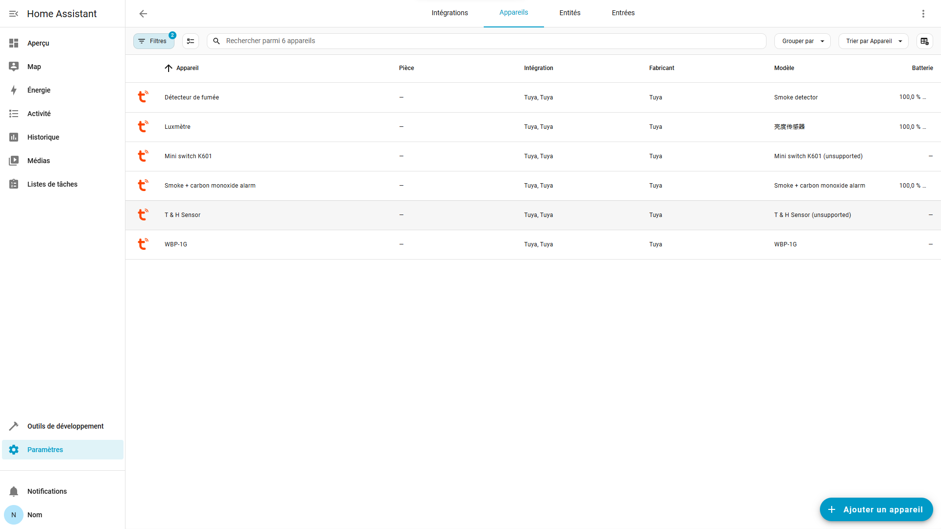

J’ai un thermomètre-hygromètre qui marche bien dans SmartLife=Tuya : j’y vois les valeurs actuelles et passées de température et d’humidité.

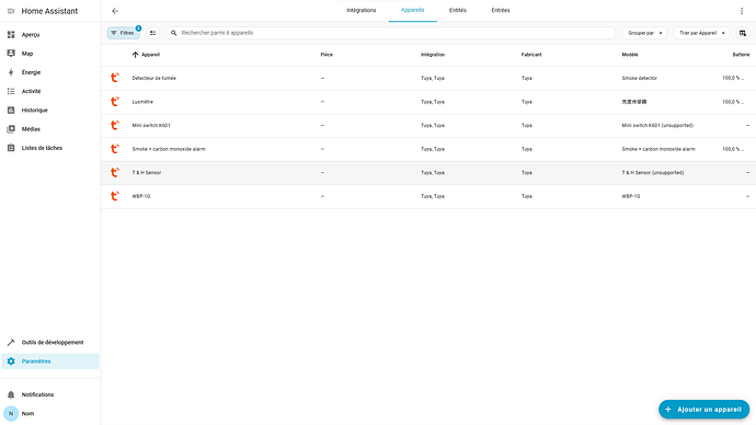

Par contre il ne marche pas dans HA :
NB : Le mot “unsupported” ne semble pas fiable, car pour mon “Mini-switch K601”, qui est un relais wifi, ça marche bien avec HA : je peux allumer et éteindre ce relais avec HA (et avec SmartLife), et pourtant dans HA il y a aussi écrit “unsupported”, comme pour mon capteur de Température & Hygrométrie (“T & H sensor”).
Quoi qu’il en soit, je ne parviens pas à voir dans HA la température ou l’hygrométrie mesurée par ce capteur.
Donc ma question est : est-ce que quelqu’un ici a un thermomètre-hygromètre Tuya (ou wifi autre que Tuya?) qui marche dans HA ? Si oui pouvez-vous indiquer le modèle et/ou idéalement l’URL pour en acheter?
