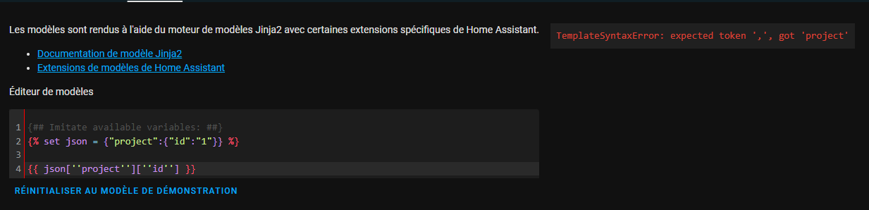

Je suis en train d’intégration TodoIst dans mon HA et j’ai soucis lors de la vérification du fichier configuration.yaml
Voici la source en question :
Voici l’erreur que j’obtiens :
Et voici le code ajouté dans le fichier pour ce module :
L’éditeur ne crie pas, donc niveau syntaxe et pagination ce doit être ok
Est ce que ce soucis parle à quelqu’un ?

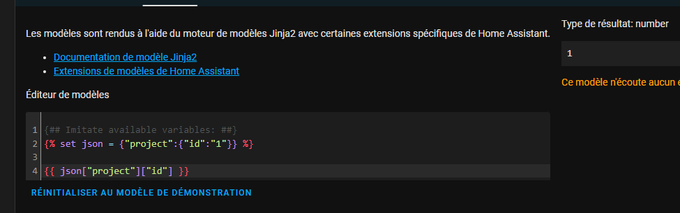

Salut.
C’est pas forcément l’explication mais dans ton code on dirait 2 simples quotes pour projet et id…
Ça aide pas à la création du template en tout cas

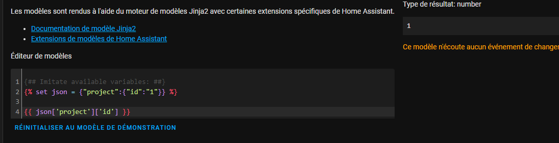

Sur cette ligne ci ? :
Oui il s’agit bien de deux simple quotes, ce n’est pas juste ?
1 simple quote ou 1 double quote c’est syntaxiquement correct…
Mais 2 simples : non
J’ai basculé sur des doubles quotes ou des simples quotes mais j’ai toujours le même message d’erreur lors de la vérification du fichier
