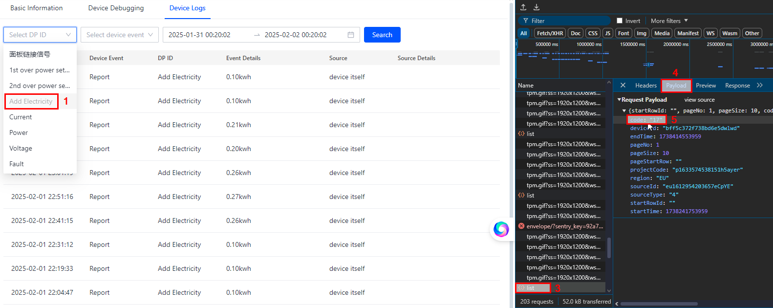

Par contre ou est ce que je récupèrer la local key ?
merci jp
Bon j’avance doucement mais ça avance.
J’ai fini par trouver le local Key de mon équipement dans API explorer, il a fallut que je prolonge les droits d’autorisation cloud qui étaient expirés.

Si cela peut t’aider j’ai trouvé ceci :
Le chiffre correspond aux ID et leur rôle.
1 - Interrupteur 1 : Vrai/Faux - Utiliser l'interrupteur
2 - Interrupteur 2 : Vrai/Faux - Utiliser l'interrupteur
(Pince 1)
17 - Ajouter de l'énergie : entier - Utiliser le capteur, kWh, l'énergie de la classe d'appareil, facteur d'échelle 0,01
18 - Courant : entier - Utiliser le capteur, A, le courant de la classe d'appareil, facteur d'échelle 0,001
19 - Puissance : entier - Utiliser le capteur, W, la puissance de la classe d'appareil, facteur d'échelle 0,1
20 - Tension : entier - Utiliser le capteur, V, la tension de la classe d'appareil, facteur d'échelle 0,1
26 - Détection de défaut : 0/1 - Utiliser un capteur binaire, valeur par défaut 0
(Pince 2)
101 - Ajouter de l'énergie : entier - Utiliser le capteur, kWh, l'énergie de la classe d'appareil, facteur d'échelle 0,01
102 - Courant : entier - Utiliser le capteur, A, le courant de la classe d'appareil, facteur d'échelle 0,001
103 - Puissance : entier - Utiliser le capteur, W, puissance de classe d'appareil, facteur d'échelle 0,1
104 - Tension : entier - Utiliser le capteur, V, tension de classe d'appareil, facteur d'échelle 0,1
106 - Quelque chose à propos du signal, peut-être la puissance du Wi-Fi. Ce n'était pas tout à fait clair dans G Translate.
107 - 1er paramètre de surpuissance
108 - 2e paramètre de surpuissance
