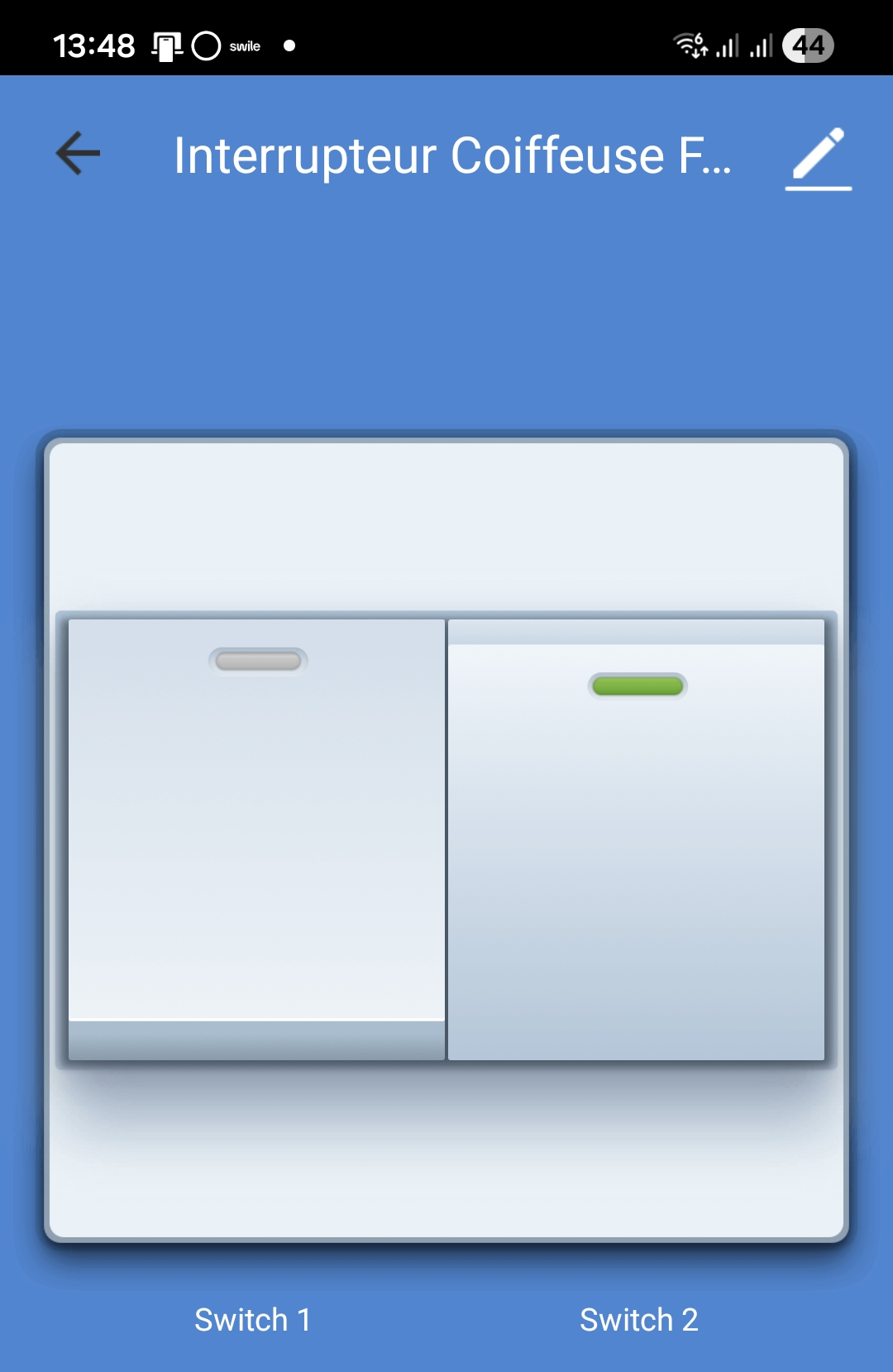

L’application smart life fonctionne bien, le lien avec l’interrupteur est ok et pilote sans souci.

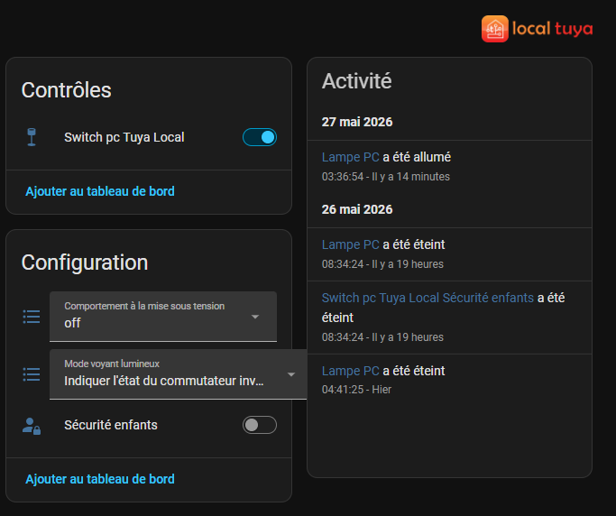

j'utilise tuya-local (très différent de local tuya contrairement au nom) bien plus facile à déployer sans se faire c... avec une plateforme tuya dev et bien tenu à jour (des releases presque chaque mois avec des nouveaux matos pris en charge)
Dans la plateforme DEV, il est offline alors que l'application Android le trouve et le pilote :unamused_face:
C'est bon, les amis, j'ai trouvé.
Trouvé pourquoi je n'avais plus le lien et comment basculer sur Tuya-local

Le test a été décisif : depuis l’application Android, en Wi‑Fi, tout fonctionnait. En coupant le Wi‑Fi du téléphone, l’interrupteur redevenait muet.
Le verdict était clair : le local était bon, le cloud était mort.
J’avais donc enfin la preuve que je pouvais basculer cet interrupteur en mode local et couper sa dépendance à internet.
Parfait Tuya local !!!!!!!!
J'ai tout documenté, c'est parfait j'aurais du le faire avant.
