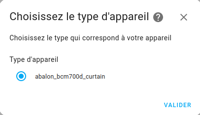

Le problème vient au moment de l’intégrer à HA, je passe par tuya_local en donnant toutes les informations nécessaires, sauf qu’en résultat, il me propose d’intégrer un module de type volet roulant
abalon

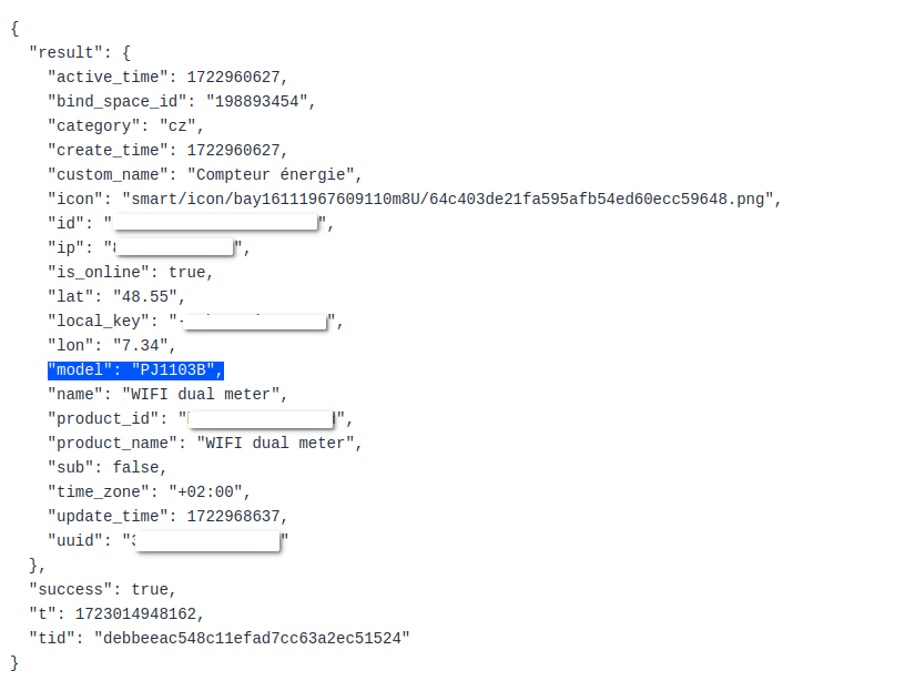

Je suis donc retourné sur l’API explorer de mon projet Tuya et dans les infos du module, je suis tombé sur cette valeur :
« model »: « PJ1103B »,
Pourtant, sur la boîte, c’est bien marqué que c’est un PJ-1103A.
Je ne sais pas si le problème peut venir de là.
J’ai utilisé un autre plugin : LocalTuya integration
Celui-ci m’a permis d’accéder à chaque ID et de définir les valeurs, mais je constate que les ID sont différents que ceux retournés dans les tutos pour le PJ-1103A :
Le PJ-1103A dispose des ID : 17, 18, 19, 20 alors que le PJ-1103B commence à 101.
Si je passe par le plugin local_tuya, je n’ai pas la possibilité de définir les ID vu qu’il apparente le module à un module volet roulant.
