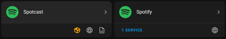

Si tout est bien installé, tu auras spotcast et spotify dans les intégrations
dans paramètres / appareils et services.

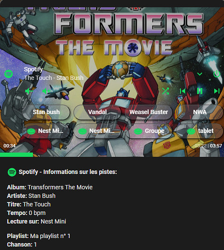

tu as aussi
Mais moins user friendly, il faudras un peu codé en YAML.

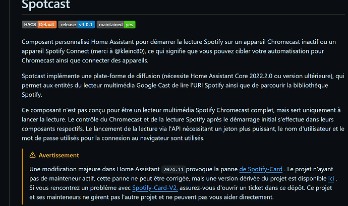

Il existe également une version 2 via un fork : GitHub - mikevanes/spotify-card-v2: Spotify playlist card for Home Assistant card
De toute façon j’ai encore quelque chose à régler car je ne vois pas l’intégration Spotcast…
J’ai juste fait des redémarrages rapides, est-ce suffisant ?
Ok, tu parlé de spotcast. Pas de soucis ca fonctionne, c’est surtout qu’il faut utiliser la carte que propose @bastgau .

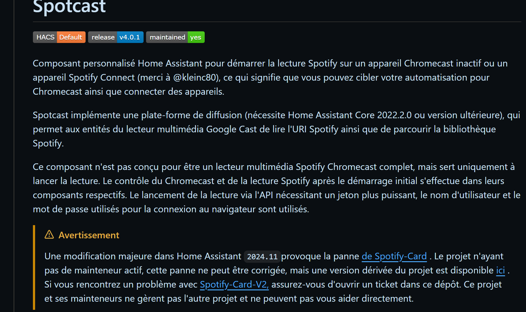

Celle qu’on te propose ne fonctionne plus apparemment.
Donc comme indiqué, il faut passer sur la nouvelle version de l’intégration maintenue par un autre développeur.
Spotcast est maintenue, c’est la carte qui ne l’ai plus :wink:

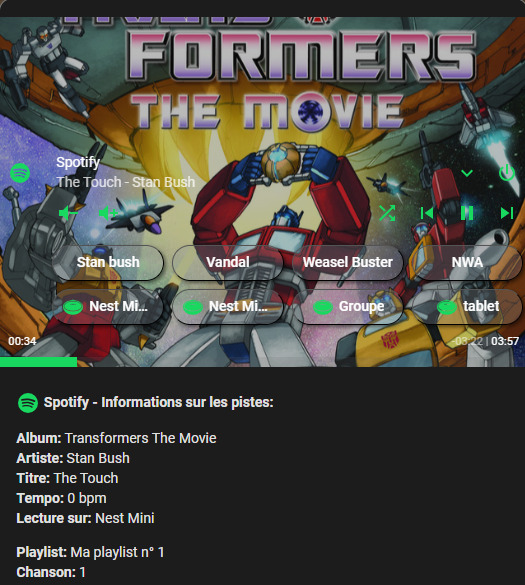

il faut c’est carte:
Après redémarrage complet j’ai bien Spotcast dans mes intégrations !

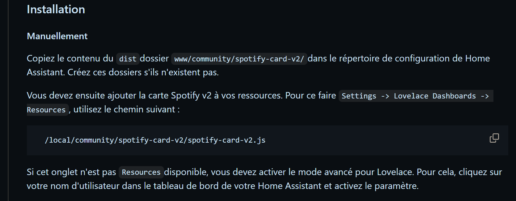

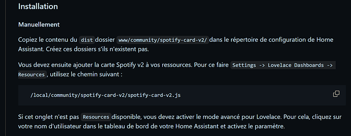

Pour la carte spotify-card-v2 si j’ai bien compris pas de paramétrage en UI mai suivre cette procédure :

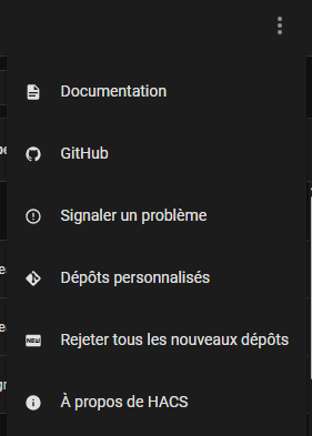

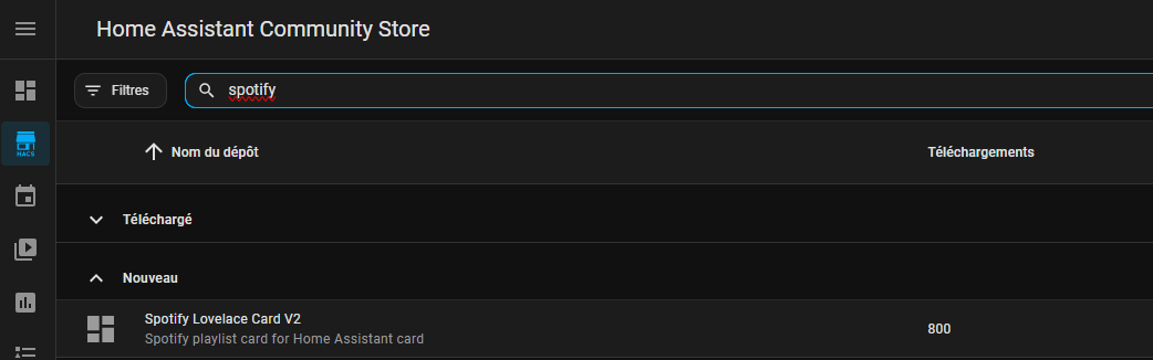

Ça doit fonctionner avec HACS. Il faut juste ajouter le dépôt dans HACS.

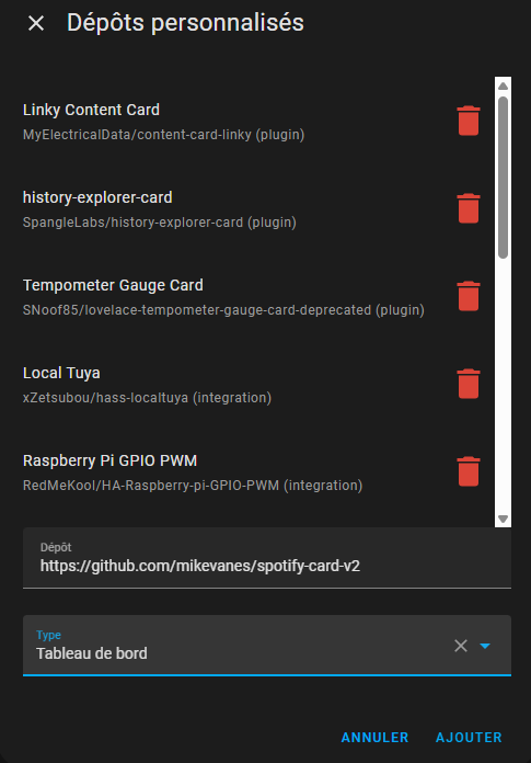

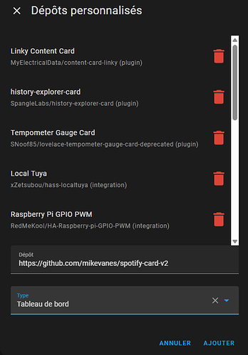

Dans HACS , va sur les 3 points puis dépot personnalisé
puis, tu rentres le dépot et type sur tableau de bord et ajouter

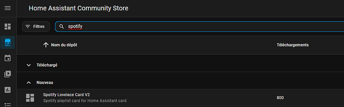

https://github.com/mikevanes/spotify-card-v2
Tu la verras dans la liste de HACS après.
Merci ça marche ! J’ai pu récupérer et installer la carte !

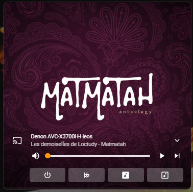

ça donne quoi le rendu de ta carte ?

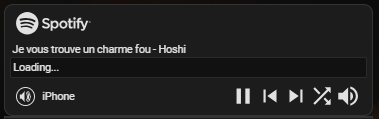

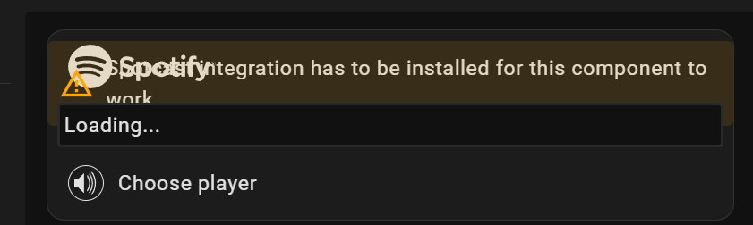

Pour moi la V2 ne semble pas mieux fonctionner que celle d’origine, j’ai Loading… mais grand chose de plus !
Bob
Idem pour moi…J’obtiens la même chose qui ne correspond pas à l’info sur Github
elle a l’air cassé :
j’utilise mini-media-player et pas de souci
Pareil @WarC0zes
J’ai supprimé spotify-card-v2.
