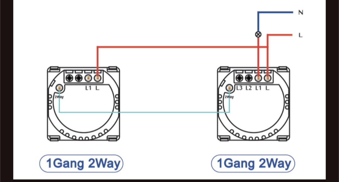

Ce sont des interrupteurs touch BSeed, schéma ci-dessous et il n’y a pas de neutre qui arrive aux interrupteurs.

CE sont des interrupteurs qui communique entre eux à l’aide du fil bleu (Way). il ne sont pas connecté.Ils n’ont pas besoin de neutre.
Comment as tu brancher ton Sonoff ?
Mais je suis pas sur qu’il soit possible de faire fonctionner ce type interrupteur avec un sonoff.

Le sonoff j’ai essayé comme ci-dessous.
Pas de problème avec le sonoff mais la led bleu de soft touche de l’interrupteur ne s’allume même pas.
Il y aurait une autre façon de le raccorder?
Et pour le neutre c’est une super vieille installation impossible de faire bouger les câbles ou de tirer un nouveau.

peux tu faire un schéma de ton branchement entre les BSeed et le sonoff, car la je comprend pas trop le principe.
Oui sorry j’avais oublié l’image je l’ai ajoutée dans le post ci dessus!
Si Tu as brancher la sortie (L1) du BSEED sur l’entrée sonoff (S2)
Ton BSeed et un inter sans neutre, donc en sortie L1, il attend une charge (lampe)
Je n’ai pas de module sans neutre, mais Pour moi sa ne peut pas fonctionner.
Donc ça ne peut pas marcher même en essayant un autre type de raccordement ?
Il existerait quoi comme autre possibilité pour zigbiser ces interrupteurs ?
Est-ce possible d’intervenir au niveau de la lampe (sans pour autant utiliser des ampoules connectées) ou autre?
Je pense pas.
Je peux pas te dire, mais j’ai bien peur que ce soit très compliqué.
