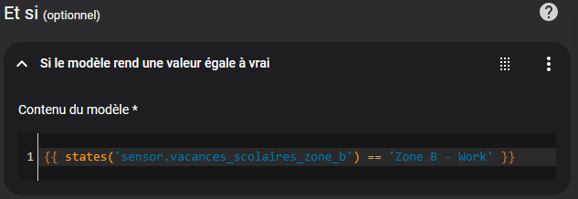

Voici ce que j’ai mis comme condition pour qu’un automatisme ne tourne que pendant la période scolaire:
conditions:
  - condition: template
    value_template: "{{ states('sensor.vacances_scolaires_zone_b') == 'Zone B - Work' }}"
Qui se traduit ainsi dans l’éditeur visuel :
super merci, je n’avais jamais utilisé de modèle, c’est chose faite maintenant.

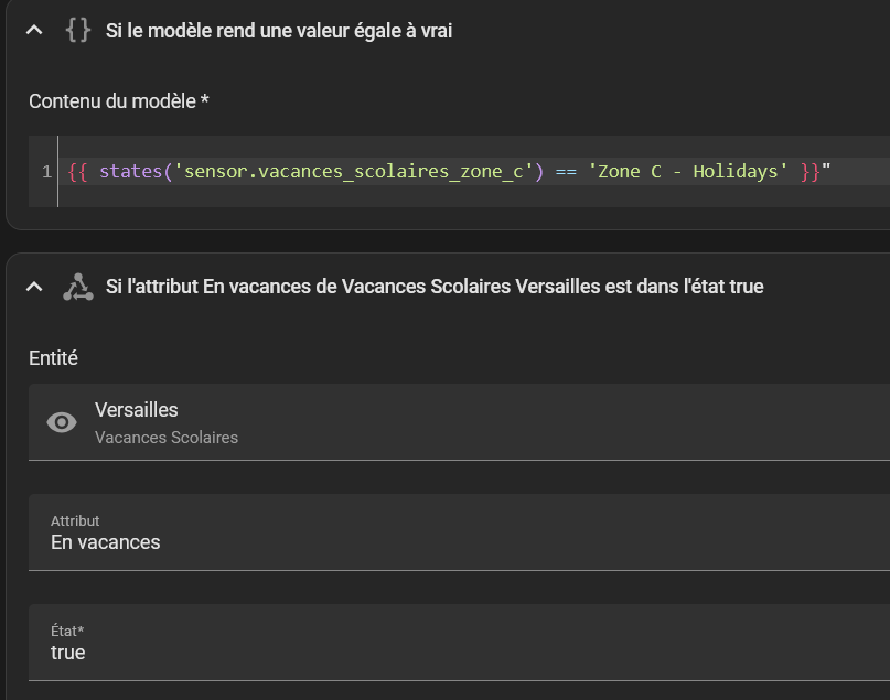

j’ai besoin de vos lumières. J’ai bien installé l’intégration et configuré à ma zone pour empêcher l’ouverture de mes velux durant les vacances.
Malheureusement, je n’arrive pas à créer la condition de test (que je mette en test vacances ou travail, la condition n’est jamais remplie. Ici j’ai mis en vacances, puisqu’on est en vacances et que ça devrait me retourner un true). J’ai testé les deux méthodes suivantes. Dites moi ce que je loupe, là je ne comprends pas.
