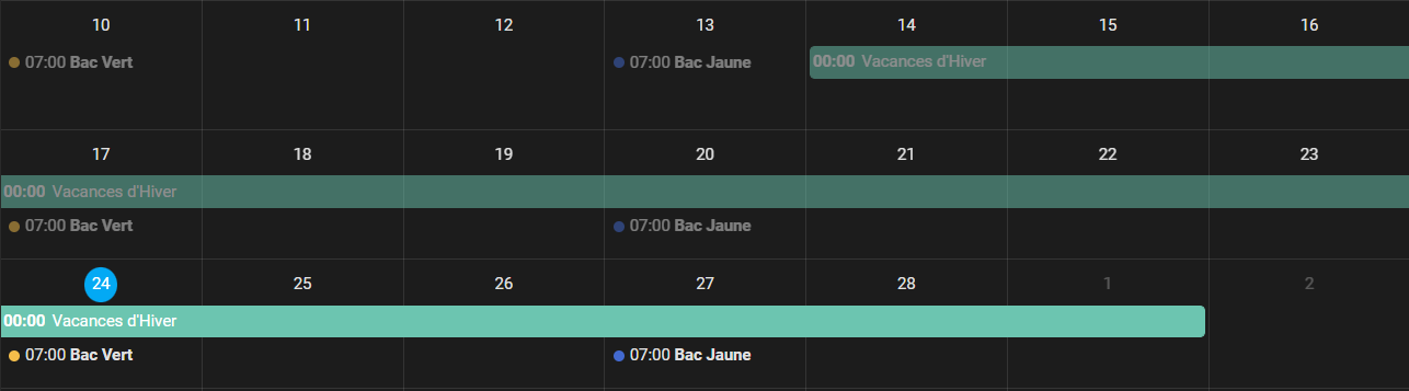

Excellent, jusqu’à présent je passais par l’import d’un Google Calendar et justement, en comparant les deux (Google Calendar et ton intégration) je remarque que tu fais démarrer les vacances le vendredi à minuit.
Ça fait bizarre, sur la vue calendrier, d’avoir la barre de début de l’évènement sur le vendredi en tant que « premier jour ».
Est-ce désiré ?
Ne serait-il pas plus logique que les vacances démarrent un samedi ? (Même si certains ont cours le samedi, je sais :sweat_smile: )
Salut, super intégration.
Serait t’il possible que pour l’intégration des dates tu rajoutes 24H.
En effet ton intégration fait commencer les vacances le Vendredi à 00H00, et finir les vacances le Dimanche à 00h00.
Du coup dans le calendrier tout est décalé d’une journée.

Ce n’est pas du tout désiré ^^
Je n’ai pas intégré les heures dans mon integration.
Je vais les rajouter afin d’avoir un calendrier à jour.
MAJ 2.0.1 : Release vacances-scolaire-HA 2.0.1 · Master13011/vacances-scolaire-HA · GitHub
Ajout heure calendrier pour une configuration par Zone.

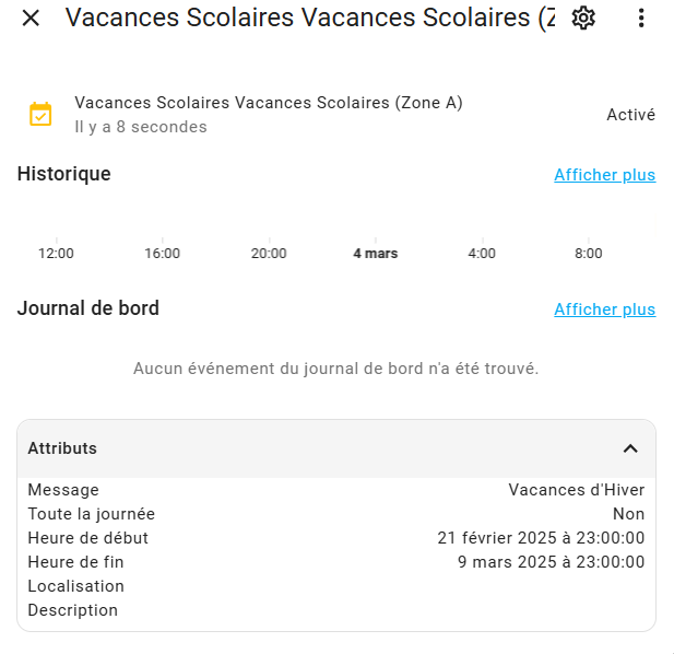

Peux-tu me préciser la ville ou la zone concernée ?
Par ailleurs, le calendrier affiche « Désactivé » si tu n’es pas dans une période de vacances scolaires.
Dès que tu entres dans une période de vacances, il se mettra à jour.
Exemple pour la zone A :
