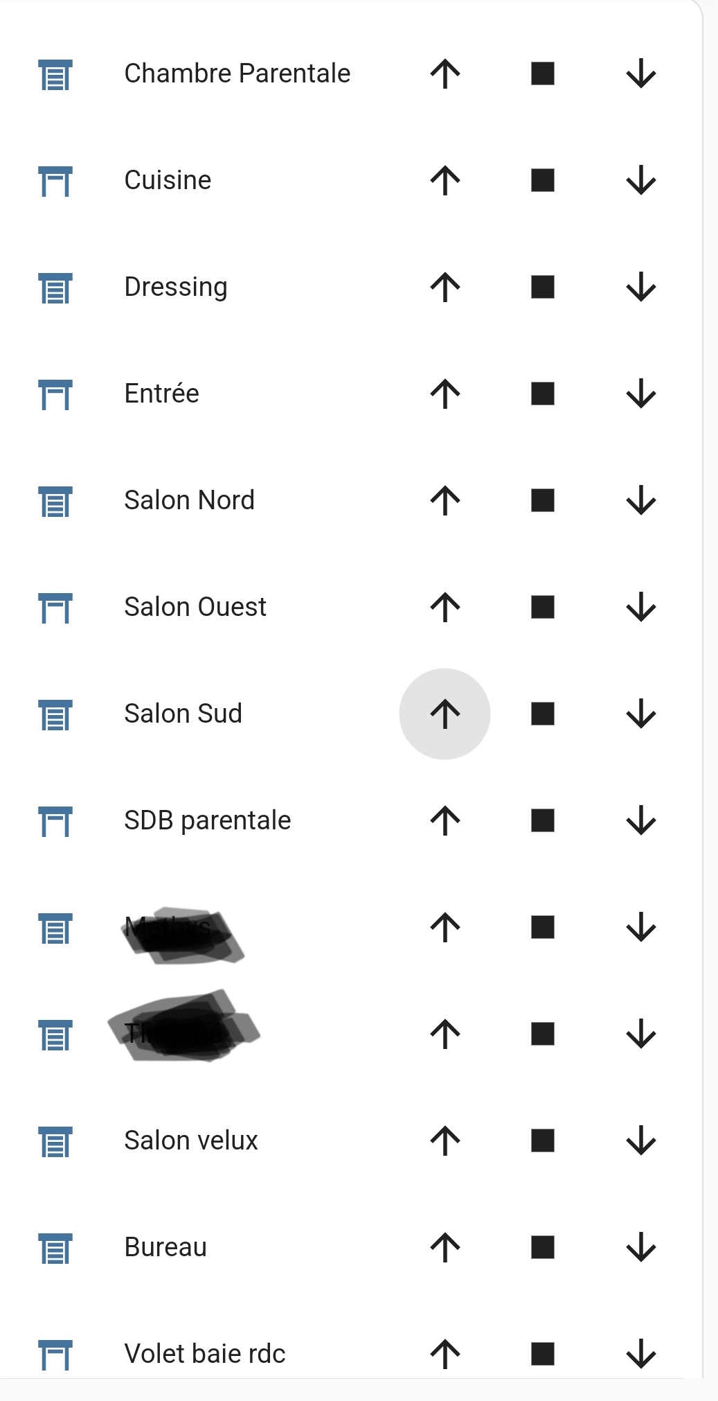

Bonjour il est connecté en rj45 il a petit transformateur pour l’alimenter alors je suis impressionné par la distance de commande sans antenne externe j arrive à commander les velux deux étages plus haut. Pour les volet en somfy io tu peux avoir le retour d état oui directemenr dans ha.
Y’a un petit bout de config à faire dans fichier yaml après chaque apprentissage.
En fait tu appairé les télécommandes ou le volet un par un avec airsend. Et après tu copie collé le code dans yaml de laddon
Bien sur les télécommandes restent utilisables
Et après tu obtiens cela :

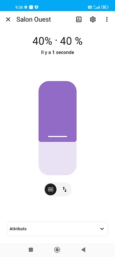

Désolé je reviens sur le sujet après avoir lu sur u. Blog une info que je souhaite re vérifier avec toi si possible!?
Le type dit qu’il passe de klf200 à l’airsend duo et qu’il va perdre le retour d’état des volets IO.
L’image que tu m’as montrée c’est bien un volet piloté en IO?!
Tu as du faire des manipulations particulières pour obtenir cela ou ça s’est fait d’office avec l’intégration?
Dans le yaml oui jai modifie le type par 4099 pour piloter la position.
oui l’image que je t’ai monter c’est volet io
alors je ne sais pas si airsend récupére l info de positionnement du volet si celui ci est piloter par la télécommande
Je regarde cela fin de semaine
Merci!
Pour info les volets sont actuellement commandés à la fois par une télécommade individuelle sans fil et centralisés sur une télécommade SOMFY. Lorsque je bouge les volets par les télécommandes individuelles, la télécommande centrale montre initialement l’ancienne position connue d’elle mais dès que je sélectionne le volet, elle actualise la position réelle. Les volets semblent donc bien transmettre leut état sur demande.
Je te confirme que si je bouge un volet avec la télécommande devmel airsend ne reçoit pas l information donc ne mets pas jour la position du volet. De même si on redémarre home assitant la position est perdu. Mais je t’avoue en deux ans d utilisation je ne m’étais pas poser la question. Lol

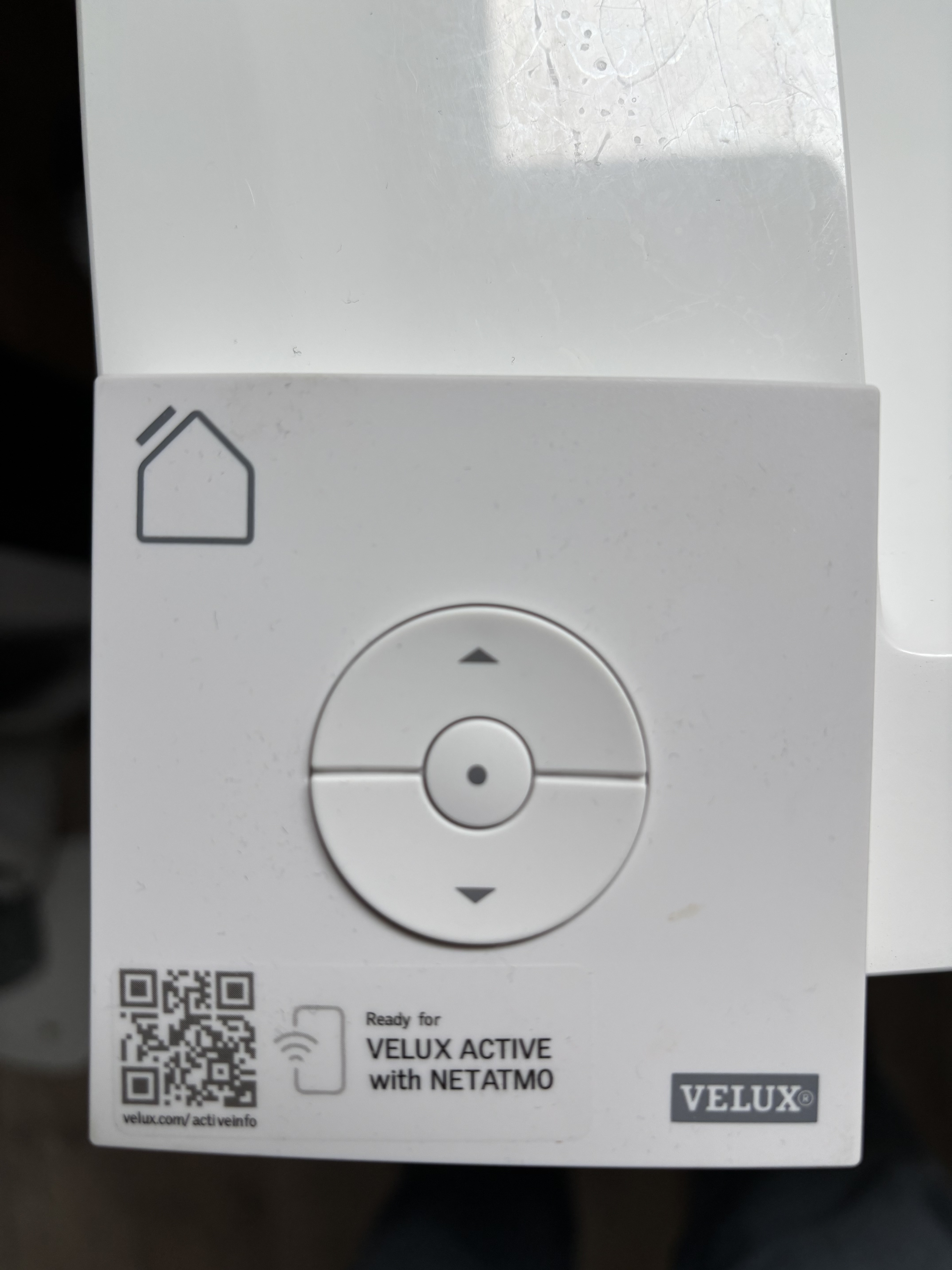

Je cherche mais ne trouve pas la solution. J’ai acheté le kit de connectivité pour pouvoir piloter 2 volet velux mais pas moyen de les associer dans l’appli TaHoma. Pour mes autres volets somfy rts pas de problème. Ci-joint photo de la télécommande.
J’ai également les mêmes commandes pour piloter mes 5 volets de vélux.
Je suis donc intéressé pour trouver la meilleure solution (la plus simple à mettre en œuvre et peu onéreuse) pour les piloter dans HA.
Merci d’avance
Personne pour aider? Je cherches et fais des essais mais pas moyen.
Perso j utilise airsend duo depuis 2ans pilote mes 3 velux mes 6 volet somfy portail bft 6 volet nice… C’est cher mais aucun regret

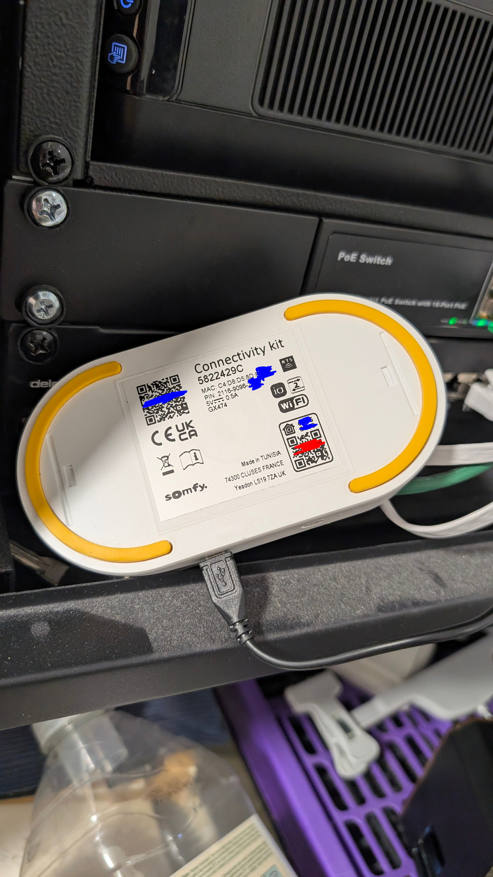

Bonjour à tous.
J’ai une box Connection Kit. Mes velux y sont associés et je peux les piloter avec Tahoma.
J’ai installé l’intégration VELUX comme indiqué au dessus, j’ai bien mon ip locale que je saisi dans hostname et pour le mot de passe, j’ai essayé les differentes possibilités présentes sur l’étiquette du KLF200 mais rien passé, j’ai toujours le message “Échec de connexion”.
J’ai mis l’étiquette de mon Connectivity Kit en pj. Quelqu’un pourrait me dire que mot de passe utiliser ?
Merci d’avance !
Bon alors, j’ai progressé. Je faisais la confusion entre le KLF 200 et le kit de connectivité. Ce que j’ai, c’est le kit de connectivité.
Du coup, j’ai réussi à l’intégrer. Il trouve bien les 6 volets roulants. Par contre, il ne trouve pas les 2 fenetres motorisées alors qu’elles sont bien sous Tahoma.
Je bascule sur la discussion Kit de connectivité qui me semble plus adaptée
