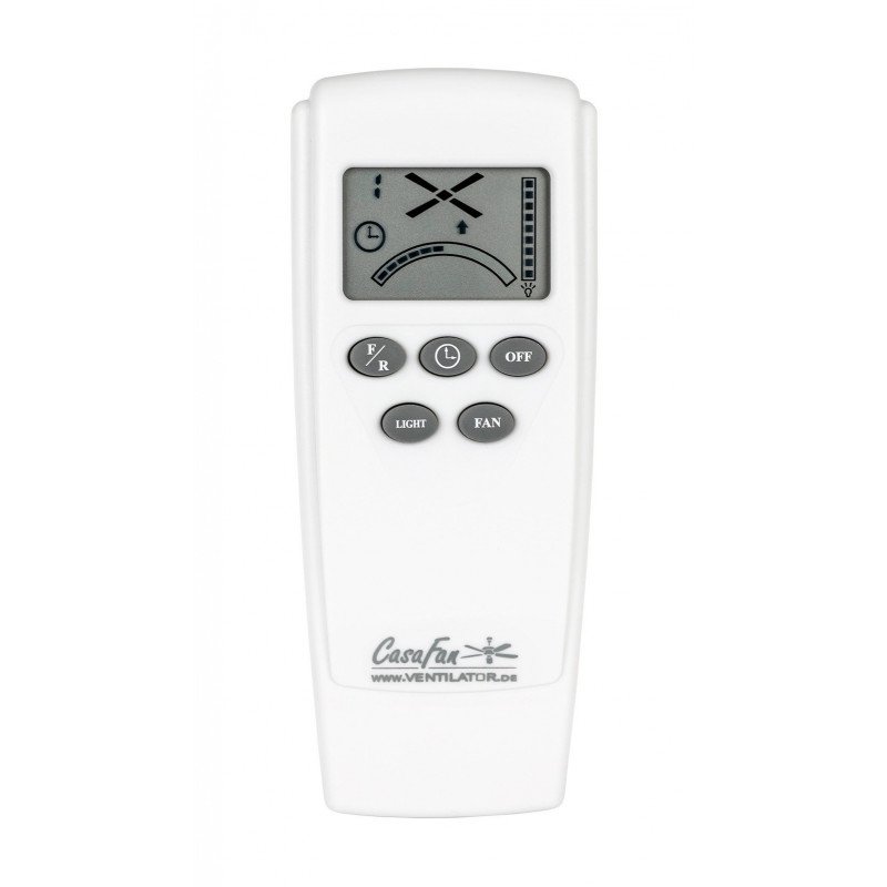

Bonjour, je me permets de relancer ce sujet pour savoir si une solution a été trouvée pour les ventilateurs de plafond de la marque casa fan?
J’aimerai les piloter à distance voici ma télécommande en photos.

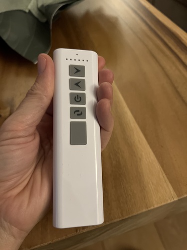

Edit : voici la télécommande que j'ai, c'est pour les eco neo III
J’ai la même télécommande pour mes deux ECO NEO II. Je ne connaissais pas Devmel. Quand tu dis que tu passes en wifi c’est à dire ? Les Neo III intègrent un module wifi, ou bien tu en as rajouté un?
J’ai acheté les ventilateurs avec l’option wifi, donc le module wifi (plateforme tuya) était déjà intégré dans le ventilateur.
Ensuite j’ai ajouté les ventilateurs dans l’appli tuya, puis j’ai pu les intégrer en local avec tuya local dans HA.
