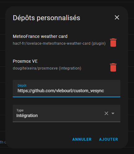

J’aimerais intégré VeSync dans mon Home Assistant possédant un Humidificateur. J’avais commencer par faire l’intégration juste avec le service et mon identifiant etc mais les humidificateur avec cette méthode ne remonte pas…
Je suis donc tombé sur un sujet sur la commu HA ils parlent d’ajouter un repo personnalisé via HACS (chose que j’ai déjà faite pour d’autres intégrations)
Mais en mettant le lien et choisissant intégration, impossible de l’ajouter, ça ne télécharge rien ou ne l’ajoute pas…
Quelque chose m’échappe, si quelqu’un à une idée ? D’avance merci.
Ce repo est archivé.
Essaie avec la dernière version qui se trouve ici :
Hello, merci pour ta réponse, en effet entre temps j’ai réussis en utilisant un autre.
