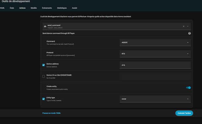

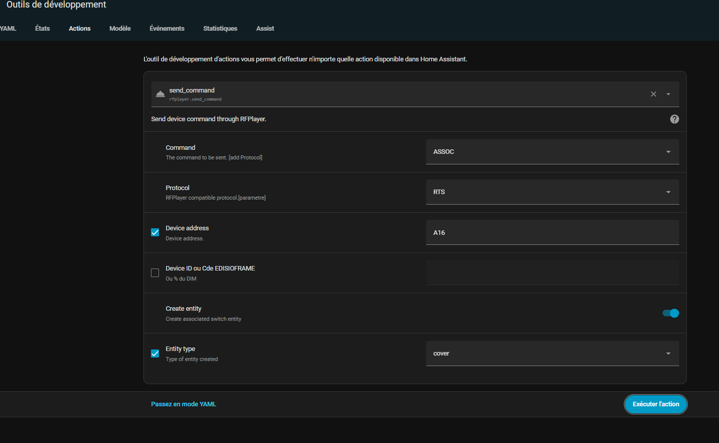

Peut tu montrer la cde que tu fais depuis le Rfplayer pour associer ton volet !
Si lors de l’association le volet répond, devrait être OK ensuite avec le cover de créé !

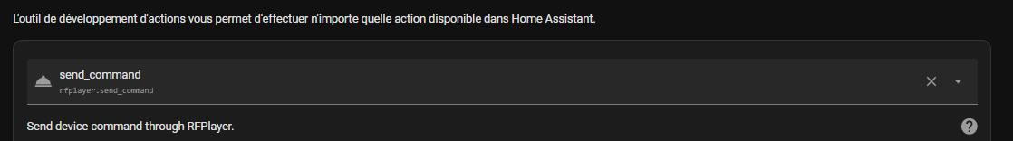

Mode développement Rfplayer send command
Choix de la command (liste sélectionnable) ASSOC
Choix du Protocol (liste sélectionnable) RTS
Sélection Device Adress. Avec celle que tu veux ici type A16 ( faisable A1->P255, recommandé de A1 à B16)
Create entity sélectionné ( pas obligatoire pour tester si le volet répond, mais obligatoire pour création du cover dans HA)
Choix cover en bas (obligatoire pour un volet et avoir le cover dans HA)
Exécuter l’actionimage
Doit passer en vert si OK imageet revenir Bleu image
Ici je fais avec A16 :
en Yaml il y a :
action: rfplayer.send_command
  command: ASSOC
  automatic_add: true
  entity_type: cover
  protocol: RTS
  device_address: A16

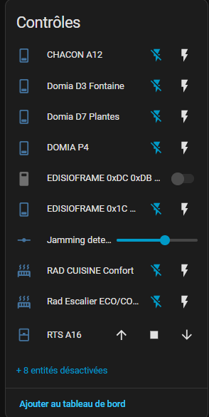

Si tu vas sur la page du Rfplayer Il doit y avoir un cover avec la référence de ton entité !
Pour moi A16

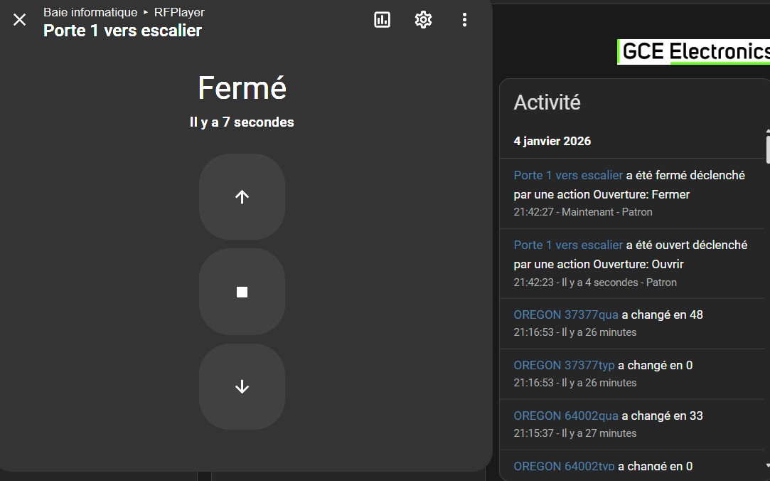

Avec les commande UP imageSTOP imageDOWNimage , que tu peux tester ?

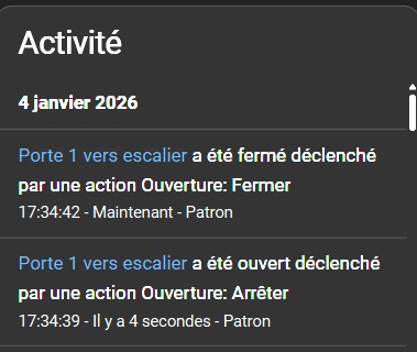

  • Je suis exactement dans la même démarche et oui, les commande up, stop, et down je peux les commander - mais je n’arrive pas à associer tout cela au volet ( mode asso le volet fait un va et vient )

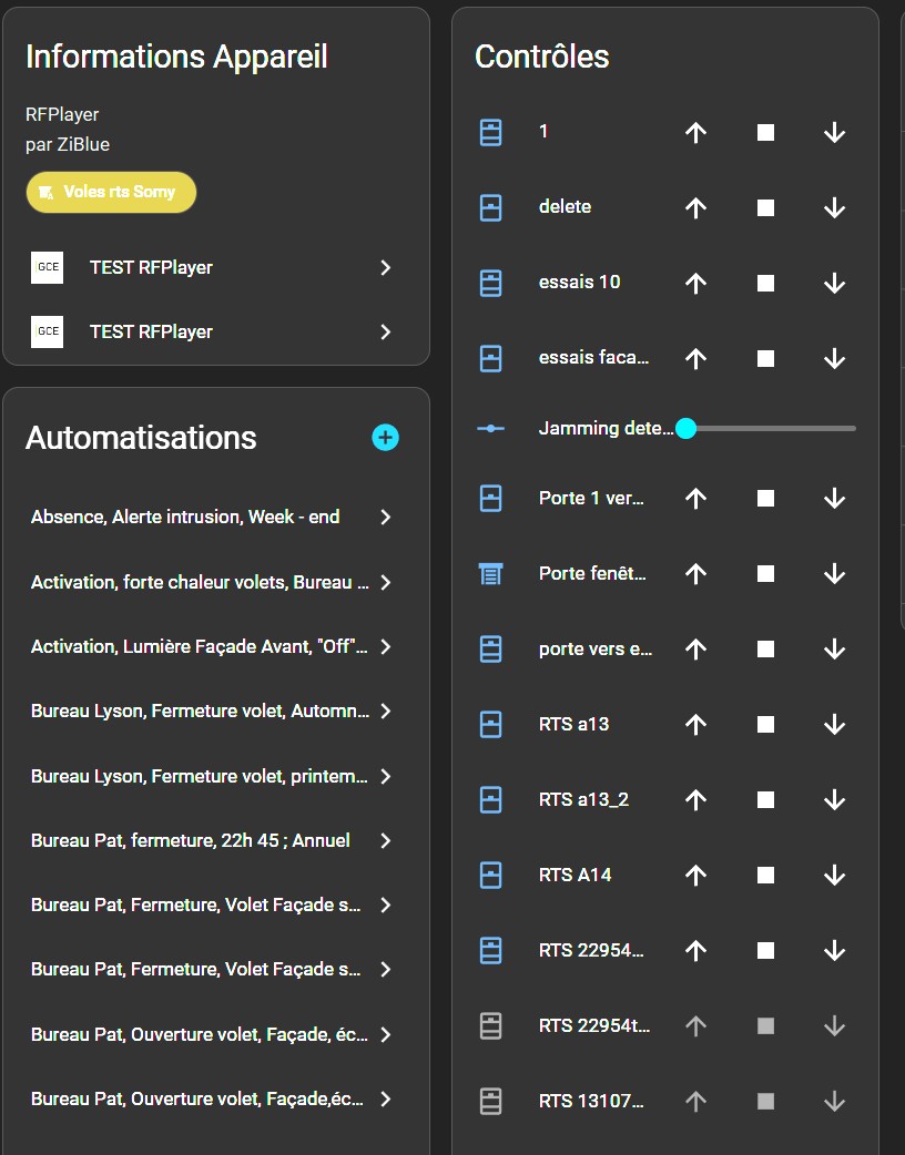

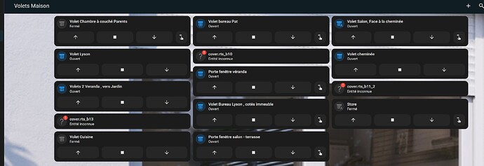

dans la partie en rouge tu mets cover à la place de b11-2 et on devrait voir toute la partie volet

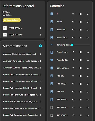

Montre la partie plus à gauche , celle du controle

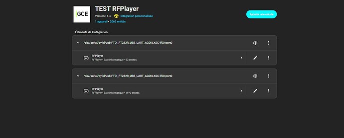

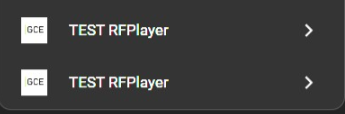

Tu as deux intégrations, pas trés bon !

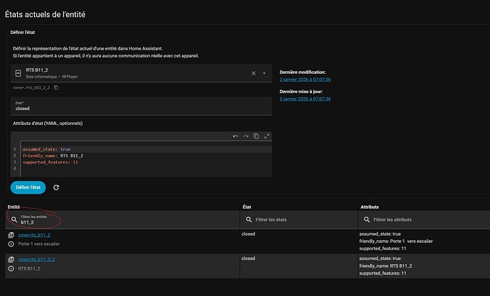

Montre moi le cover qui pose problème je vois pas celui dont tu faisais ref, nom changer ? ou pas enregistré ?
Il faudrait en éliminer un !
A voir celui qui a beaucoup d’entité ?
Sauvegarde HA avant !

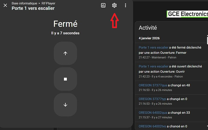

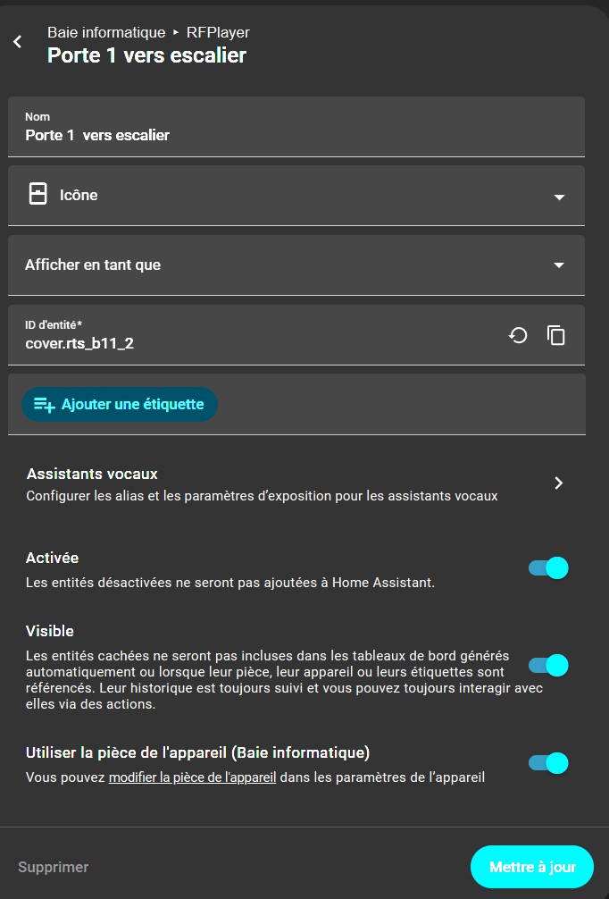

Essai de me montrer Id entité de celui qui « bug » !

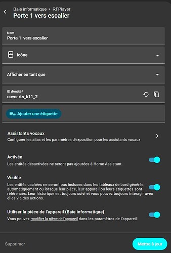

Clic sur la roue crantée
voilà, j’en ai bien supprimer 1 , et donc j’ai un défaut sur 3 volet ; je pense que je vais les reprogrammer
Regarde le nom du sensor que tu avais dans ce Dashboard !
Pas facile de supprimer un cover comme cela !
