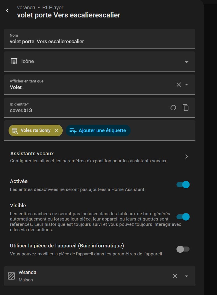

j’aimerai intégrer un volet de porte fenêtre mais je bute sur quelque chose … tout mes volet fonctionne sauf celui - ci
pouvez vous m’aider ?
merci `

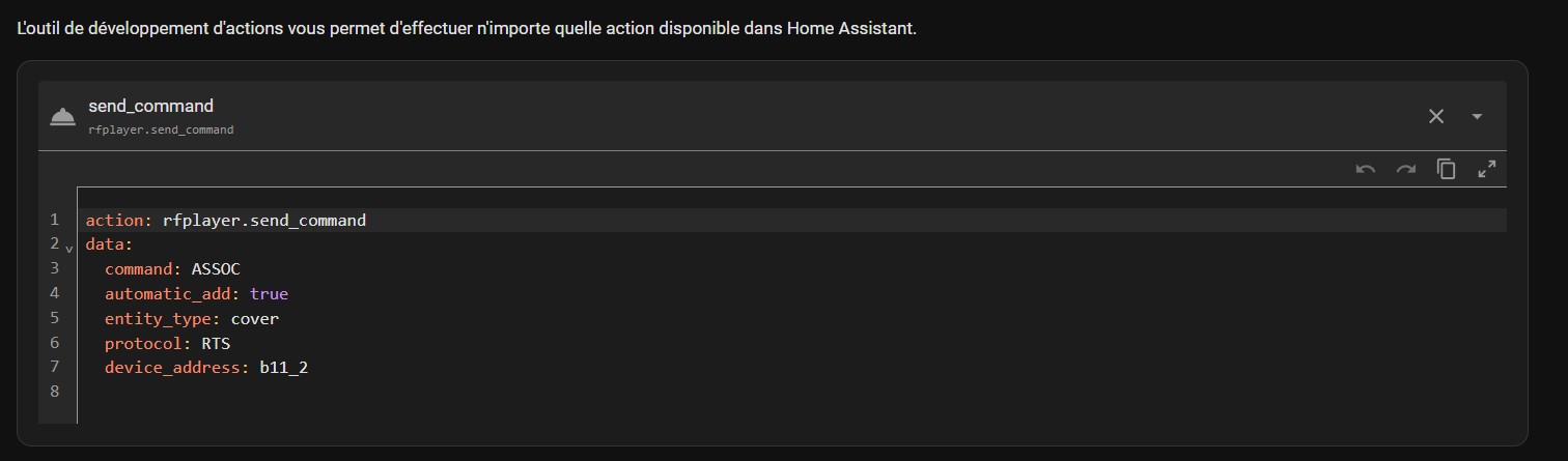

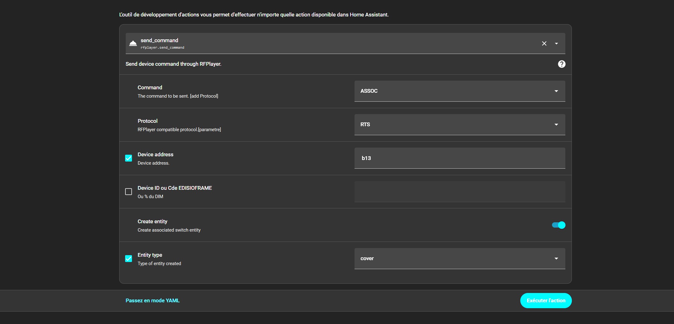

a
: rfplayer.send_command
command: ASSOC
protocol: RTS
automatic_add: « on »
entity_type: cover
device_address: " b13"

  • lorsque j’appui virtuellement sur monté ou décente , j’ai toute les infos et et il apparait ouvert ou fermé sauf qu’en réalité rien ne se passe .
Ton volet est-il appairé avec cette entité « b13 »
oui
Il faut que ton « volet » soit associer en réel ‹ Matériel › mis en association !
Sinon ton ID tape dans le vide. Donc voir la méthode pour associer ce Volet !
là je te suis plus , tu peux me guider
En gros, il te demande si tu es certain que ton volet est associé au RFplayer.
Si ce n’est pas le cas tu dois lancer l’association en respectant la procédure.

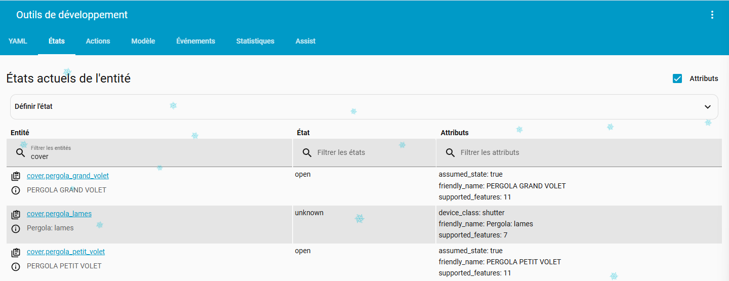

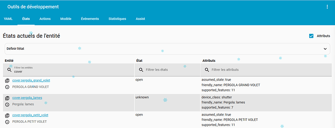

Dans outils de developpement, quand tu fais une recherche d’entité, tu dois avoir tes covers, non ?
Et ton b13 c’est quoi ?
Faut faire une recherche sur cover
, pour avoir tout tes volets
la partie virtuelle fonctionne , mon soucis c’est la synchronisation volet --) HA
Tu as lié ta clef et tes volets ? Tu as fait une procédure de synchronisation entre tes volet et le rfplayeur ?
Salut..

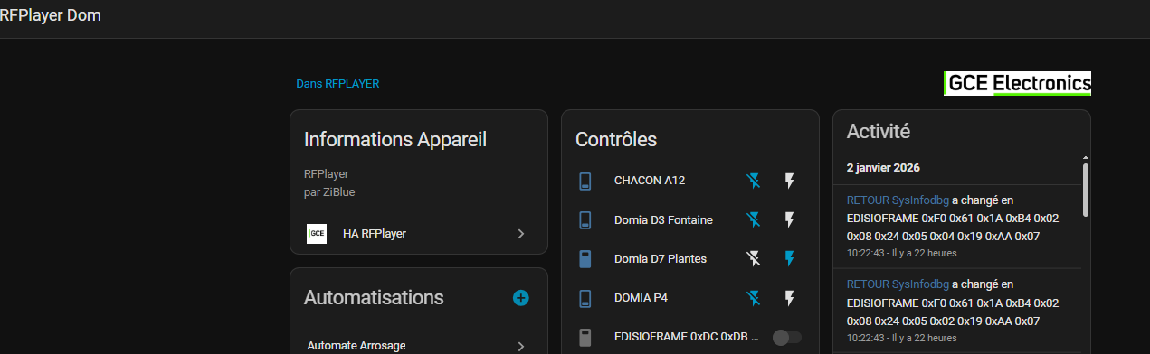

Montre la partie du Rfplayer Matériel. La partie contrôles

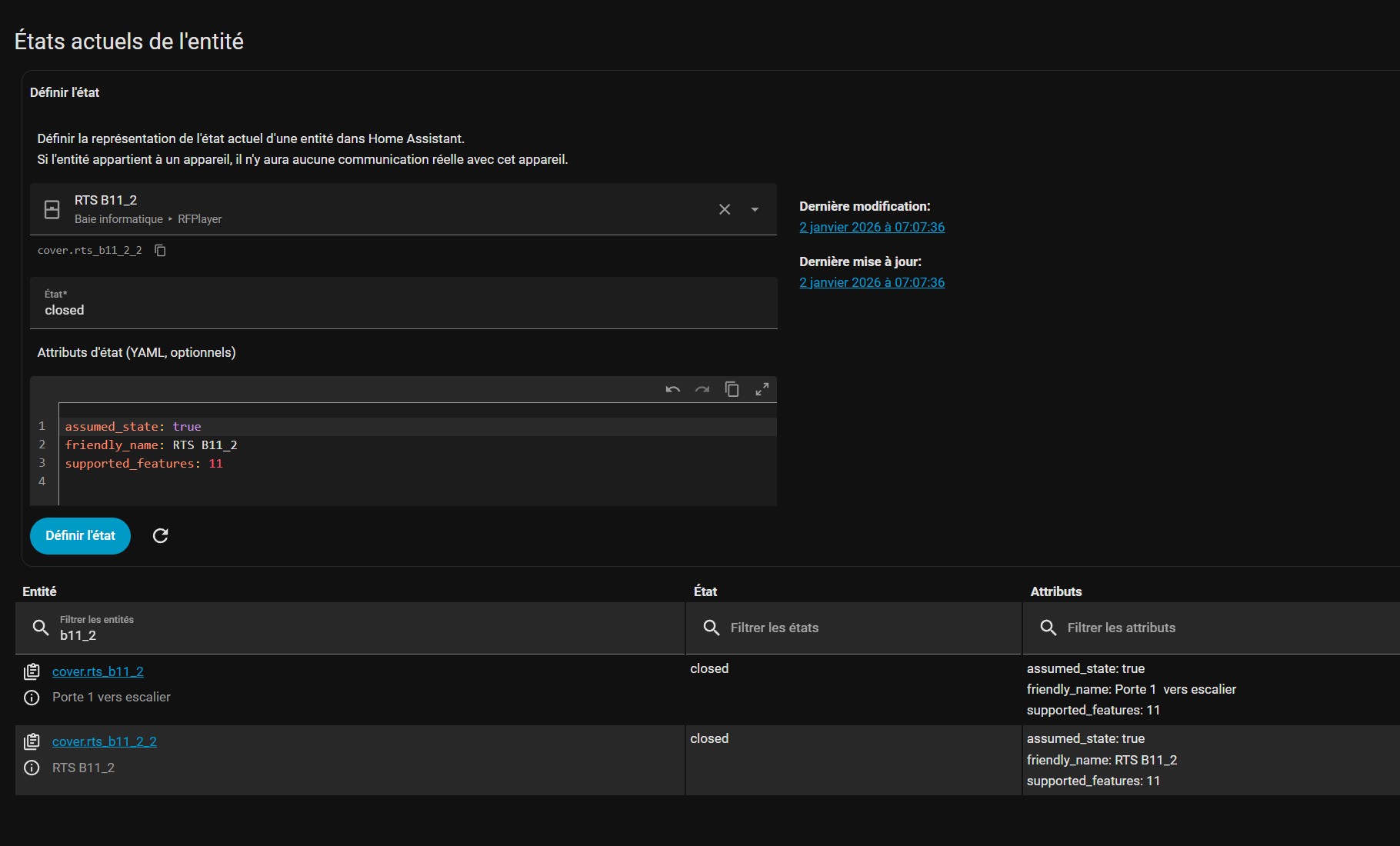

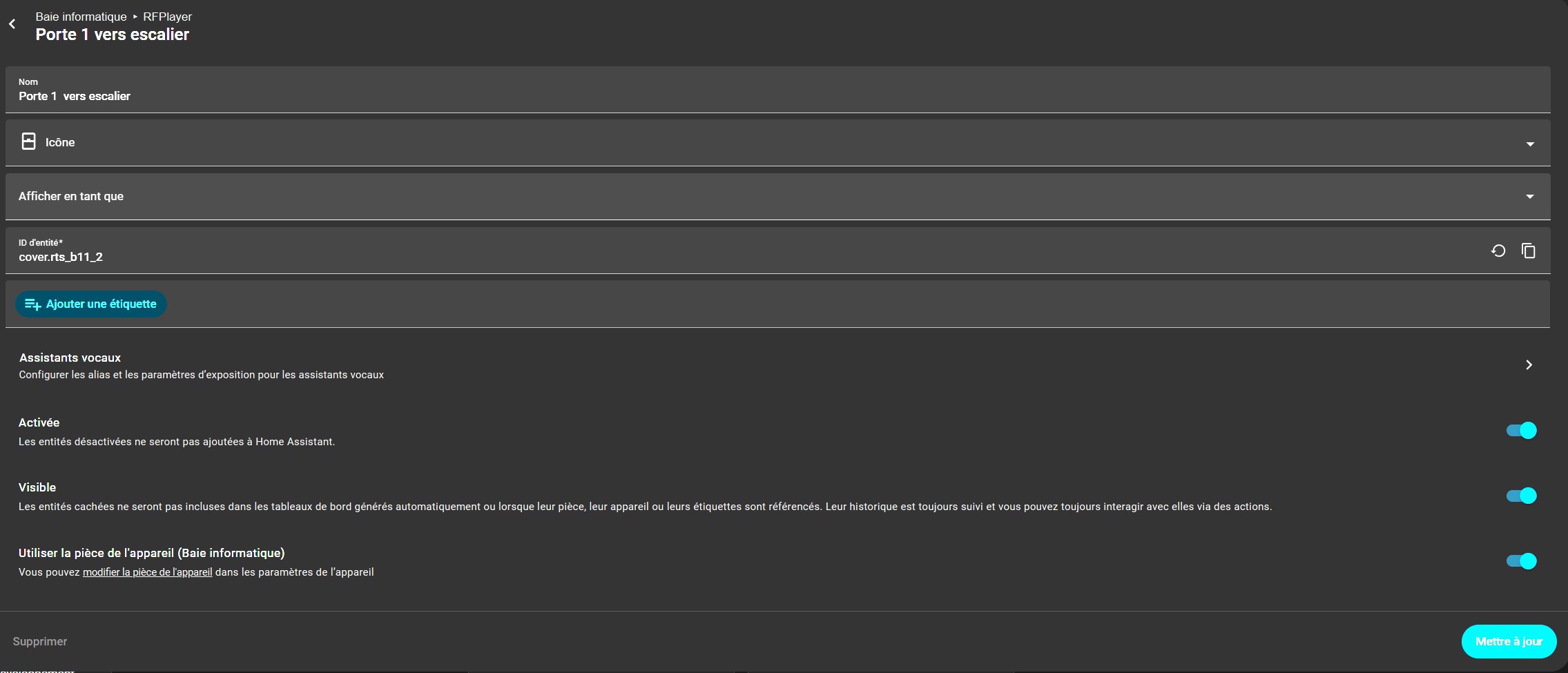

Tu n’aurais pas deux cover pour la même fonction dans le Rfplayer ?
Il faut faire seulement une association , si celle ci n’existe plus, après on se sert des UP/Down créé.
Je vois que tu montres des covers avec indice B11_2 et B11_2_2, et tu parlais d’un B13 au départ ?
C’est là l’embrouille, tout comme toi je ne comprends pas. C’est également pour ça que je lui demande de nous montrer toute la partie cover.
