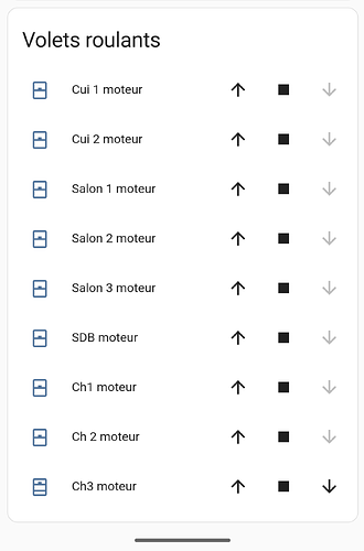

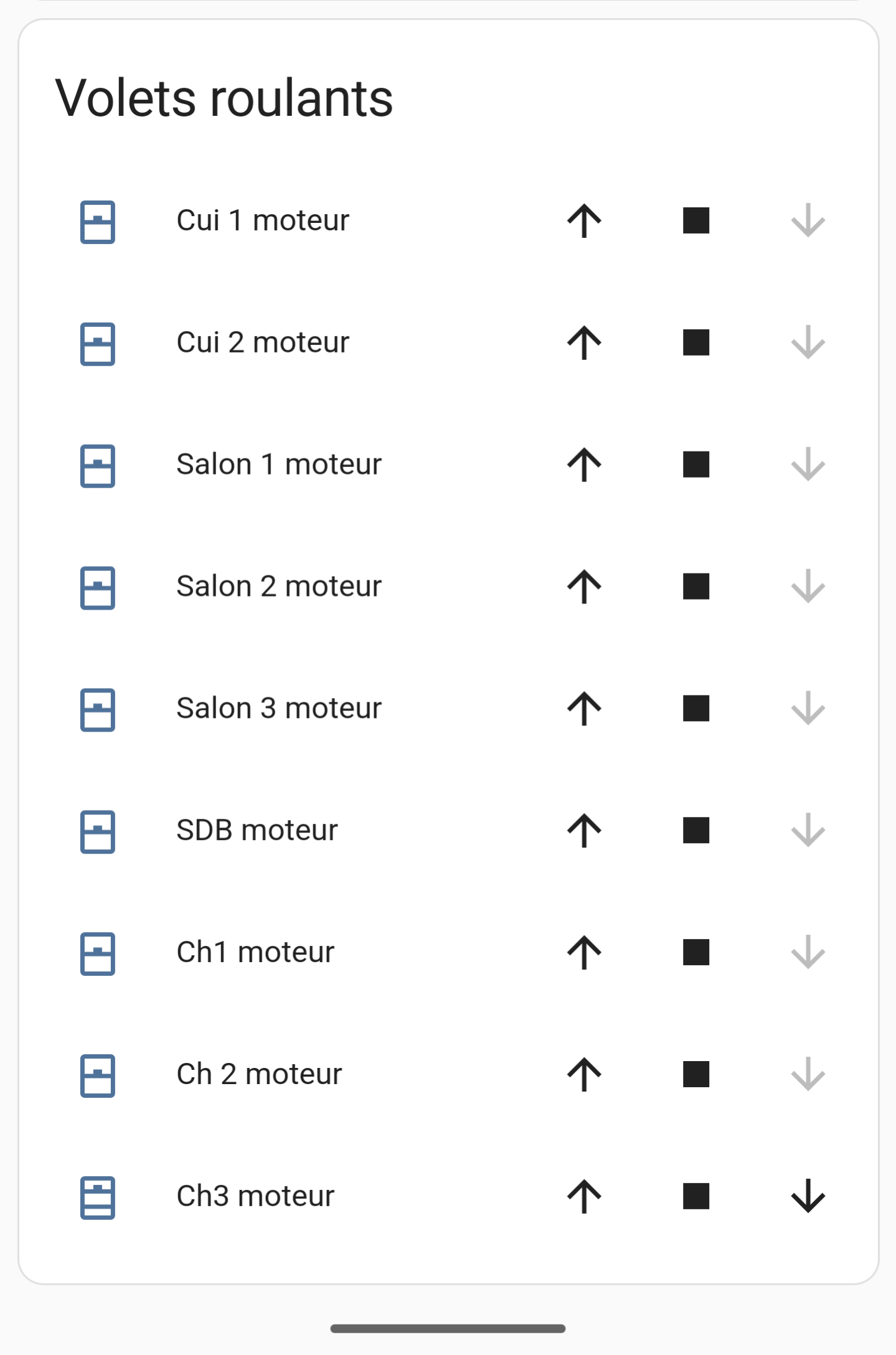

@14lfl merci pour ton aide sur la manipulation, j’ai fais le nécessaire ce WE, tout fonctionne sauf un volet qui ne donne pas l’info de son état. (Le dernier de la liste) Une idée ?
Effectivement par Z2M c’est le jour et la nuit, les détections et les fonctions sont effectives de suite.
