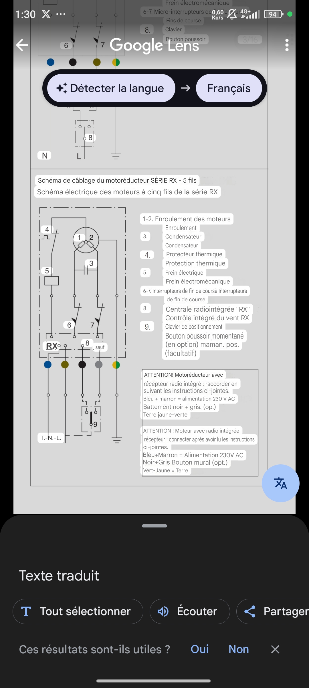

Bonjour et merci de vos retours d’expérience. J’envisage d’intégrer des volets roulants à home assistant mais souci. Les moteurs MoverV6-RX de marque Stafer ont une radio commande intégrée pilotée par une télécommande 592 tx 500 (433,42 hz). Le fabriquant me dit qu.il est impossible de les domotiser et que je dois changer les moteurs en les prenant sans radiofréquence pour les domotiser secondairement. Votre avis ou solution alternative serait bien sur un plus évident
