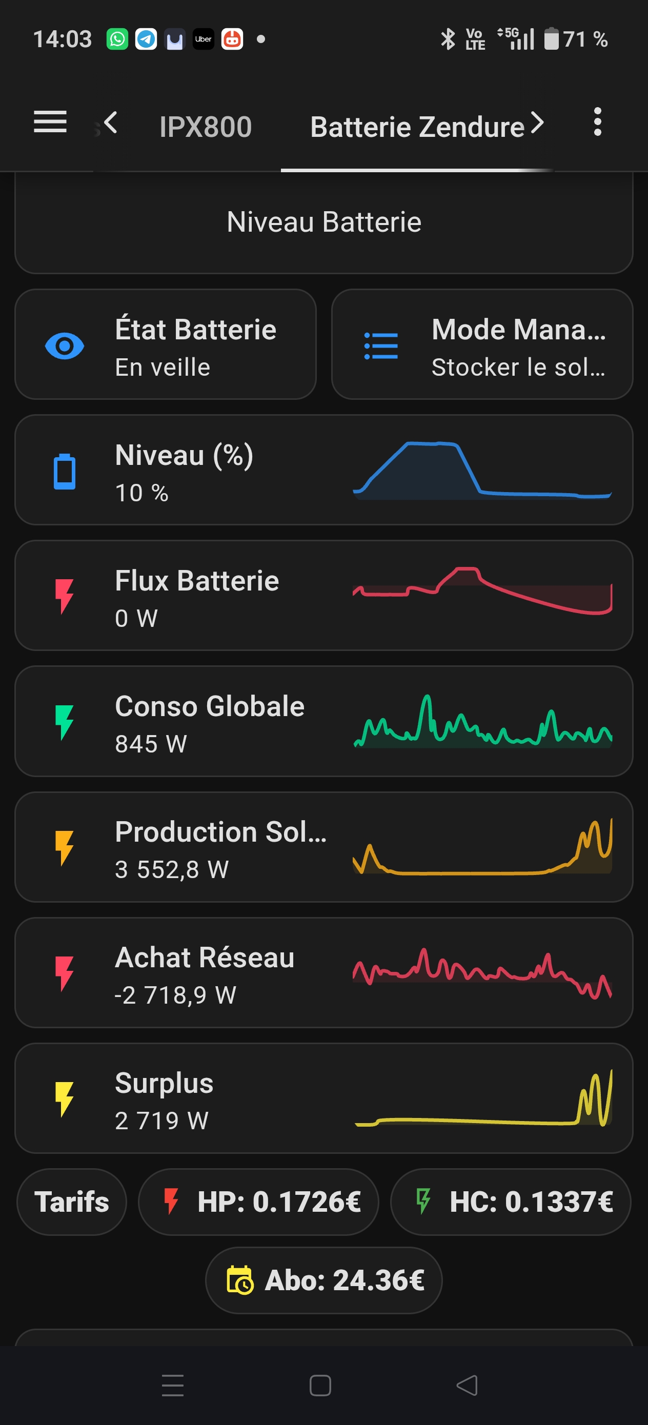

Alors aujourd’hui c’est n’importe quoi, elle se mets en veille et ne charge pas, mode couplage intelligent, rien, j’ai fait arrêt puis couplage, ça s’est remis en charge mais pas longtemps, veille à nouveau, là j’ai mis stocker le solaire et rien…
Charge intelligente pareil
Très bizarre
idem
obligé de rebooter HA et c est reparti

Depuis que j’ai totalement réinitialisé l’intégration j’ai plus aucun problème. Visiblement la migration en 1.3.0 a posé pas mal de soucis, vous pouvez faire comme moi et ça devrait tout régler

Vois les messages juste au dessus, moi j’ai fini par supprimer l’intégration dans Ha puis hacs puis la recharger complètement en 1.3.1 et maintenant ça refonctionne normalement.
