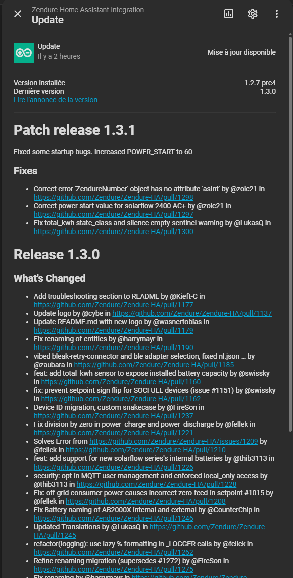

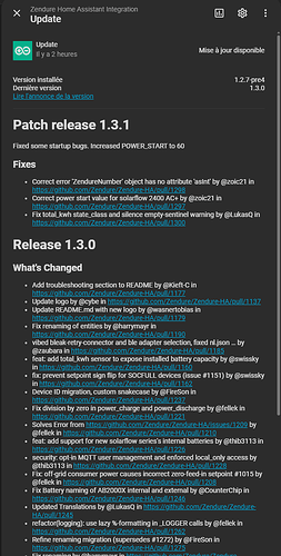

J’ai upgradé en 1.3.0 ce matin et mon installation est complètement flinguée :slight_smile:
Un de mes SF2400AC ne s’initialise pas correctement, il n’a que 47 entités au lieu des 71 normales, et pas moyen de le faire s’initialiser correctement. J’ai essayé plein de trucs:
  • reload de l’intégration
  • désactivation/réactivation du SF2400
  • désactivation/réactivation de l’intégration totale
  • redémarrage divers et variés au cours des étapes ci-dessus
  • désinstallation totale de l’intégration (y compris dans HACS) et réinstallation
Rien à faire, il réapparaît toujours avec ses 47 entités.
Je n’ai pas trouvé comment potentiellement redémarrer le SF2400AC. Je déconseille d’upgrader dans ces conditions :confused: maintenant je n’ai plus qu’un seul SF2400AC utilisable par l’intégration et ça déconne à balle (il me dit que je suis à 45% de charge et refuse de charger plus loin).
Edit: l’issue Github est ici [Bug] One of my SF2400AC is missing entities after migrating to 1.3.0 · Issue #1301 · Zendure/Zendure-HA · GitHub

J’ai installé la 1.3.1 et c’est pareil, j’ai l’impression que tout est pété. Je suis pas le seul il y a eu d’autres issues créées sur Github.
Perso je suis chez Engie Energie Verte, j’ai 2h gratuites par jour (15h-17h) et donc je peux en profiter pour recharger les batteries si nécessaires (plus trop en ce moment, elles sont pleines à 12h) et faire tourner tous les trucs consommateurs (voiture, chauffe-eau, etc).
J’ai tout désinstallé, intégration et MQTT et réinstallé la version 1.25. ça semble revenir petit à petit. Il me manque encore 1 batterie sur 3.
edit: c’est finalement à partir de la 1.2.7-pre1 que tout s’est remis en place.
j’ai fait la MAJ, de tout ce que j’utilise c’est encore la, j’ai juste du adapter les entités qui ont changés de noms…
Pour le prix dynamique il y a deux fournisseurs en France, Frank energie et sobry. Avoir HA c’est indispensable pour gérer ça. Mais du coup avec les batteries j’arrive à effacer les heures les plus cher, planifier une charges via AC si le soleil manque dans la journée ET si il y a un spead assez intéressant entre creux et pic.
J’ai réglé mon souci en désinstallant totalement l’intégration (y compris via HACS), en nettoyant les fichiers internes de HA et en réinstallant.
J’ai bien mes 2 SF2400AC qui sont réapparus avec toutes leurs entités.
j’ai retenté et le passage de la version 1.27.-pre1 à 1.3.1 ne pose pas de problème si on renomme les entités. les anciennes sont toujours là mais plus mises à jour.
ex: sf800plus_393 devient solarflow_800_plus mais n’est pas supprimée automatiquement
