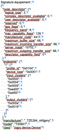

  • Existe t’il un QUIRK ZHA pour cet équipement ? Car lors intégration ZHA pas de State ni attributs remonté !!! (Micrologiciel indisponible et ds le journal : « _TZE284_nlrfgpny TS0601 Zha Event was fired »
Information de l’appareil : TS0601 par _TZE284_nlrfgpny (signature équipement, voir en fin sujet):

Bonjour après échanges sur GITHUB hier sur le sujet, ci-dessous le retour qui donne un résultat positif :
@PATGAR64 Got the same issue. But finally, managed to fix it.
It’s due to this line Add Tuya siren `_TZE284_nlrfgpny` by prairiesnpr · Pull Request #3697 · zigpy/zha-device-handlers · GitHub mentioning _TZE204_nlrfgpny and not _TZE284_nlrfgpny
Create a custom quirk from this file and modifyithe reference and it will work.
@puddly
@b0l0k could you make a PR to the quirks repo with this change? That way a custom quirk won’t be required.
